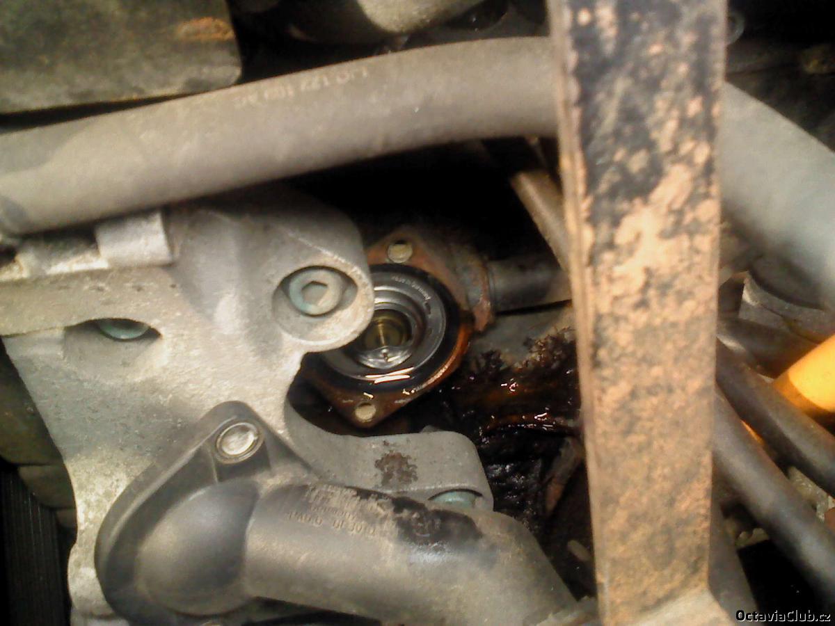

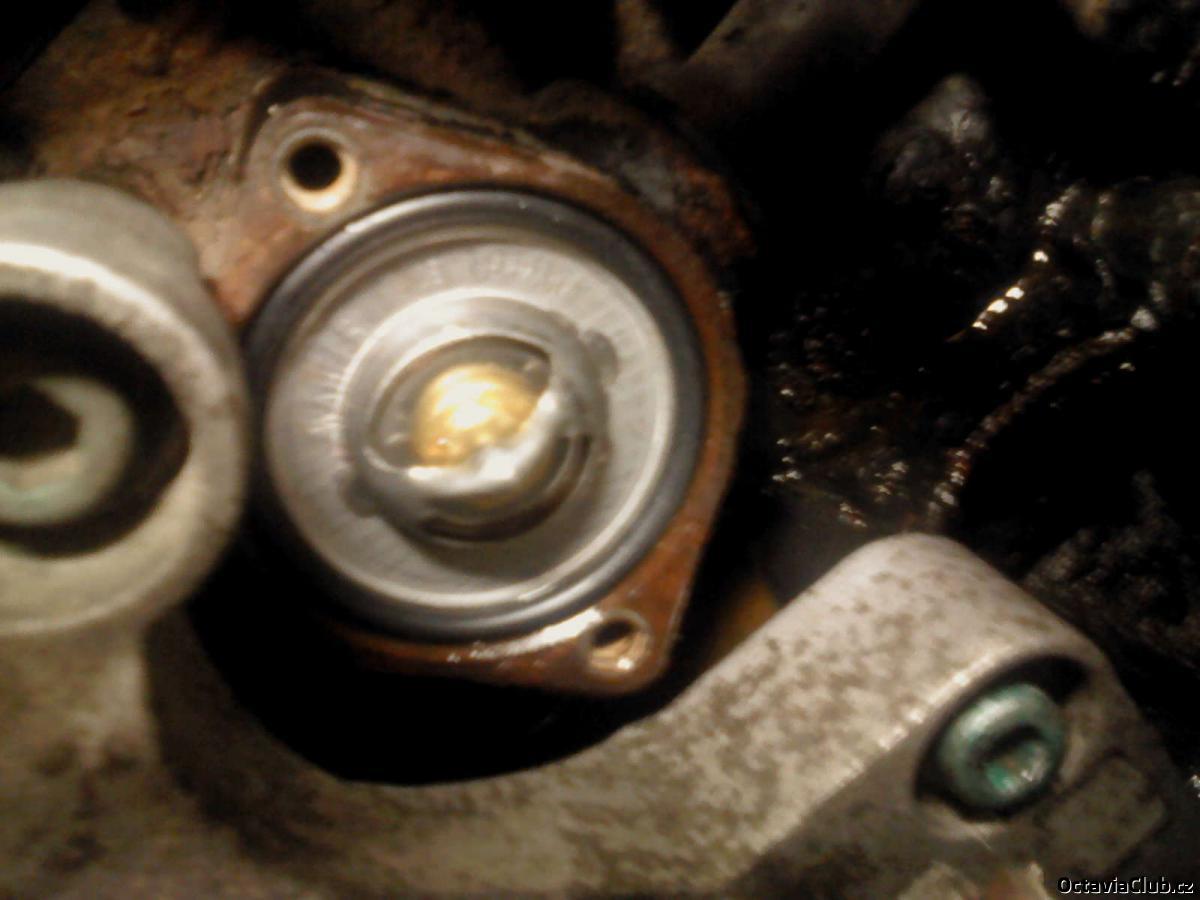

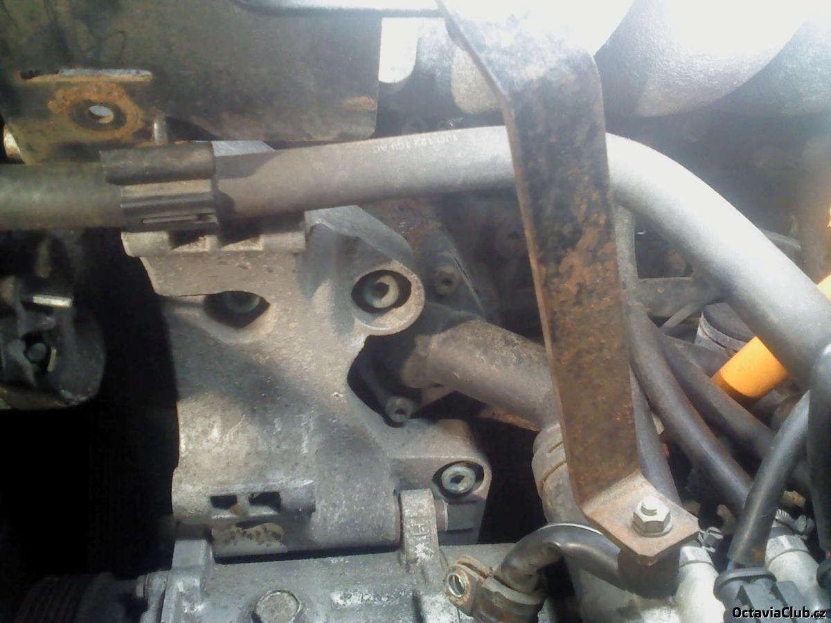

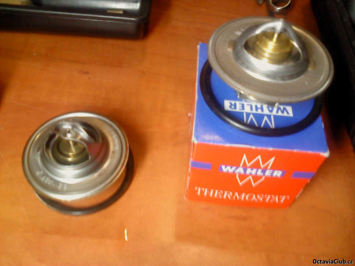

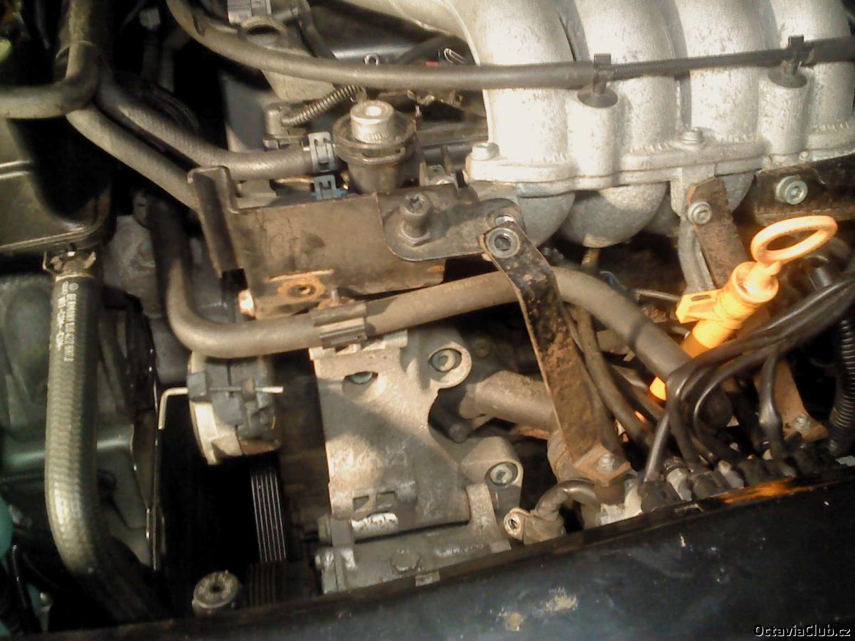

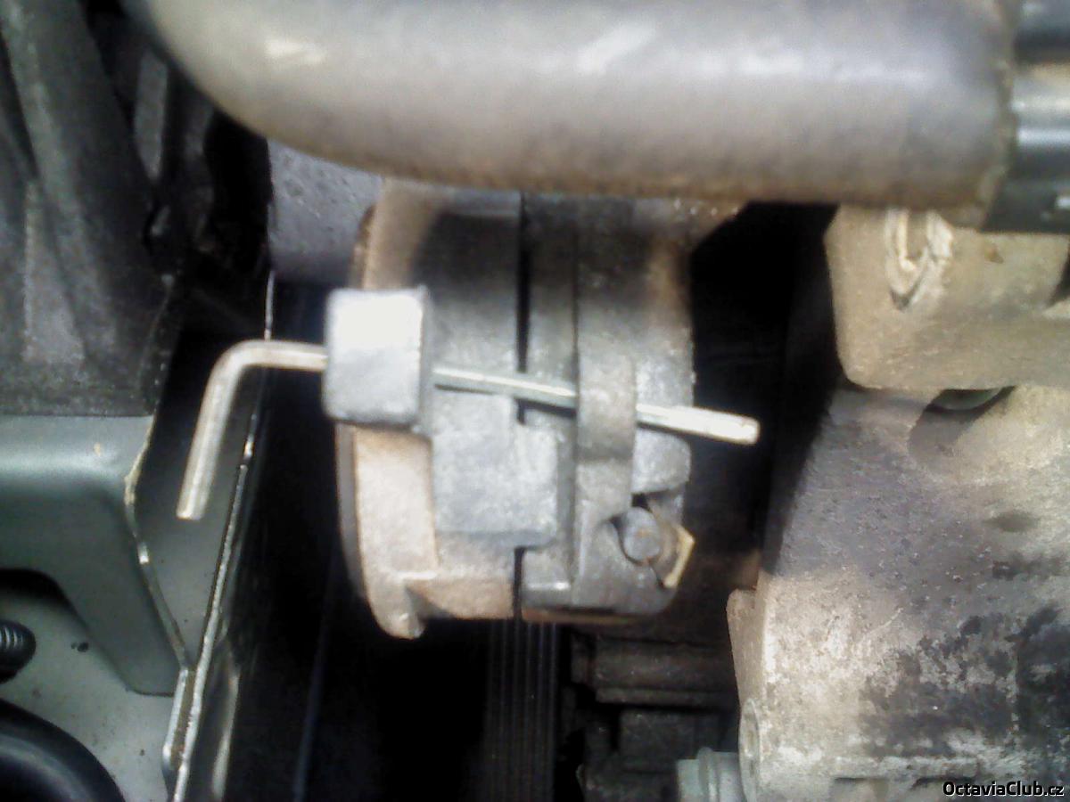

Tak vyměněno. Šlo to fajn, nikde žádný zádrhel. Teď už teplota drží pěkně. Hodím Vám sem pár foteček, ať víte jak jsem šikovnej. :D
