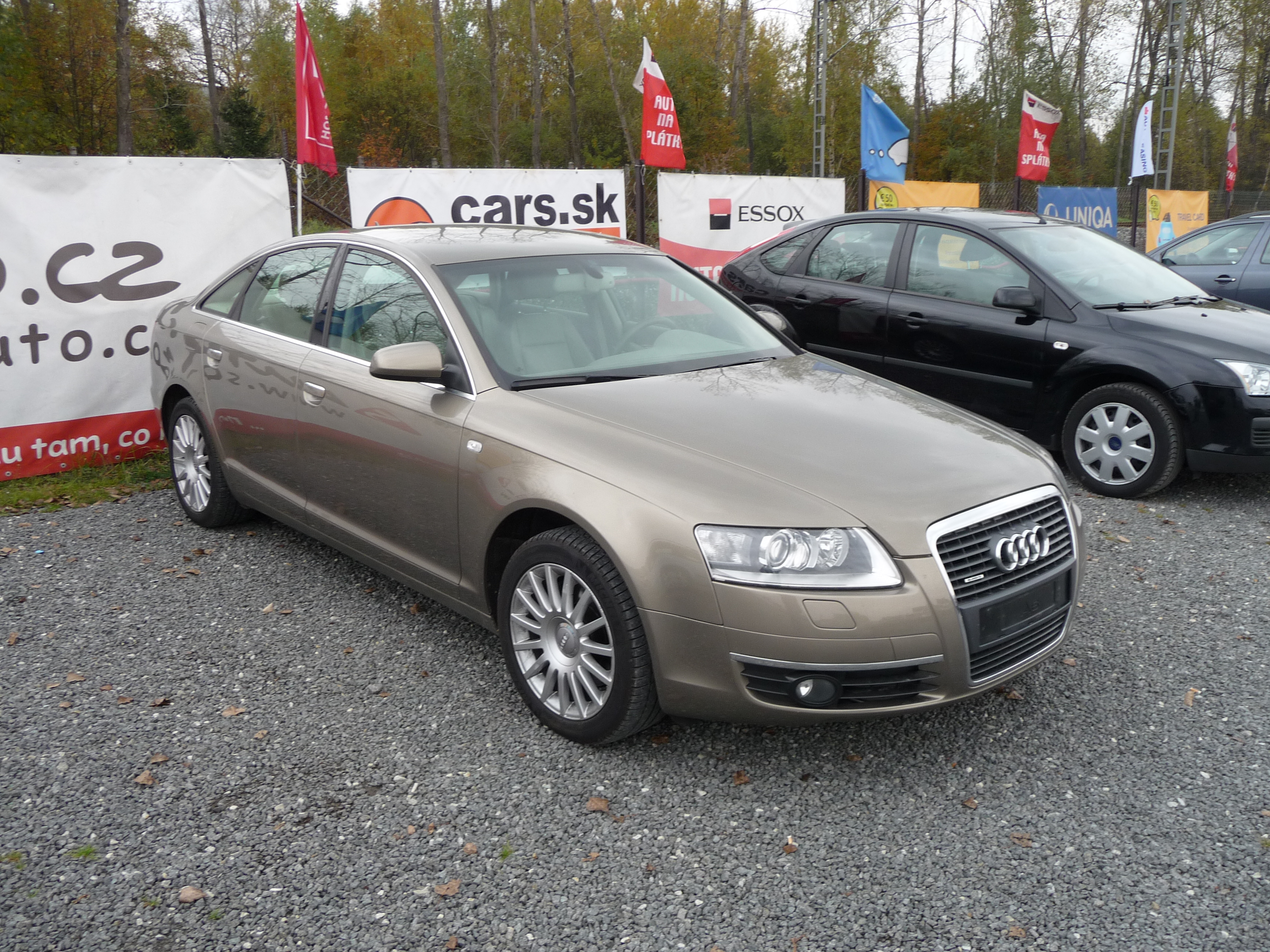

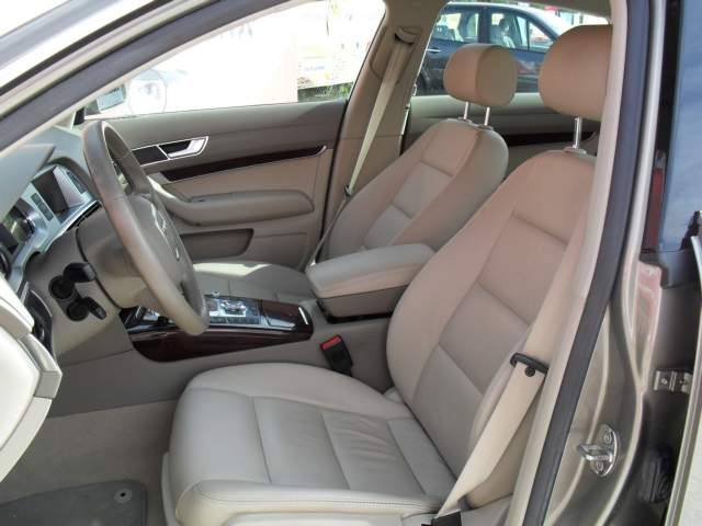

Na dále pár novinek z domova... Do našeho rodinného vozového parku přibyl další kousek. Je to audi A6 3.0 TDI quattro 2006 dovezená z Francie. Po dva a půl měsíci co jí máme doma jsme zatím nadmíru spokojeni. Teda přesněji její řidič, já si jí pujčuji jen někdy :) .
pekna audina ;) je pravda ze sa da s tym motorom jazdit okolo 8l / 100km ? vidim ze mas zhruba taky isty motor ako ja na octavke o kolko je zivsia ta adina oproti tvojej stihacke :D ?
No spotřeba je dosti zajímavá. Třeba při cestě do prahy kdy jsem tomu docela přitínal byla spotřeba 7,5l/100km... bohužel ve městě se s tím pod 8,5 nedostaneš... A co se týče jak je živá? No má v základu 233 koní což je dosti znát. Ten 3.0 TDI se chová dosti kultivovaně ale jak mu přimáčkneš plyn, okamžité zrychlení je parádní. Měli jsme trochu strach že auto bude těžkopádné ale nebylo třeba. Jsme spokojeni. A hlavně z čeho jsme uneseni tak z quattra... :D

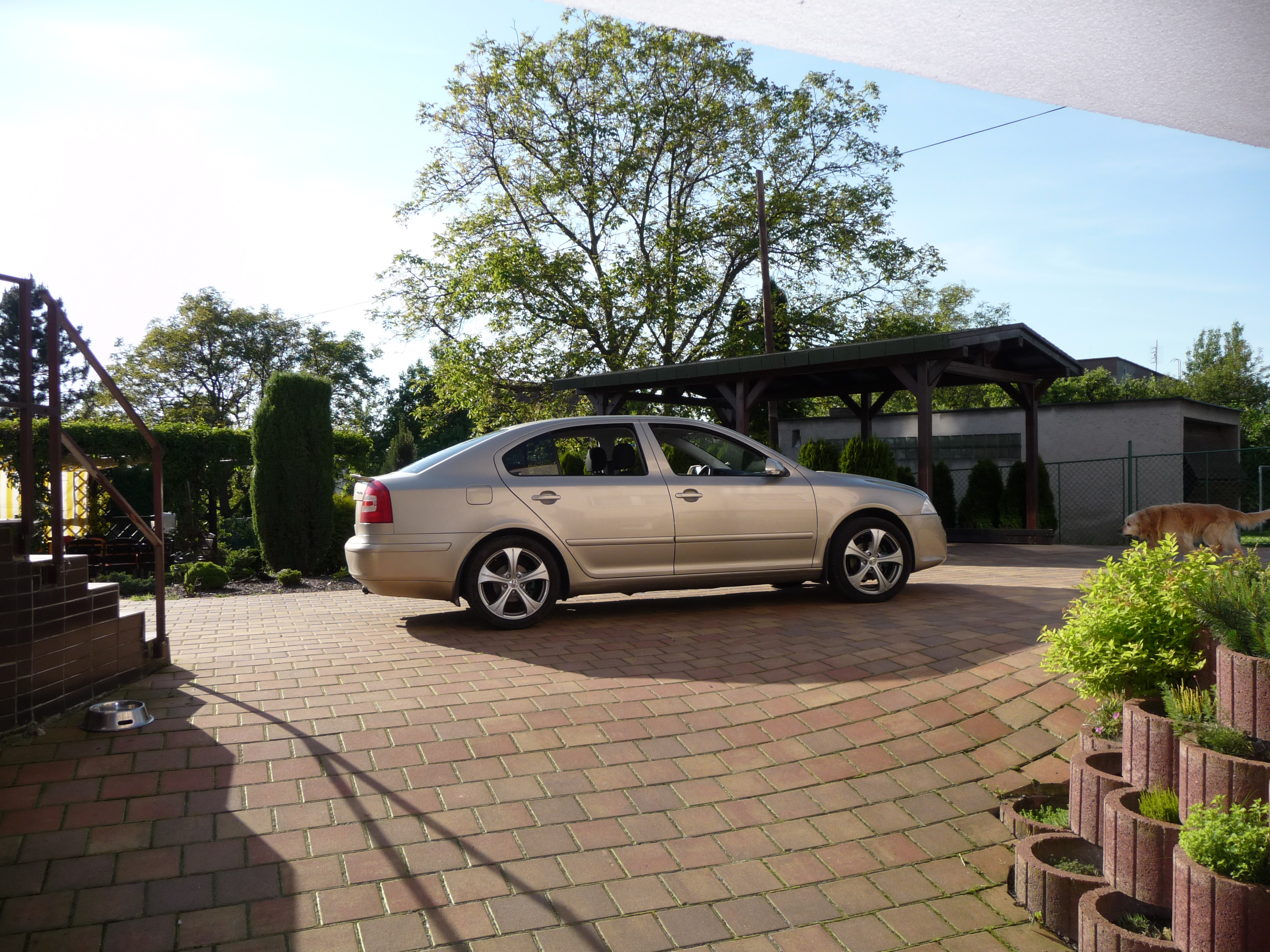

Tak dlouho jsem sem nepsal tak par novinek... V květnu a v Červnu se vyměnili přední tlumiče a zadní pružiny... Sranda byla v tom že jak byly ty staré pružiny unavené Bedrunka seděla skoro na zemi.. Dali se nové a z auta byl tereňák :-D Dole na fotkách to jde pěkně vidět.. Jinak pomalu mi umírá turbo tak se bude dávát nove. Už VB turbo. Velké díky patří Marenovi (www.autosmetana.cz) za tu trpělivost co má semnou. Snad v říjnu pujde auto na celolak. Uvidíme jak se bude dařit. Jinak pár nových fotek.

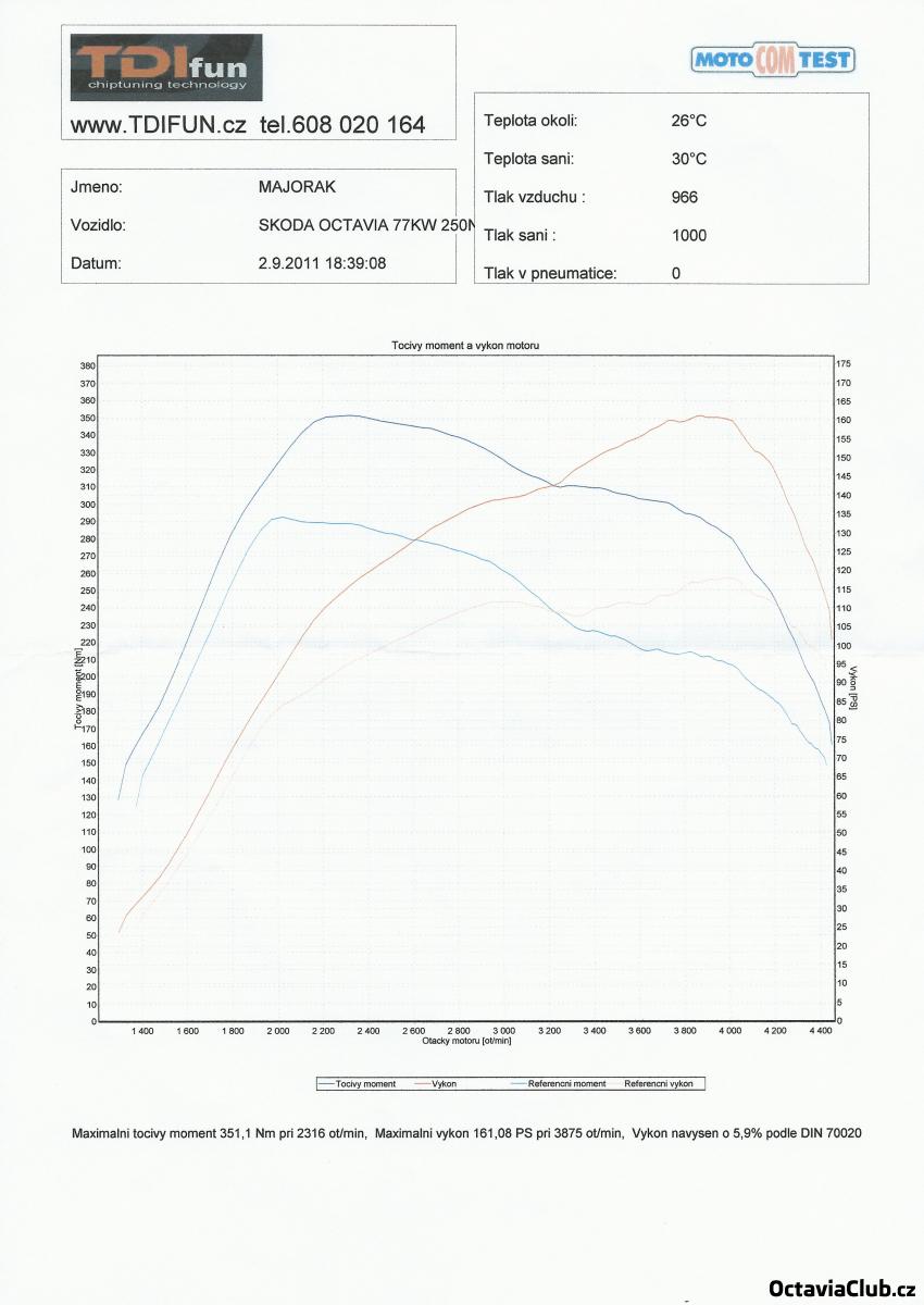

Tak auticko dostalo nove VB turbo. zaslepeni EGR ventilu a novej soft. Bohuzel na konci prazdnin se jeste povedla jedna nemila vec se zamenou paliva. Ale www.autosmetana.cz auto rozchodili a vycistili komplet palivove vedeni a namontovali turbo. Auto slape ted jak hodinky. www.tdifun.cz mi udelal chip a upravil zatah motoru. Auto slape o 100% lepe nez predtim pac predchozi soft stal opravdu za h.... .
