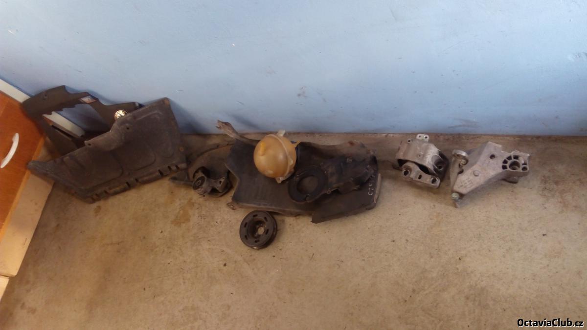

měnili se jen rozvody, napínák byl OK, řemen taky, navíc to už je prý jednoduší
hele měl jsem tam nějakej mix conti a airtex, na podzim byla akce tak jsem si vzal do foroty, jen než se to vyměnilo mi nějak trvalo
tedka můžu nabídnout conti vč pumpy 2243 Kč, ina 2171 Kč
já spokojen jsem, ale třeba bych mohl spokojenější že :D
auta budou doma obě určitě nějakou dobu a volvo se bude testovat, má full servisní historii a fa z lonska za servis je za 2400€, takže to vypadá, že ho měl někdo rád, tak doufám že mě nic hroznýho nepotká no
