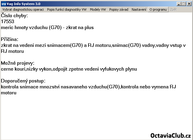

17553 - Měřic hmotnosti vzduchu (G70) Zkrat na plus – Sporadicky
První dvě chyby jsou nejspíše způsobeny provozem na LPG a třetí se objeví po rozsvícení kontrolky EPC. Váha vzduchu vyměněna 2x za novou BOSCH, dále na zkoušku vyměněna nová škrticí klapka.

VIS:
Vsechny ty chyby alespon nejak souviseji se sanim, sacim potrubim. Netesnost saciho potrubi je zminovana u 2 z nich a u treti je to mnozstvi nasavaneho vzduchu ..
rozhodne bych se podival jsetli nemas nejaky problem na sacim portubi .. treba jste pri vymene neco dali spatne a nekde to netesni ...
