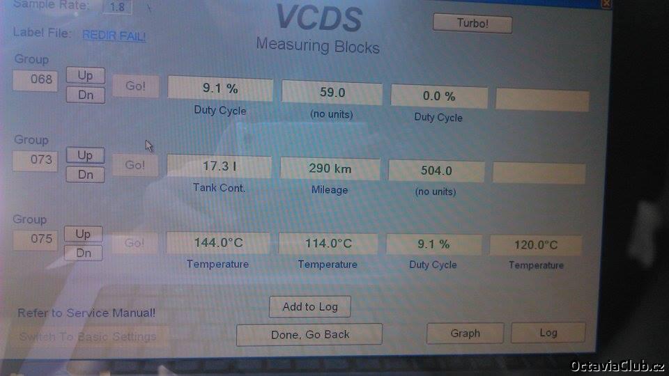

Kocina Odesláno Březen 11, 2015 Autor Sdílet Odesláno Březen 11, 2015 Chalani potrebujem radu od niekoto kto mám motor BLS alebo sa vyzná v DPF, zo zvedavosti som si kukol cez VAG ako je zanesený. Čakalo ma nepríjemné prekvapenie, resp. aspon si to myslím. Na nete som našiel tabulku ktorá hovorí že ak mám viac ako 60g celkovo zanesený DPF tak už je na odpis. Podla môjho odsledovania som zistil že mám ,,asi,, 59g. Jeden mi hovorí aby som kúpil nový DPF druhý aby som si z toho nerobil hlavu že to je nejak prepočítaná hodnota zo spotreby nafty a počtu km a neznamené celkové zanesenie. Prikladám aj fotku ktorú som urobil cez víkend, odvtedy sa auto nepohlo z garáže lebo neviem či to nezhorším. Prelúskal som aj tu forum ale nič konktrétne som nenašiel. Skúste mi poradiť čo s tým alebo či som nameral správne hodnoty a dpf je fakt v riti alebo sa nič nedeje a hodnoty sú v poriadku.....Podla toho čo som kukal, sa posledná regenerácia urobila pred 290km a teraz je filter zanesený na 9,1%Len neviem či skutočne hodnota v bloku 068.2 (tých 59) je v gramoch a znamená to celkové zanesenie.Vďaka. 0 Citovat Odkaz ke komentáři
Kocina Odesláno Březen 12, 2015 Autor Sdílet Odesláno Březen 12, 2015 Založil sem nové téme k tejto problematike DPF : http://forum.octaviaclub.cz/index.php?showtopic=27703 0 Citovat Odkaz ke komentáři

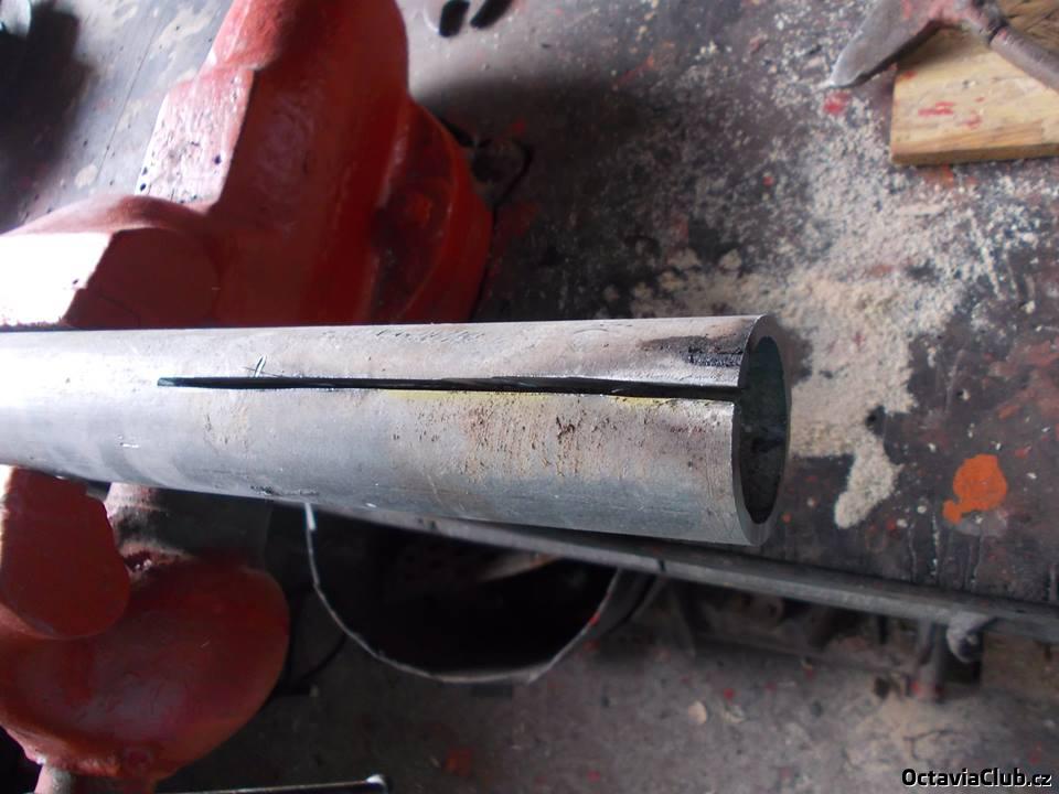

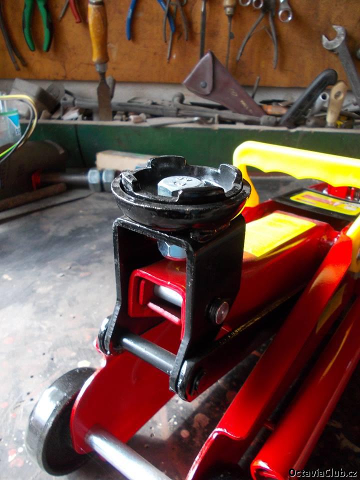

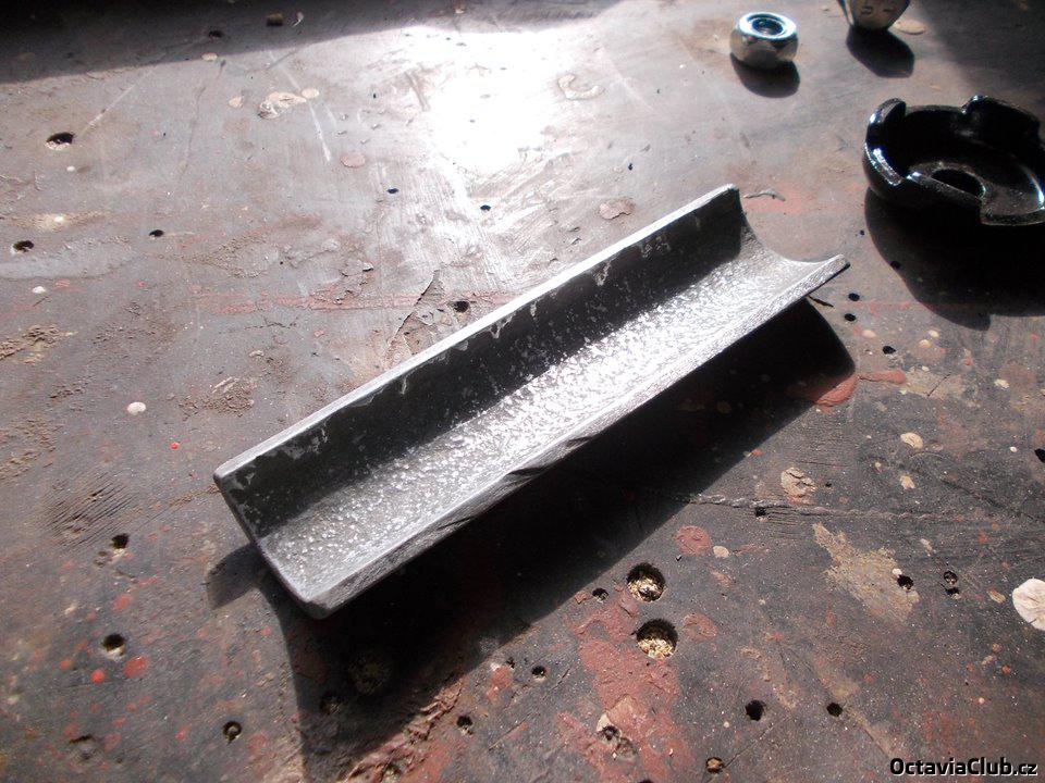

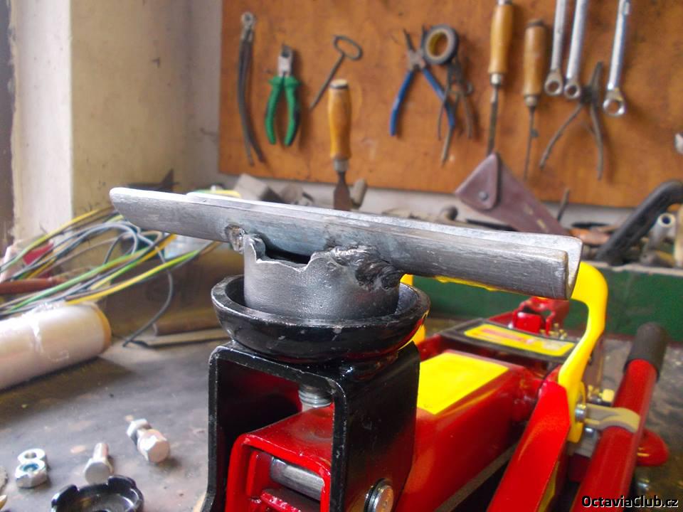

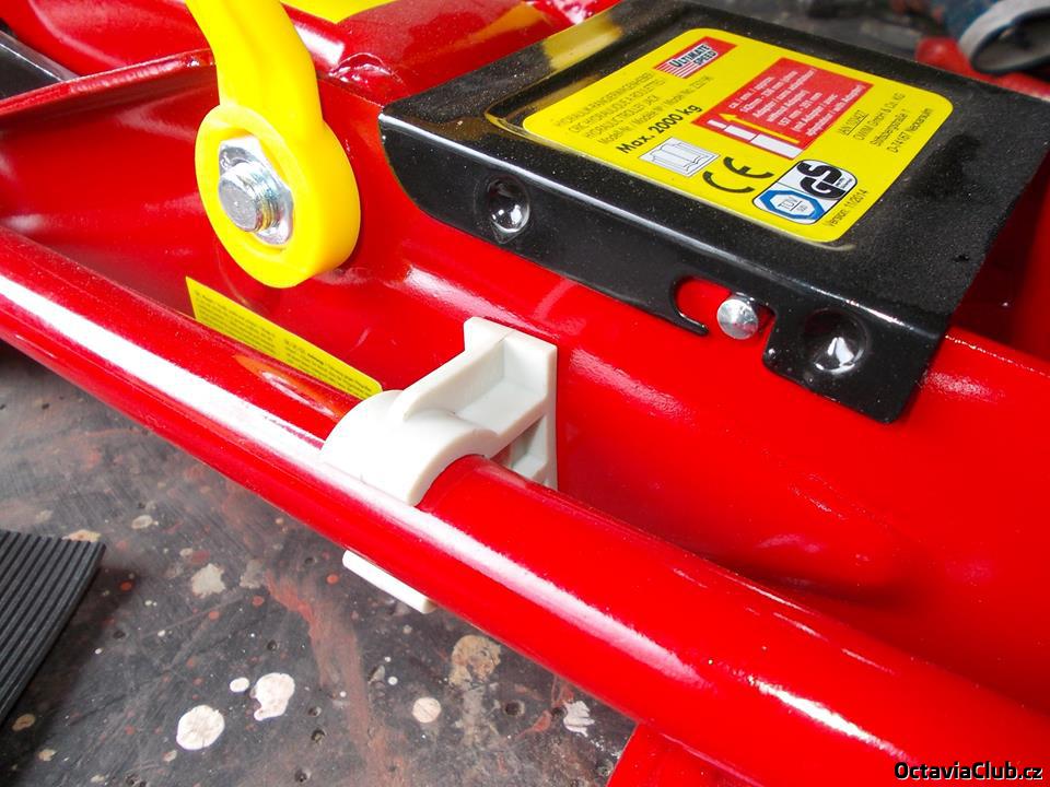

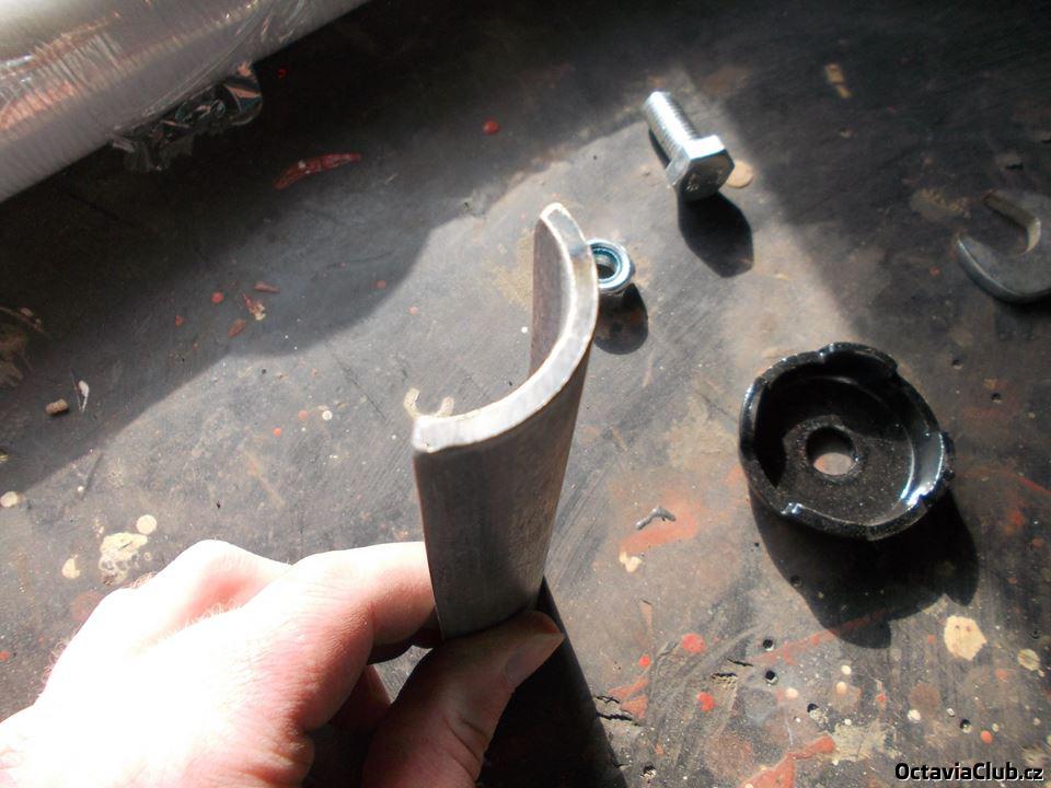

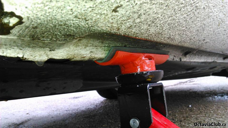

Kocina Odesláno Březen 26, 2015 Autor Sdílet Odesláno Březen 26, 2015 Hever z Lídlu v lahkej úprave môže sa prezúvať... 0 Citovat Odkaz ke komentáři
Laurin Klement Odesláno Březen 26, 2015 Sdílet Odesláno Březen 26, 2015 parada ja si koupim zvedaci body, abych to nemusel tahat za prah :) 0 Citovat Odkaz ke komentáři
Kocina Odesláno Březen 26, 2015 Autor Sdílet Odesláno Březen 26, 2015 Spolieham na to že tých 10cm s gumenou podložkou nebudu ten prah až tak bolet. Vychádza to presne na tu zosílenú časť. 0 Citovat Odkaz ke komentáři
Kyselinka Odesláno Březen 26, 2015 Sdílet Odesláno Březen 26, 2015 Nebolo by uz lepsie kupit rovno toto? http://www.cc-autodily.cz/uchyt-pro-zvedak Ale pekne si sa s nim pohral :D 0 Citovat Odkaz ke komentáři
Kocina Odesláno Březen 26, 2015 Autor Sdílet Odesláno Březen 26, 2015 Kyselinko už som to tu videl aj s návodom na montáž. 57€ verzus 16,90€ a dobrý pocit z dokončené práce je aspoň pre mňa lepší na to že to budem potrebovať 5x ročne je to kopec peňazí navyše. Ale díky za typ. 0 Citovat Odkaz ke komentáři
Kyselinka Odesláno Březen 26, 2015 Sdílet Odesláno Březen 26, 2015 JJ je to dost veru :( Tiez sa na to chystam, ale ta cena odradza. Ked si poskladam vsetky tie diely v etke, tak to vyjde vyse 70€ <_< 0 Citovat Odkaz ke komentáři
Mich Odesláno Březen 27, 2015 Sdílet Odesláno Březen 27, 2015 Hosi nikdy jsem nepochopil, jak se ty zvedaci body montuji :D 0 Citovat Odkaz ke komentáři

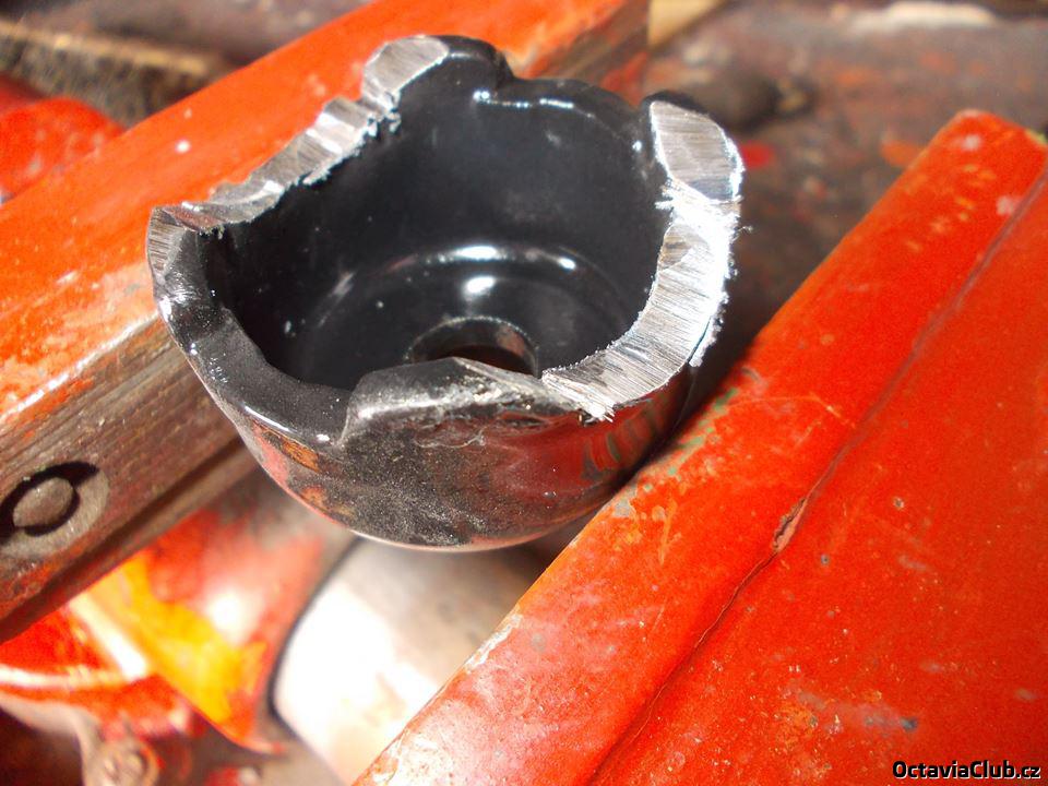

marian.marcin Odesláno Březen 27, 2015 Sdílet Odesláno Březen 27, 2015 Dá sa to svojpomocne vyrobiť za pár šupov len to chce sústružníka ,silon guľatinu a štyri malé hokejové puky idem to spraviť tak sa potom pochválim. Tá cena za ktorú sa to predáva je dementná 0 Citovat Odkaz ke komentáři

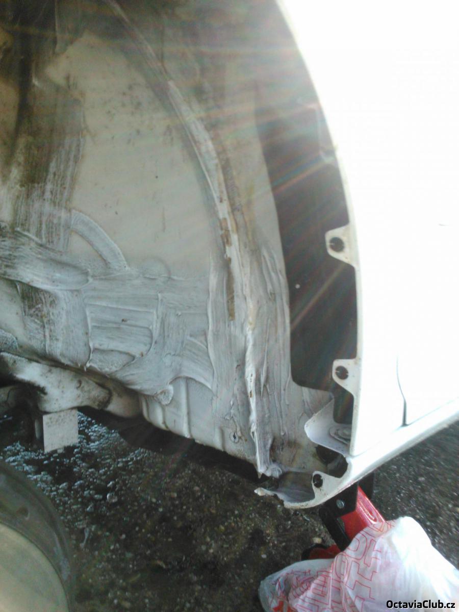

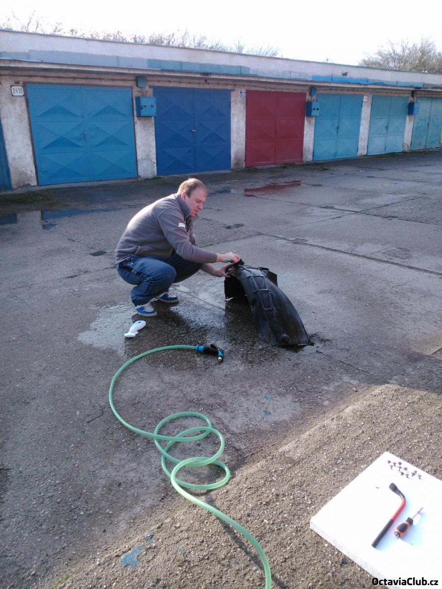

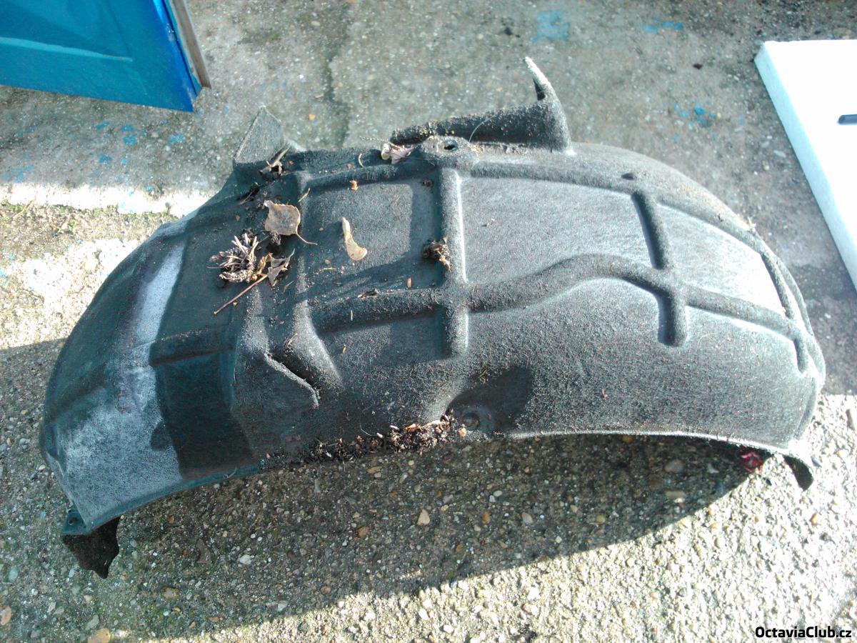

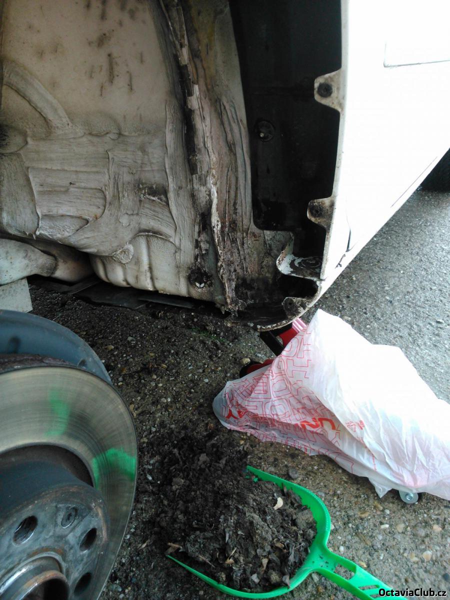

Kocina Odesláno Březen 30, 2015 Autor Sdílet Odesláno Březen 30, 2015 Tak dneska prezúvanie a riadna údržba podblatníkov, úprava heveru šlape na jednotku, a ten bordel čo bol v podblatníkoch no chce se mi blejt Ďakujem mojej priatelke za pomoc pri čistení a voskovaní kolies 0 Citovat Odkaz ke komentáři

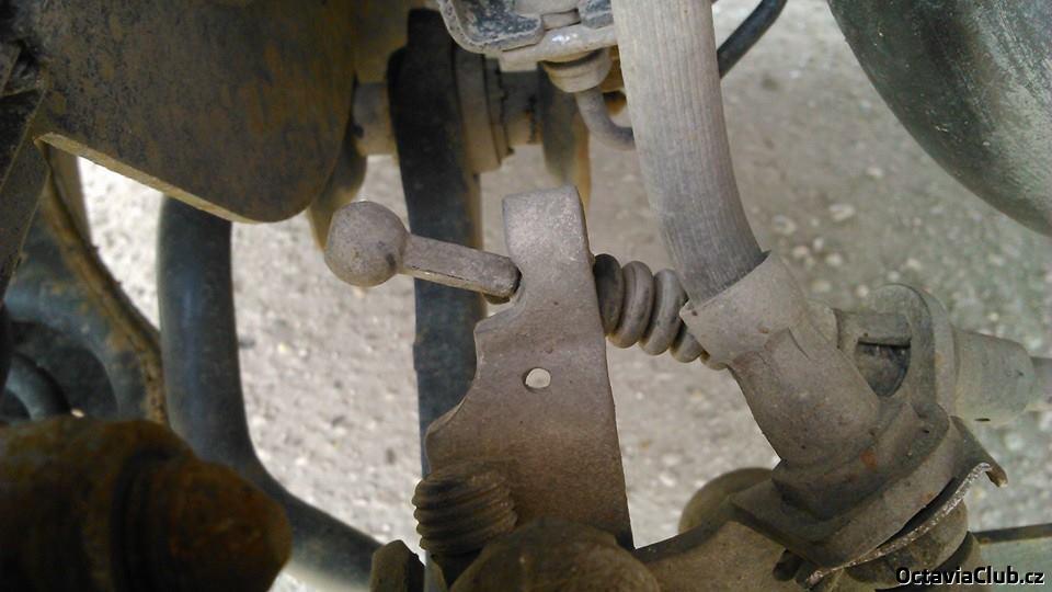

Kocina Odesláno Duben 16, 2015 Autor Sdílet Odesláno Duben 16, 2015 Dnes ešte jedna rýchla udržba, rukča si myslela že môže brzdit aj ked netreba flandra jedna. Naštastie to šlo rozhýbat aj bez rozoberania, len prachovku musim kupť novú, nepodarilo sa mi ju vylupnuť bez poškodenia 0 Citovat Odkaz ke komentáři

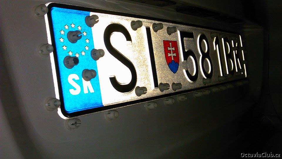

danikd Odesláno Duben 24, 2015 Sdílet Odesláno Duben 24, 2015 KOcina a Gregy, pls, jak maji teda byt slouhe ty LED pasky ? Budou stacit ty 45cm nebo musi byt ty 60cm ? Diky za info ... 0 Citovat Odkaz ke komentáři
Kocina Odesláno Duben 27, 2015 Autor Sdílet Odesláno Duben 27, 2015 Daníku, ale netušíme jak tam chceš dávat ty pásky . Ked má svetlo na spodnej hrane skoro 53cm a ty objednáš 45cm nebude ti vadit ze to nemáš po celom svetle? :o Treba si zmerať kam to chceš dať a potom objednať správnu dlžku, a samozrejme, ze pásky sa dajú skracovať. 0 Citovat Odkaz ke komentáři
danikd Odesláno Duben 27, 2015 Sdílet Odesláno Duben 27, 2015 Ahoj, sak na to se ptam :) PO cele hrane ... takze 60cm ... JInak zeptam se, jakou maji svitivost, pujde to jako denni sviceni, bude to pouzitelne ? VEtsina fotek je ve tme nebo pri soumraku, ale poradne jsem nenasel jak to vypada za svetla z dalky ... Samo ze homologace nebude ... Diky chlapaci ... 0 Citovat Odkaz ke komentáři

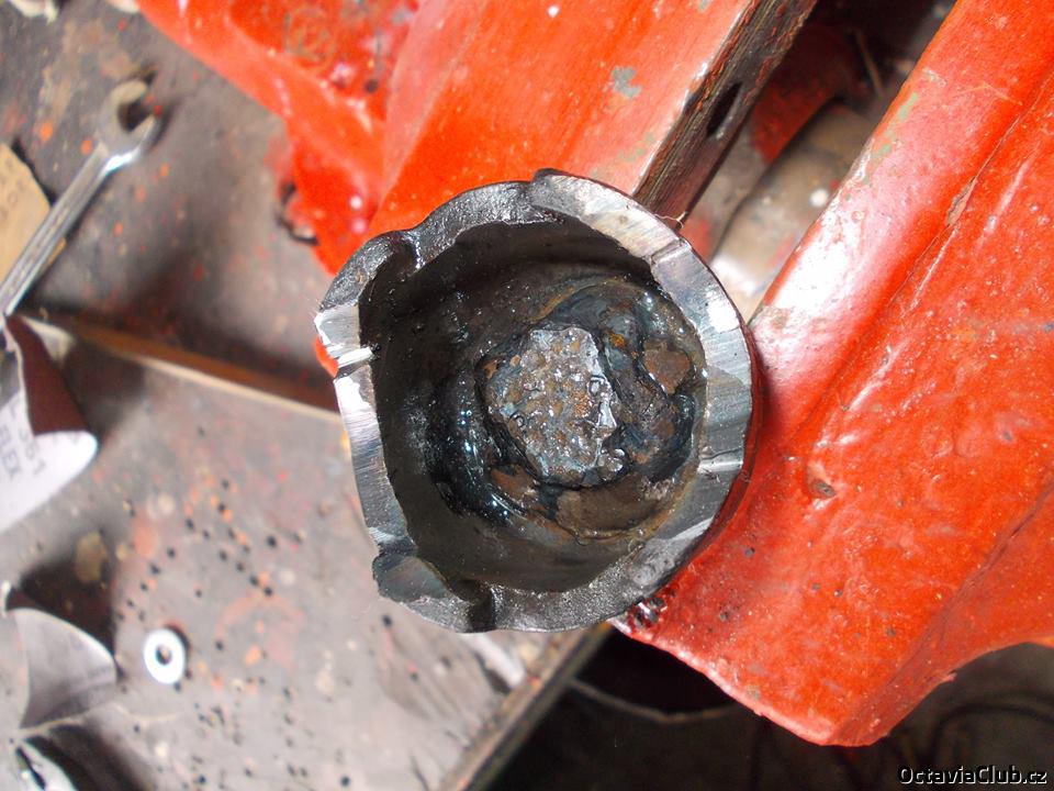

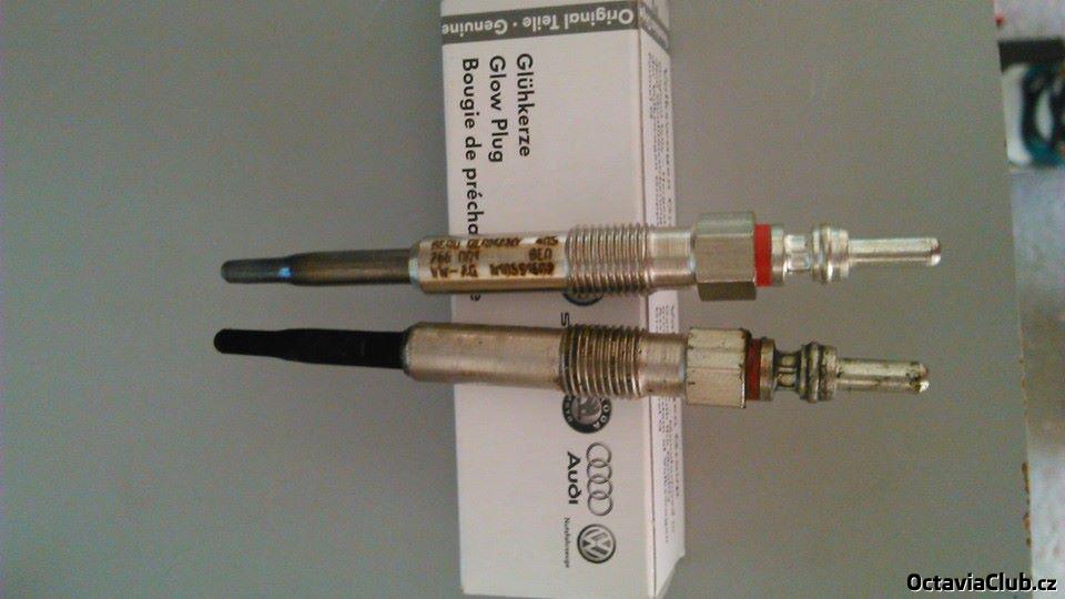

Kocina Odesláno Duben 27, 2015 Autor Sdílet Odesláno Duben 27, 2015 da sa povedať ze sisi odpovedal sám, nemá to homologizáciu a nepoužívam to ako DLR čo som napísal aj do návodu. Mám to pripojené na parkovačky, Dnes som sa činil aj ja, len ma zarazila jedna vec, bol by som rád keby mi niekto rozumne vysvetlil či je žhavič priamo v priestore valca, a ak ano tak chápem to začernanie ale čo potom drží tlak pri kompresii? neni tam žiadne tesnenie len cca 12mm jemného závitu. Navyše tri som povolil uplne lahučko stoho jeden ako by ani nebol dotiahnutý a štvrtý nešiel ani pohnúť. Pomohla až tvrdá chémia na povolovanie závitov a jemné pootačanie tam a spátky. Som z toho zmätený 0 Citovat Odkaz ke komentáři
danikd Odesláno Duben 27, 2015 Sdílet Odesláno Duben 27, 2015 Vim ze to nema a nebude mit homologaci, jen bych potreboval vedet jak to sviti ve dne, jestli to je an dalku avidet a tak ... nemas foto za dne? Diky ... 0 Citovat Odkaz ke komentáři
