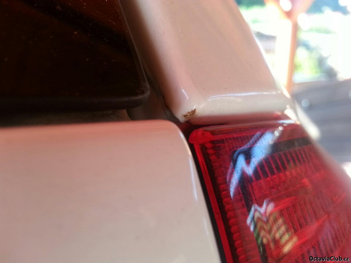

tak jsem se právě parádně vytočil, objevil jsem rez u zadních světel na tý špičce blatníku nad světlama

Koukni na vsechny dvere za tesnici gumy, jestli ti to nerezne i tam, pripadne to neni otlacene az na zakladovku. Stejne tak koukni na predni dvere kolem zamku, kde se jejich hrana zavira do tesnici gumy zadnich dveri. A jeste koukni na spodni hrany zadnich dveri, jestli tam mas jeste vubec lak. Pokud ti to rezne takto zvenku u svetel, je velika pravdepodobnost, ze auto je chyceny kompletne.
