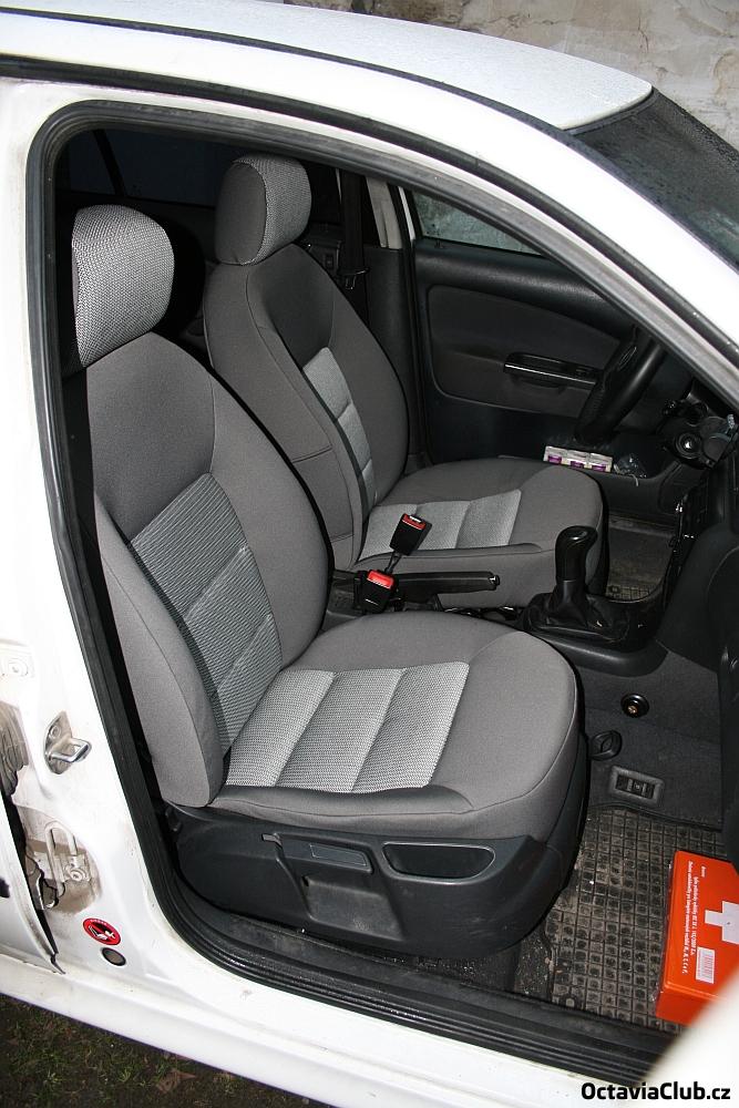

Koukám, pěkné sedačky... Říkám si ty jo vždyť ty jsou z OII, vždyť to tam přece nepasuje.. Pak proklikám o pár příspěvků zpátky a vidím ty předělané držáky blink.gif Nic ve zlém, ale chlape jsi sebevrah ? ohmy.gif
držáky sem ešte prerobil ,toto sem vyhodil ven a zebral jiný material ,kedže mam zvaracké skušky na šecko možné tak vím jaka pevnost materialu svaru a šroubu ,šroby sem potom tež dal vysokopevnostné a sedačky ted drží lepší jak originál
btw ,zas samovrah nejsem a neurobil sem to za jeden den, už sa mi to nechcelo fotit ale ten prvý držák sem mosel vyrezat komplet ,to nešlo nijak utrhnout ,takže ja strach nemám ,jinak original drží par bodu z odporove zvarečky a nikto sa nebojí vozit
No já bych se toho bál.. Pevnosti třeba až tak ne, ale co když jsou ty origo navržené tak aby při deformaci se zlomily nebo deformovaly v určitém místě, aby se nic nestalo a tyto ty třeba prasknou a projedou ti sedačkou skrz. Je to tvoje věc a tohle je jen můj názor. palec.gifKaždopádně ty sedačky tomu sluší...
