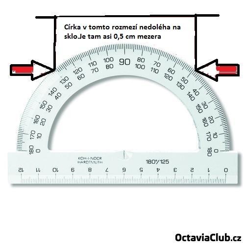

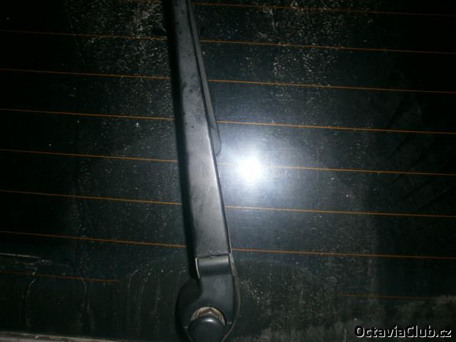

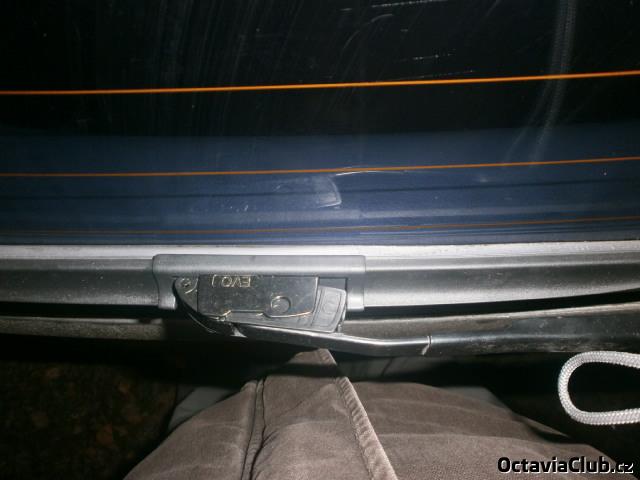

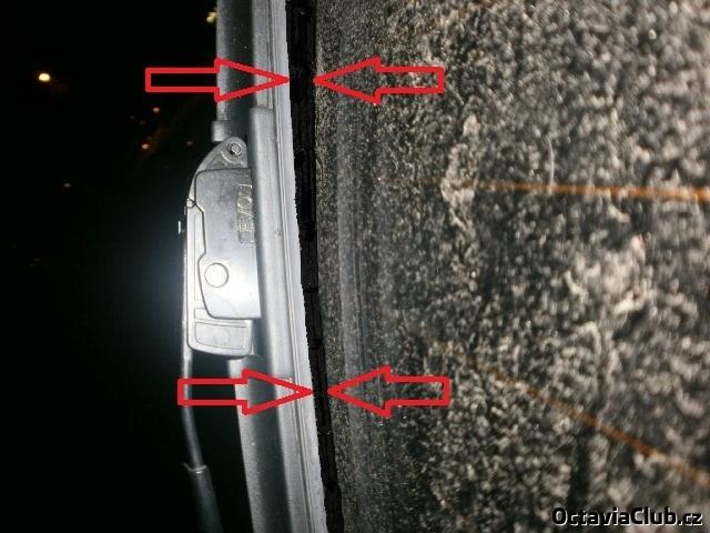

galaher Odesláno Prosinec 19, 2013 Sdílet Odesláno Prosinec 19, 2013 (upraveno) Zdarec.Na mé octavii combi mi jede zadní stěrač tak napůl viz foto.Mám přihnout ramínko nebo je v tom jinej fígl Upraveno Prosinec 20, 2013 uživatelem galaher 0 Citovat Odkaz ke komentáři
dunaj6 Odesláno Prosinec 19, 2013 Sdílet Odesláno Prosinec 19, 2013 v stieraci by mala byt pruzina ktora ho pritlaca.. podla mna je ta v haji.. je moc vytahana a tym padom ti slabo pritlaca stierac.. 0 Citovat Odkaz ke komentáři

kocka87 Odesláno Prosinec 20, 2013 Sdílet Odesláno Prosinec 20, 2013 A když vemeš za ramínko a přitáhneš ho s kobě tak vyvíjí pružina přítlak? Jestli ne, tak je asi v háji jak píše Dunaj. A co to neoriginální stírátko, není ohlé moc do oblouku? Pružina by ho pak nemusela přitlačit po celé ploše. Jinak si asi špatně poskládal mechanismus, ten stěrač by měl být vpravo ;) 0 Citovat Odkaz ke komentáři
galaher Odesláno Prosinec 20, 2013 Autor Sdílet Odesláno Prosinec 20, 2013 Asi mám motorek z passatu. Když jsem měl passata vždy byl stěrač na levé straně,ale funkci plní stejně.Stírátko je sice neoriginál,ale pokud dám originál je to stejné.Jdu mrknout na tu pružinu.Dám vědět co a jak. 0 Citovat Odkaz ke komentáři
