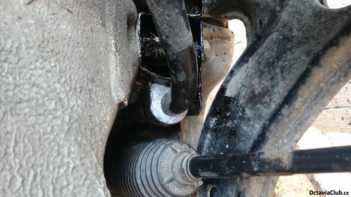

Tak spodní díl nárazníku jsem musel nastříkat znovu, někomu na dílně se povedlo ho odřít. Jakmile teď budu dělat olej tak půjde na auto. Mam dotaz ohledně řízení. Všimnul jsem si při přejezdech nerovností se auto rozplave na silnici, volant se ani nehne ale auto ustřelí na jakoukoliv stranu a bouchne mě to do volantu. Při vypnutém motoru a vytočených kolech a mírným pohybem volantu do stran je slyšet kovové klepání a myslim že to jde někde od řízení. Tlumiče, čepy, by měli bejt v pohodě, netuším proč to auto při nerovnostech ustřeluje a i v tom okamžiku je ve volantu hluché místo, v ten okamžik řízení na pohyb volantem neraguje. Předem díky za Vaše názory
Je možný že by jsem za 3 roky oddělal nové tlumiče a nebyly to žádný sračky. Já právě vůbec nevim co by to mohlo dělat, ale co sem se snažil zjistit od kud to klepání jde tak to šlo asi od tý převodky řízení ke se to přenáší na ty tyčky řízení. Jinak v řízení žádná vůle neni zkošel sem to. Vůle v řízení je pouze kdyř vemu nejakej hrbol a nebo kanál, nejhorší to je do zatáčky
Stabilizační tyčky?? ty klepou v menších rychlostech a hodně třeba když někde jedeš po zahradě po trávě třeba. O svoji O2 mi jedna odešla po třech letech provozu, ale ve vyšší rychlosti a zatáčce to nic nedělalo. Pak jedině tlumiče a mrkni se jestli nemáš prasklou pružinu dole v misce.

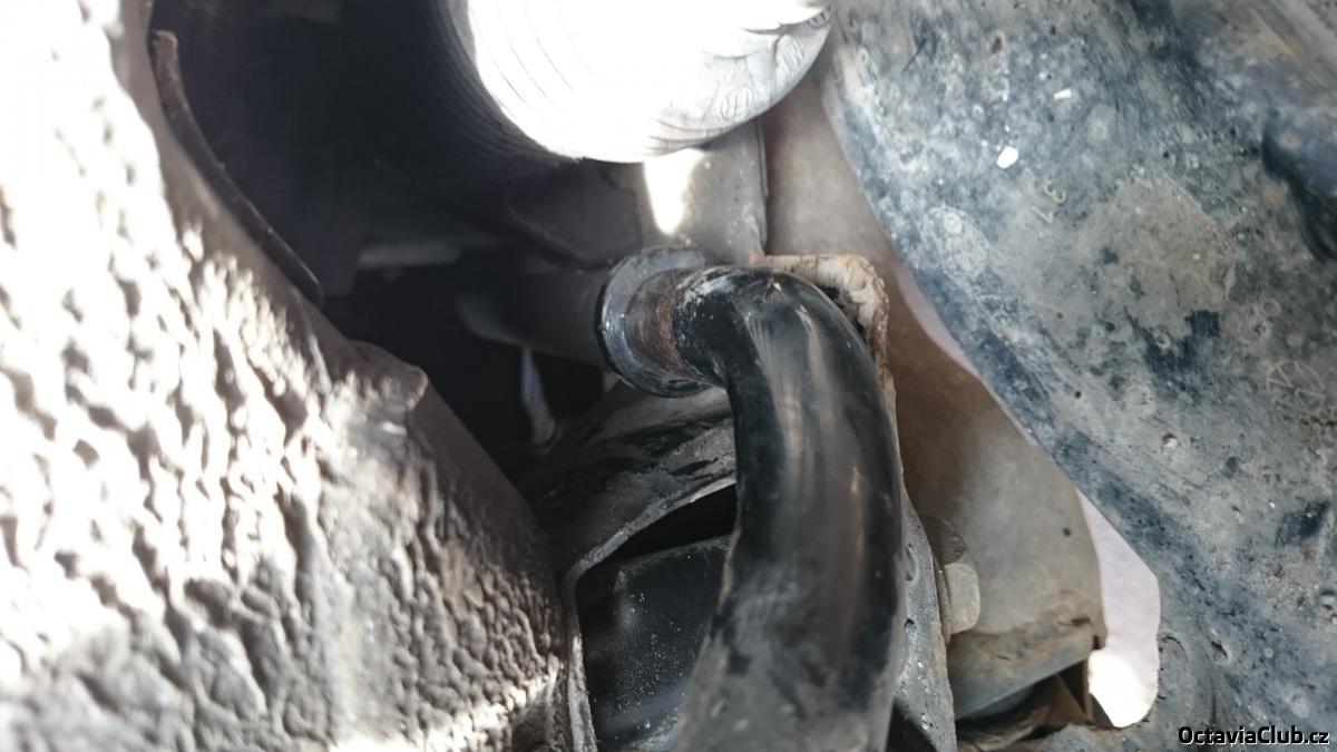

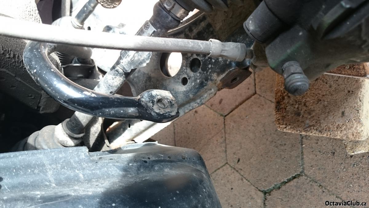

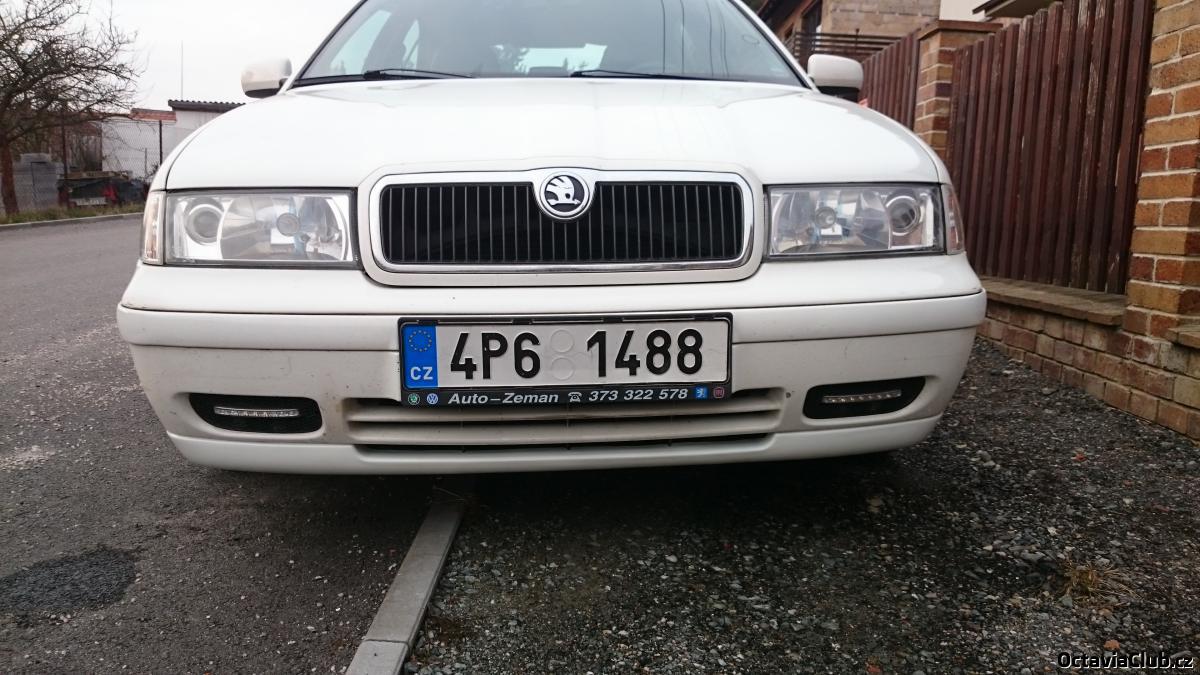

Tak dneska bylo pěkně, tak sem se vrhnul na auto. Vyměnil sem gumy stabylizátoru, kosti, a měl sem v plánu i vyměnit olej v převodovce. Bohužel se mi nepodařilo povolit ani jeden šroub, tak holt k mechanikovi aby se to nahřálo. Nasadil sem spodní díl nárazníku, tak vypadá to celkem slušně, posuďte sami.
Díky, znažim se v rámci svých možností aby měla údržbu kterou si zaslouží. Jo pěkně to ladí, jen mě štve ten rozdíl v těch odstínech barvy. Narázník půjde taky do laku, a potom budu muset dát i oba přední blatníky, aby už aspoň ten předek byl nějak sladěnej.

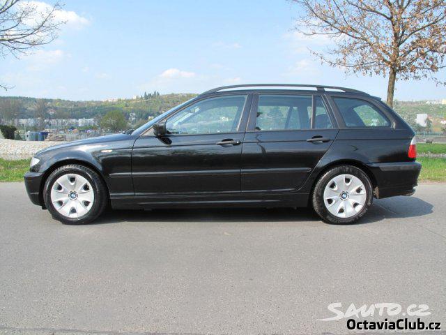

Tak trošku s přítelkyní uvažujeme dopředu jaký koupit další vůz, a tak trochu je blázen do BMW. Schodli jsme se na tomto typu BMW 320d kombi. Chtěl bych se jenom zeptat jestli tu nemá někdo z Vás zkušenosti s tímto typem a motorem. Libí se mi ten prostor a kufr. Do teď jsem žádné BMw neměl tak nevim. Předem díky za jakýkoliv názor.
