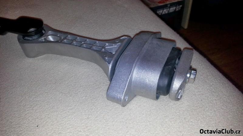

Poldi Odesláno Leden 11, 2014 Sdílet Odesláno Leden 11, 2014 Zdravím všechny kolegy s Octavkou. Mám takový dotaz, dával jsem si auto do servisu, kde mi rekl servisak, že mám utržený silentblok motoru (myslel reakční vzpěru motoru). Nechal jsem si u něho dělat i jiné věci. Naštěstí mi ohnul plech do kotouče a jelikož jsem se neměl k tomu se na to podívat, tak jsem to sundal sám a hned se i kouknul co vyměnil a např. přední kotouče mi vyměnil za starline a naučtoval si za ně 2400,-. Těchto věcí je tam více, ale nejsem si jistý u té vzpěry - mám pocit že to jen lehce očistil a nechal tak - na jednom konci je podle mě nános, který by při vyndávání a opětovném nasazování upadnul, to samé je na matkách, plno špíny, která by tam nebyla kdyby tam strkal klíč. Vše je pod měděnkou, kterou tam nastříkal nevím proč. Na hoře je pak vyraženo číslo, logo W a Audi a na konci je myslím v kolečku rok výroby - 6, takže bych řekl že to je vyrobeno rok před rokem výroby auta (2007). Určitě se tu najde někdo, kdo už s tím má zkušenosti a posoudí jestli takto vypadá vyměněná vzpěra. Díky moc za pomoc 0 Citovat Odkaz ke komentáři
libero1071 Odesláno Leden 11, 2014 Sdílet Odesláno Leden 11, 2014 tak tá vzpera dolu určite nebola... 0 Citovat Odkaz ke komentáři
kocka87 Odesláno Leden 11, 2014 Sdílet Odesláno Leden 11, 2014 Takhle se vydělává, kotouče z bláta za 2400 a staronová vzpěra Jak píše Libero, na to nikdo nehráb 0 Citovat Odkaz ke komentáři

Lupino Odesláno Leden 12, 2014 Sdílet Odesláno Leden 12, 2014 tak pokud má auto najeto 60tis tak čelisti zadní jsou stále puvodní takhle vypada nova reakční vzpera Horní uloženi zad tlumiču poznáš tak že musí ten hliník byt krasně čisty prostě jak nový viz nová vpěra. 0 Citovat Odkaz ke komentáři
