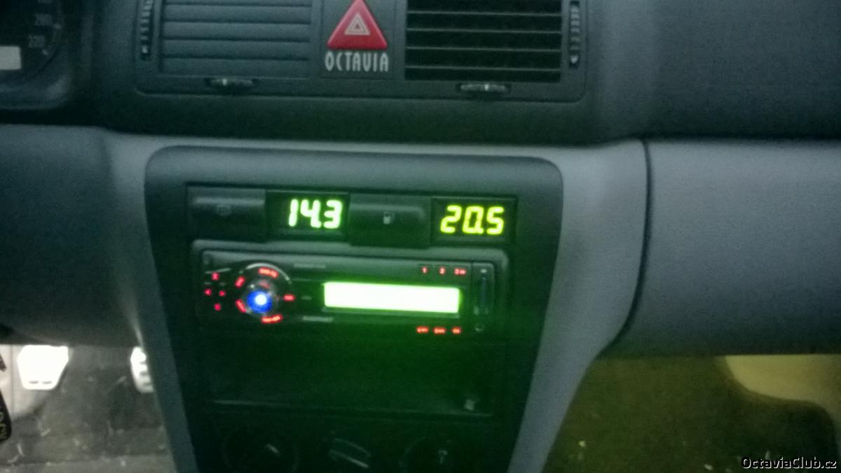

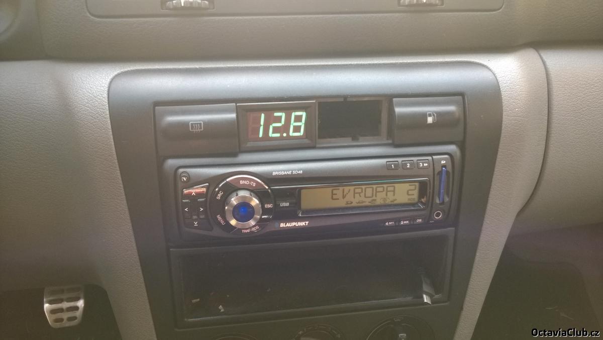

Snizeni napeti nema na intenzitu sviceni zadnej vliv. Pokud nechces, aby to tak zarilo, tak ten displej musis jako ja zatonovat. Zajed si nekam, kde tonuji autoskla a zeptej se jestli by ti nedali (neprodali) zbytek nejake folie a doma si to pak zatonujes jak budes potrebovat, ja jsem musel dat 2 vrstvy folie ;)
Neskresluje potom ten voltmetr, když mu snížíš napětí nebo ten voltmetr má zvlášť napájení? Můj voltmetr totiž měří velikost napětí z napájecího káblíku a kdybych mu třeba odporem nebo potenciometrem snížil napětí, tak by i blbě ukazoval velikost napětí v síti auta... :)
Jinak je škoda, že s tím teploměrem nejsi spokojenej. Čekal bych, že ty displeje budou stejné, ale jak vidím, opak je pravdou... :(
Já mám třídrátovej voltmetr,společnou kostru,+ pro napájení a měřený +. Jo,taky mě to zklamalo,na fotce to měl týpek nafocený s jinou barvou a čekal sem že svítivost bude minimálně stejná-bohužel není.Asi zkusim ještě červenej,ten by měl být vidět i za dne v poho.
