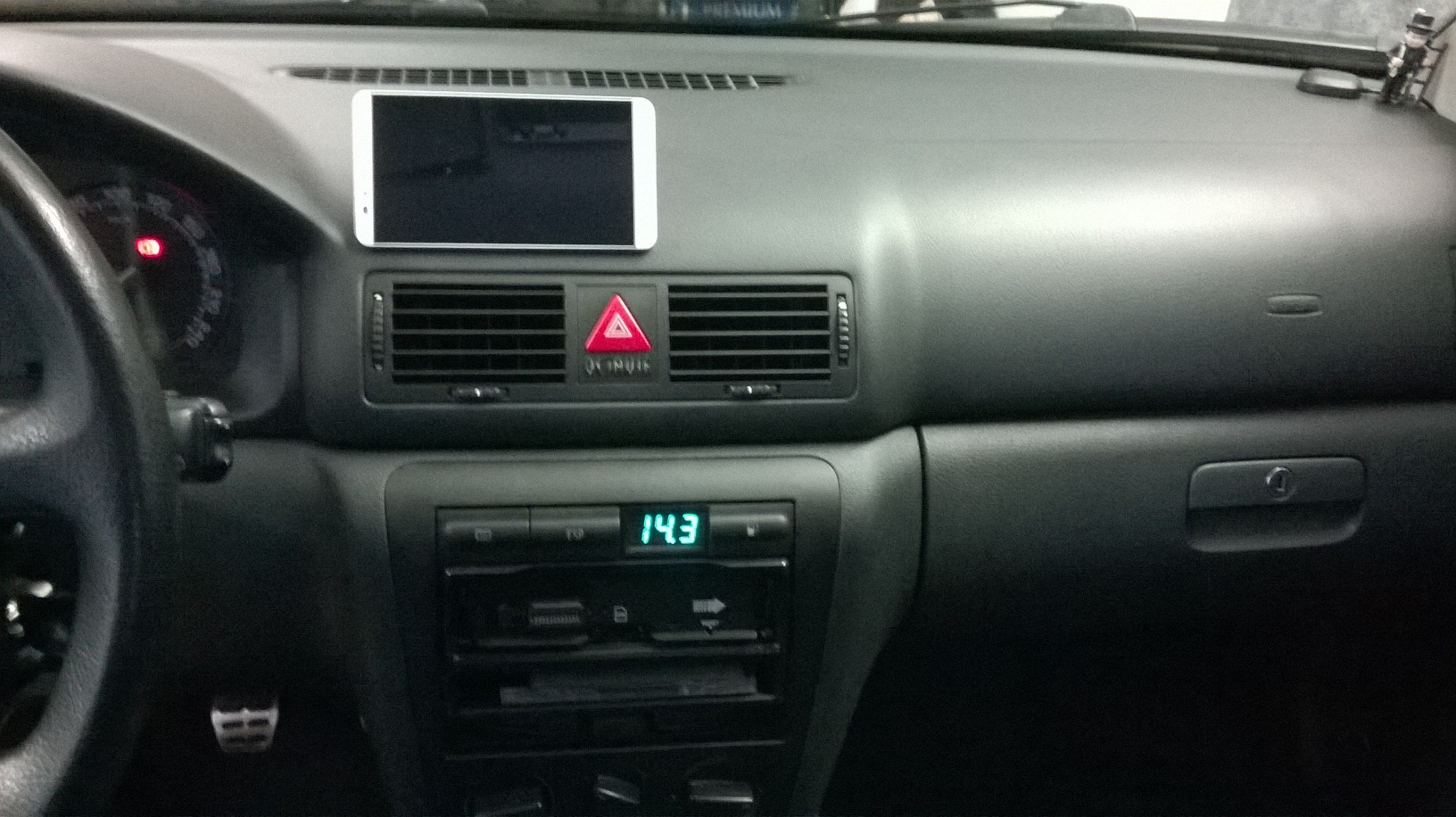

Už delší dobu jsem uvažoval nad montáží voltmetru do Octy, abych měl vždy aktuální informace o stavu nabítí baterie a také abych věděl, zda je dobíjení v autě v pořádku. Tak jsem přemýšlel jaký voltmetr použít, aby instalace byla co nejmíň viditelná, až jsem to nakonec vymyslel... :)
Stačilo zakoupit mini led voltmetr např. http://www.pest.cz/panelovy-voltmetr-3-30vdc-miniaturni-led-digitalni-voltmetr.html , který se dá na aukčním portálu pořídit okolo 100 Kč.
Bohužel voltmetr má ve vypnutém stavu bílé číslice na černém podkladu a to mi hodně vadilo, tak jsem to za pomocí tónovací fólie na autoskla vyřešil, stačilo dát 2 vrstvy folie a výsledek byl takový, jaký jsem si představoval :palec: , navíc voltmetr i dost silně svítil a díky folii je svítivost teď tak akorát ;)
Díky tomu, že je voltmetr tak malý, tak se krásně vleze do jedné ze záslepek co jsou nad rádiem a tak stačilo do jedné záslepky vybrousit patřičný otvor, do kterého jsem voltmetr přilepil ;)
post-107-0-35467900-1389892042_thumb.jpgpost-107-0-99565900-1389892049_thumb.jpgpost-107-0-41756600-1389892065_thumb.jpgpost-107-0-85509000-1389892084_thumb.jpgpost-107-0-39212600-1389892093_thumb.jpg
V poslední řadě nastává otázka, kde voltmetr zapojit aby pořád nesvítil...? Jelikož je umístěný nad rádiem, tak bylo jasné, že na napájení rádia, konkrétně spínané (+) a trvalé (-), které se nachází v ISO konektoru rádia na pozici 4 a 8 (foto nemám).
Aby se dal voltmetr z jakéhokoli důvodu vyndat, tak jsem si v obchodě s elektrosoučástkama zakoupil spojovací materiál, který se používá v počítačové technice :)
Po zapojení vše funguje tak jak má, tzn. při vytáhnutém klíčku nic nesvítí a po zapnutí klíčku se voltmetr rozsvítí a ukazuje stav baterie a po nastartování ukazuje velikost napětí při dobíjení z alternátoru :palec: .
Ještě je dobré před uvedením do plného provozu, připojit do palubní sítě auta multimetr o kterém víme, že měří dobře a podle něj (pokud to bude potřeba) seřídit mini voltmetr, který má na zadní straně seřizovací šroubek, kterým můžeme seřídit napětí +- o 1V :)
Snad tento návod někomu pomůže, protože si myslím, že např. teď v zimním období je dobré vědět, jak je na tom baterie, popř. zda je ji potřeba dobít nebo vyměnit ;)

Jen pro,zajimavost: jak se vam pohybuje napeti? Ja mam na volnobeh bez spotrebicu cca 14,2V, za jizdy se svetly, ventilatorem apod. 13,6, s klimou 13,3 - 13,5V
Někde máš chybu, protože při vypnutých světlech mám na volnoběh 14,4-14,5V a při zapnutých světlech a dalších spotřebičů se napětí pohybuje okolo 14,2-14,3V, takže se podívej, jestli nemáš např. na kabelu z alternátoru nebo na baterce přechodový odpor. Pokud bude vše OK, tak asi odchází alternátor :(
KONNY: Mas staru alebo malo nabitu baterku. 12,2V je malo!!! Baterka ma mat 12,5-12,7V. :palec: B) ;)
Vím, že na nové baterce má být napětí okolo 12,6V, ale já mám baterku asi 3,5 roku a k tomu loni na jaře prodělala klinickou smrt, protože jsem nebyl měsíc doma a s autem se nejelo, takže se baterka úplně vybila a asi odhadem týden byla v hluboce vybitém stavu, což je většinou smrt pro baterku. Však taky než jsem ji začal nabíjet, tak měla jen asi 2V a chytrá nabíječka ji nabíjela 4 dny, ale povedlo se ji přivést k životu a baterka funguje dál, ale už to není to, co to bývalo. Navíc, než jsem voltmetr namontoval do auta, tak jsem měl puštěné rádio a po montáži (před focením) jsem zkoušel jak voltmetr funguje, takže nějaká spotřeba proudu tam byla. Normálně mám na baterce asi 12,4V, což už jde, plných 12,6V se mi udrží asi den po nabití, pak se napětí ustálí na již zmíněných 12,4V ;)
