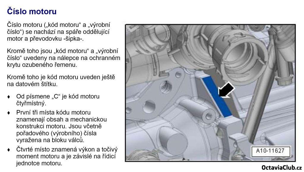

Caute,
Kupil som O3 1.6 TDI 77kw. Teda za tu som zaplatil :-) Cislo motora ale zacina CLH Bxxxxx To by mal byt ale motor 66kw. 77micka by podla vsetkeho mala mat CLH A... Da sa to nejak skontrolovat? Taha dobre na to aby bola len 66kw, takze vykon si myslim, ze je 77. Chcem sa len nejakym sposobom uistit ze ma neoklamali.Co by ste poradili ?
