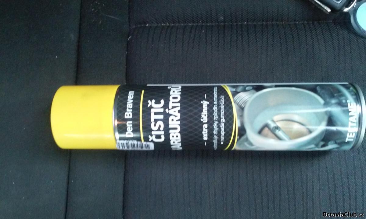

Takže problém vyriešený :) stačilo vyčistiť škrtiacu klapku a vymeniť vzduchový filter aj keď bol pôvodný len pol ročný ale do istoty. A ešte som natankoval shell Vpower racing a zabehol aspoň 70 km. A na emisnej na prvú šupu hodnoty ako sa patri. A nebol to katalizátor ako mechanici tipovali dôvod mojej chyby.
tymto sprejom čistenie išlo ako jedna báseň stal ma 5 €
