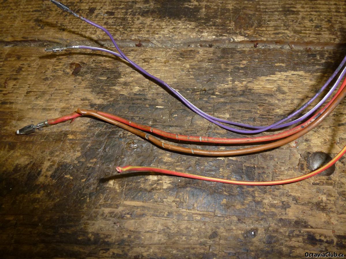

Kluci prosim vas na OI nejdou mi u zadnich levych dveri zavrit auto nejde stahnout ani okno jak primo u dveri tak ze strany ridice nefungovalo mi rano nechal jsem to byt a odpoledne jsem to zkusil znovu a najednou mi zamek sel stahnul okno chvilku jsem to nechal a potom to neslo uz vubec. Mate nejaky typy co s tim? Diky

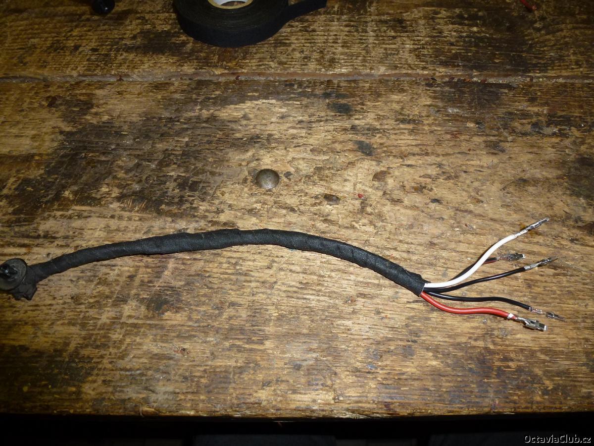

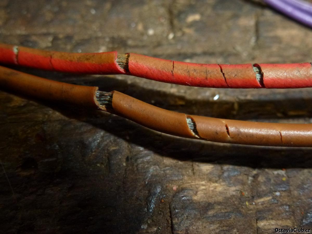

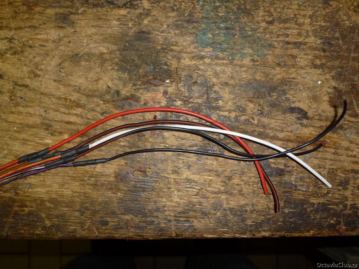

Přelámaný a zoxidovaný kabely. Řešil jsem to asi před 2 měsíci u sebe, taky zadní dveře za řidičem přestaly poslouchat a když jsem vytáhl kabeláž, tak byla celá popraskaná a silně zoxidovaná. Jinou jsem shánět nechtěl, tak jsem špatnou část kabelů odcvakl a naletoval nové kabely, od té doby mám klid ;)
post-107-0-03586100-1396475120_thumb.jpgpost-107-0-93195600-1396475088_thumb.jpgpost-107-0-26874600-1396475133_thumb.jpgpost-107-0-06269300-1396475146_thumb.jpg
