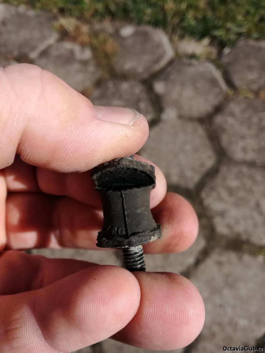

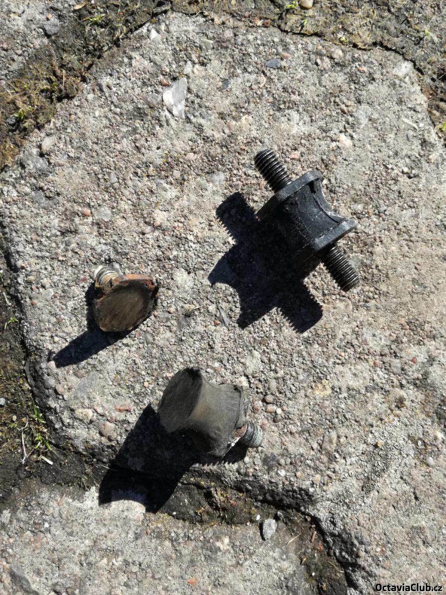

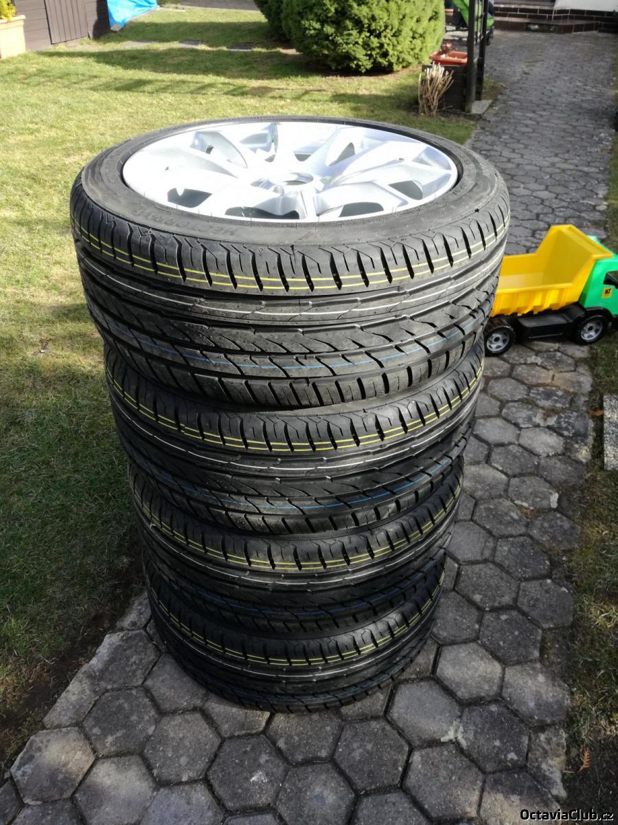

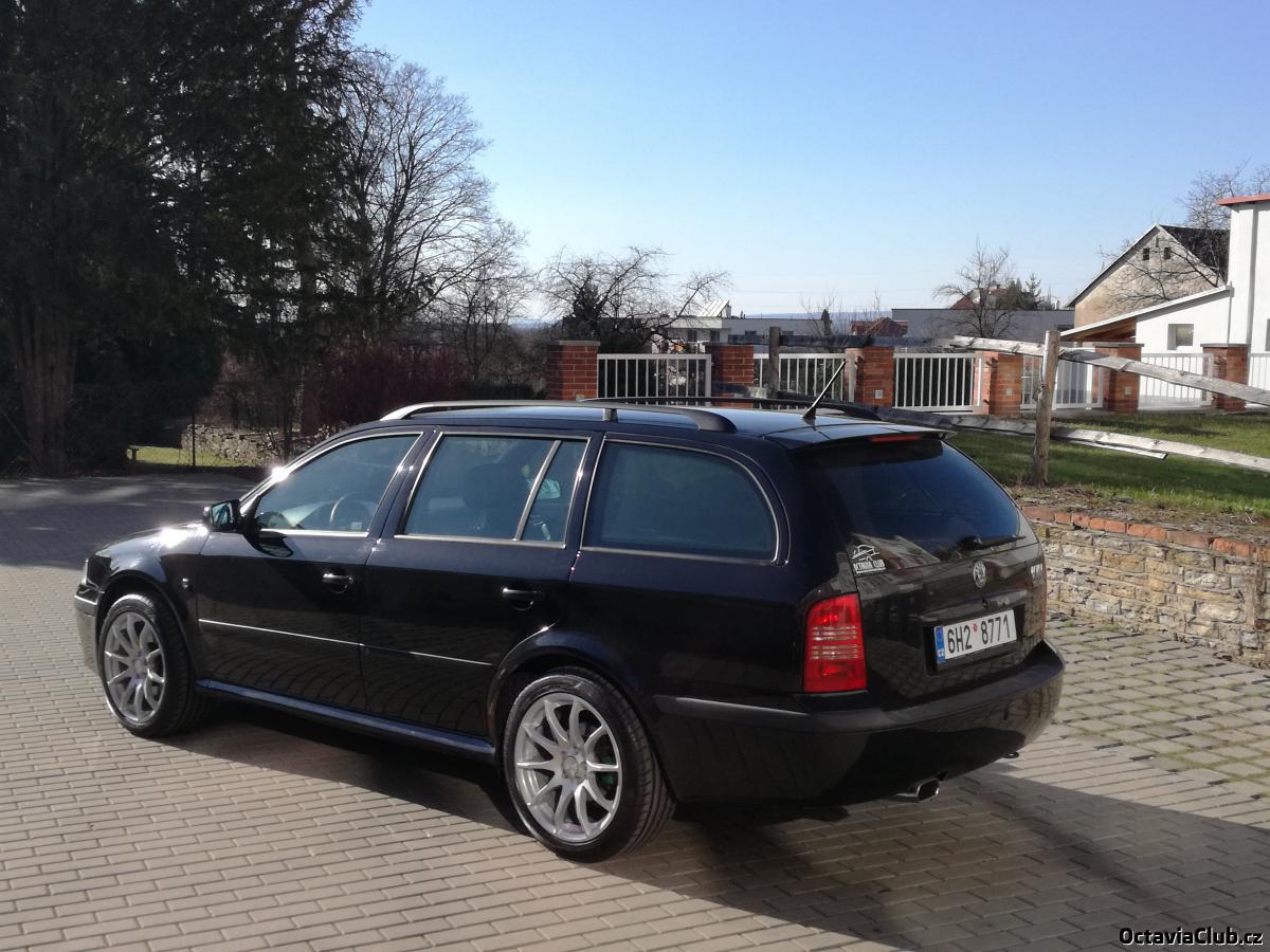

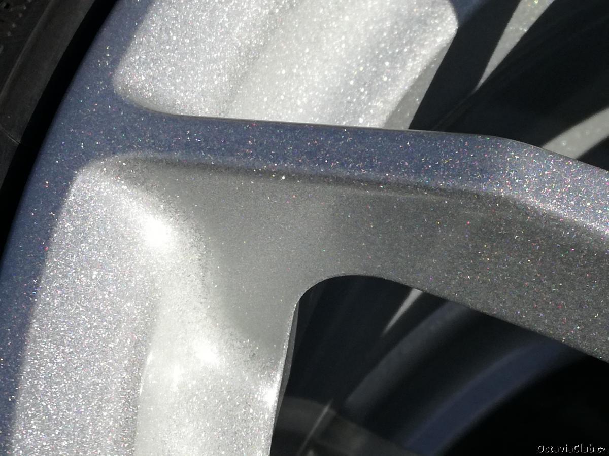

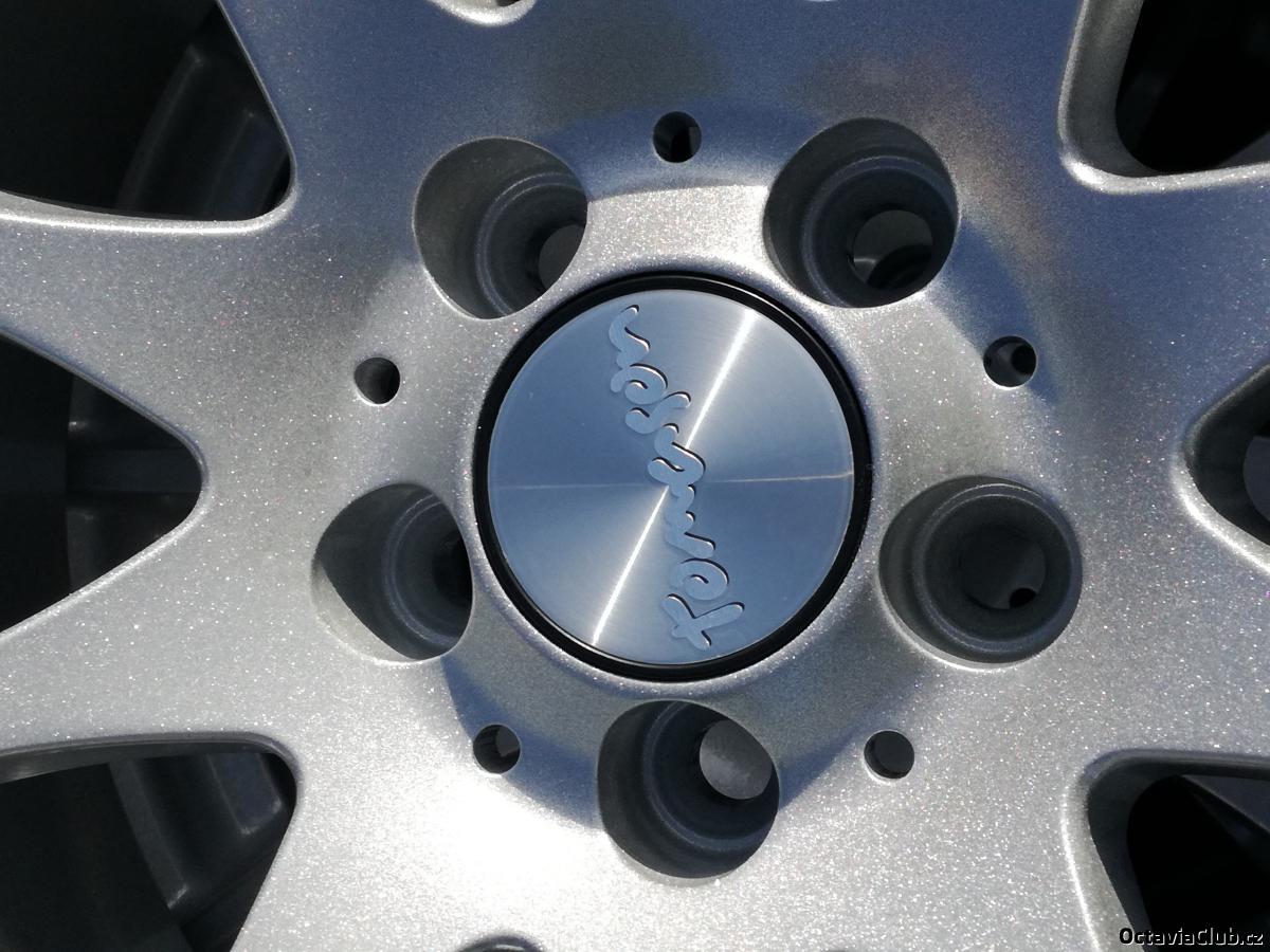

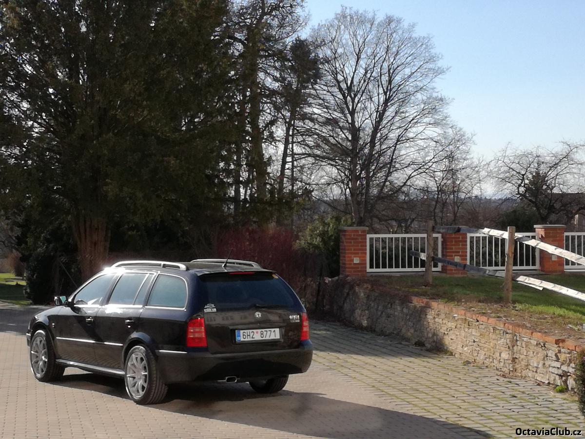

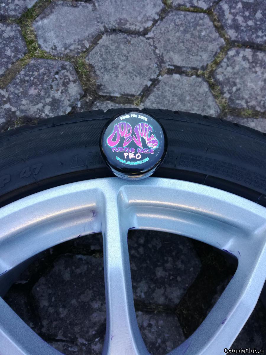

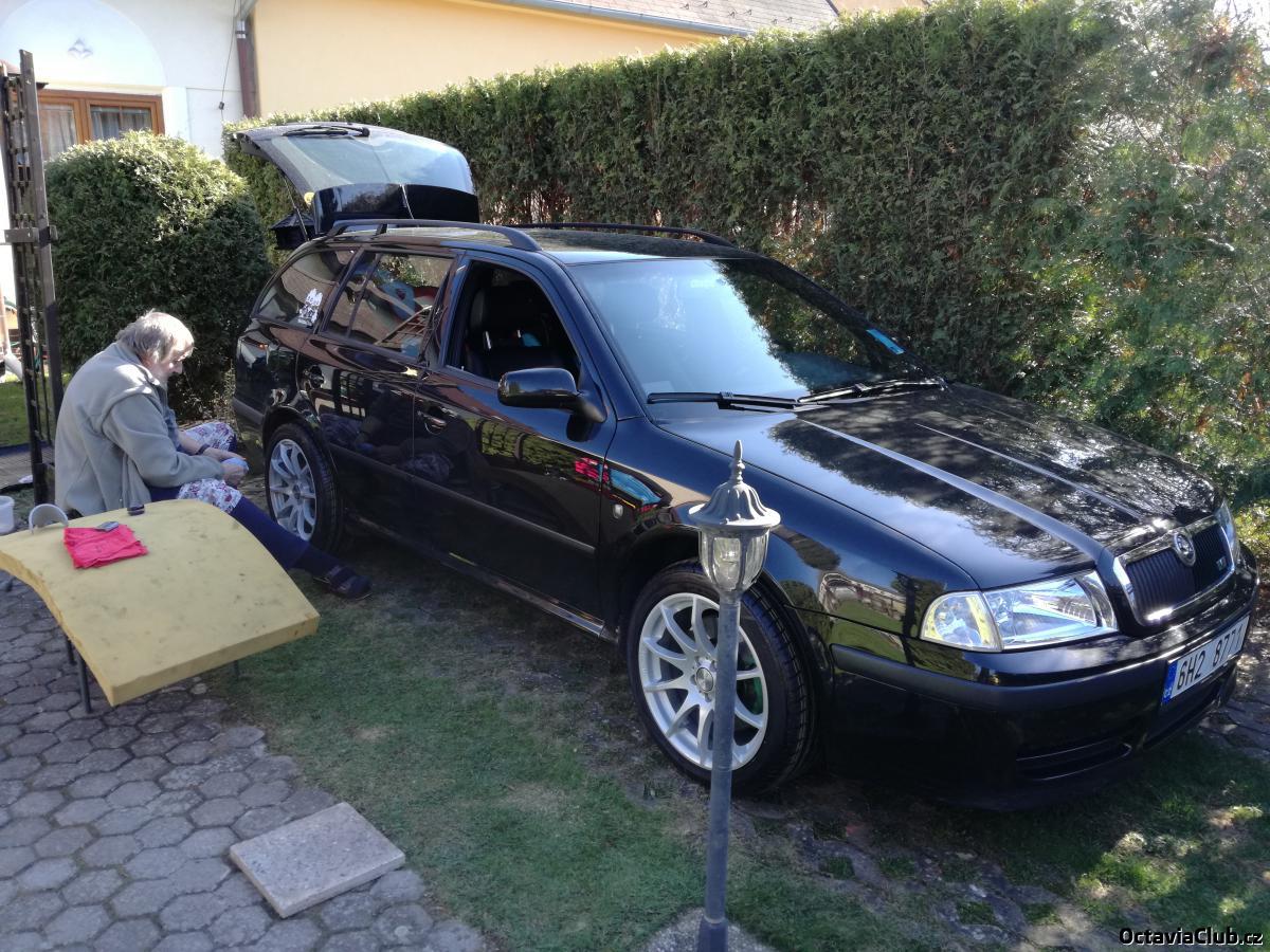

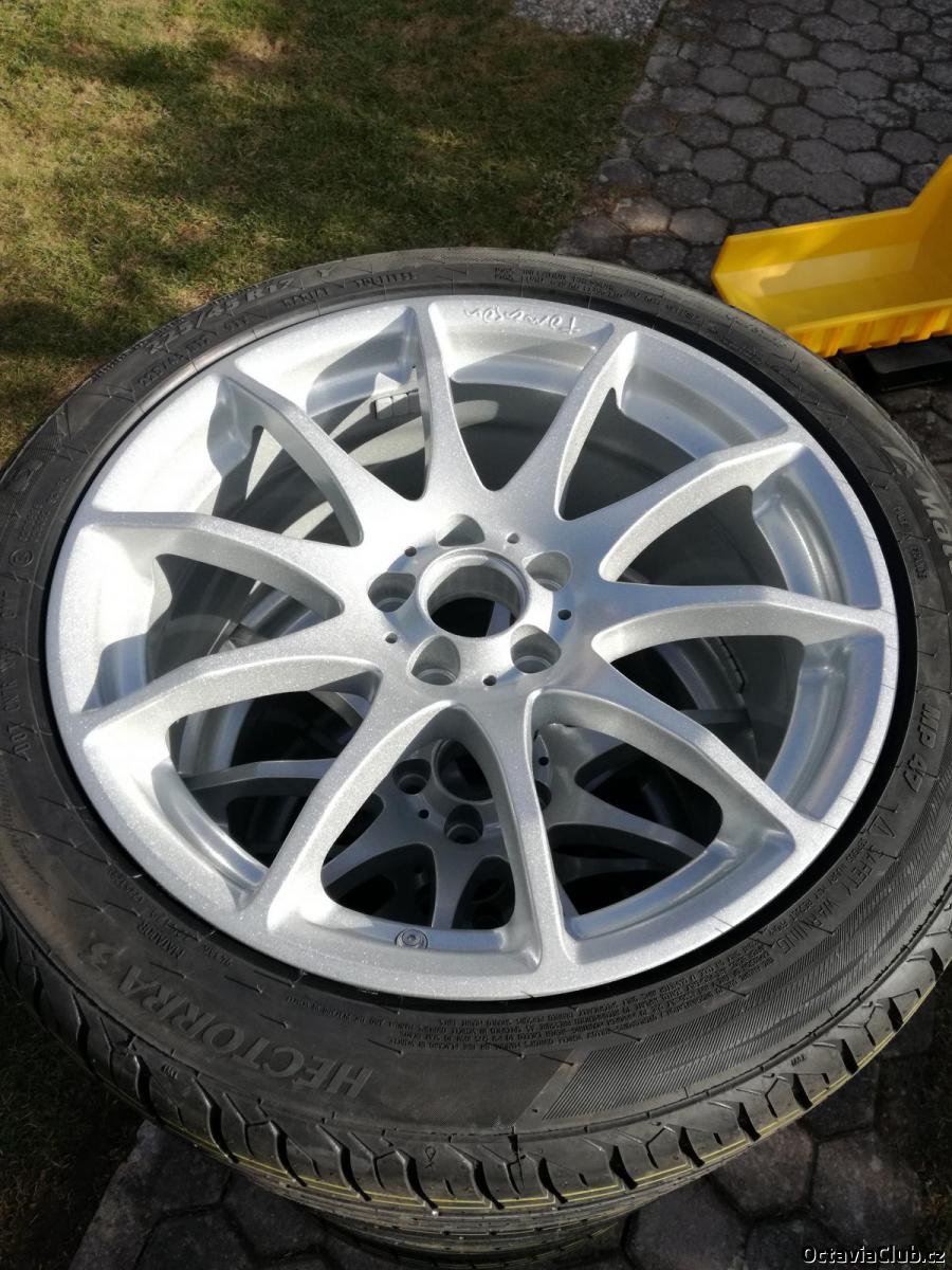

Dnešní počasí bylo jak dělaný na nějaký to domácí kutění, tak jsem nezahálel. Vyměnil jsem konečně tři silentbloky na čerpadle sekundárního vzduchu. Jsou tam tři a měl jsem dva utržené a jeden načnutý. Radím všem prohlídnout. Taky jsem prohlásil zimu za skončenou a přezul na letní. Kola jsem navoskoval, gumy naimpregnoval a šup na auto. Ještě mám v plánu obnovit zelenou na třmenech.
Vlevo starý, vpravo nový jak má vypadat :-D
Kola navoskovaný, gumy naimpregnovaný a na autě. Dokonce jsem zapojil i tatíka, kterému jsem za odměnu přezul jeho Fábku.

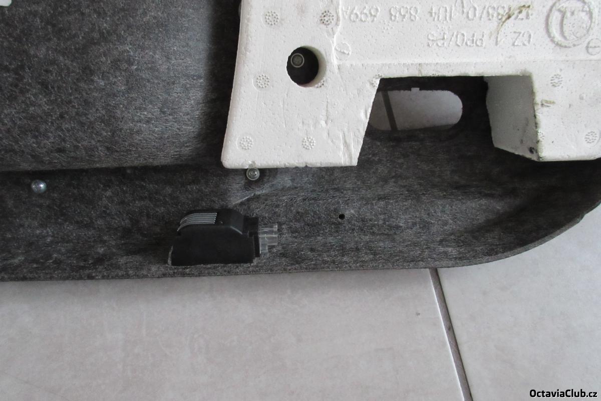

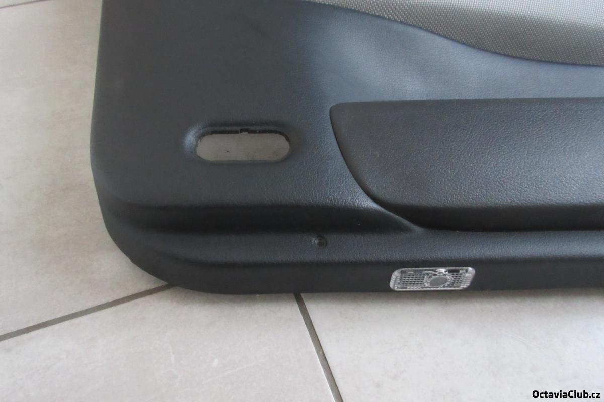

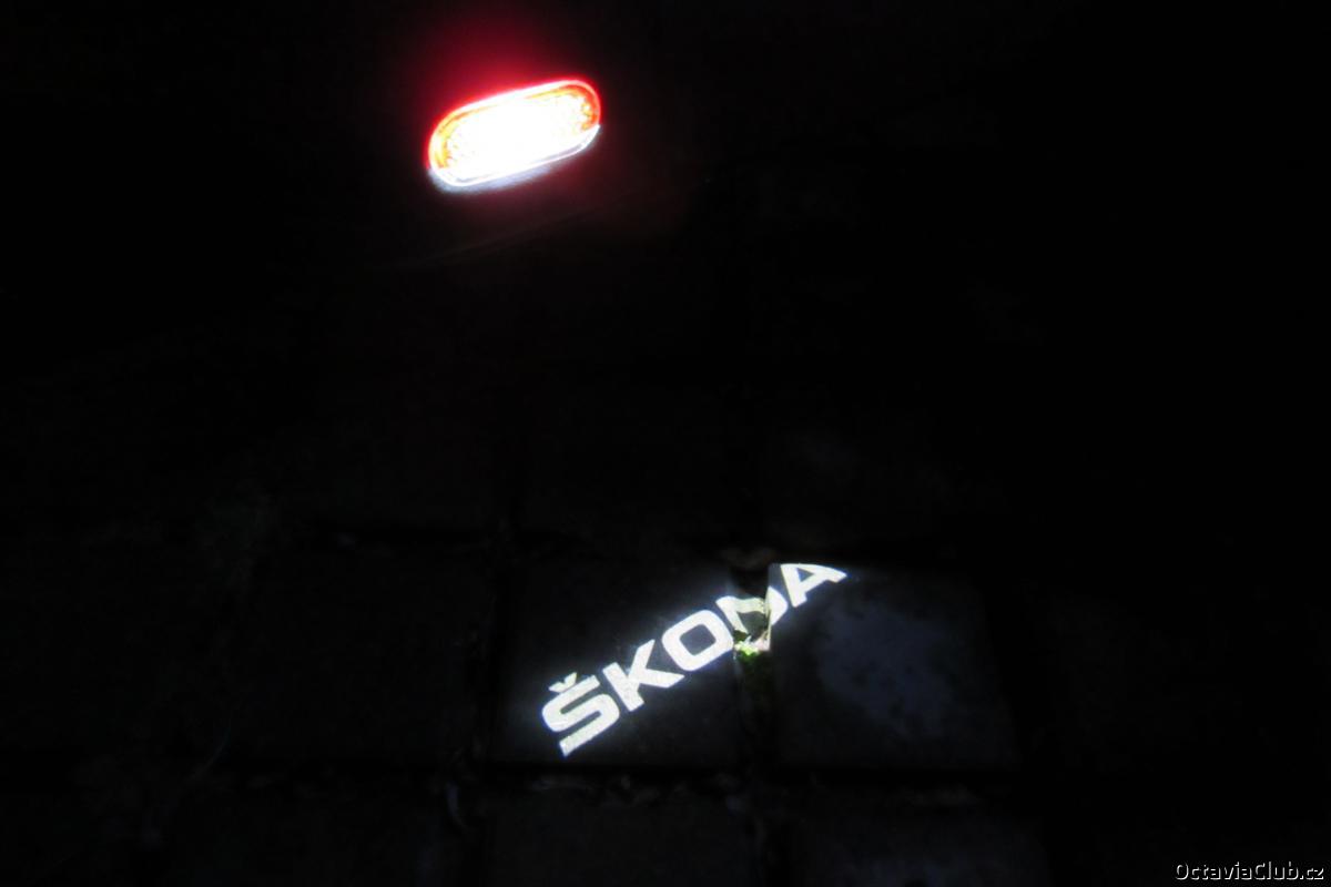

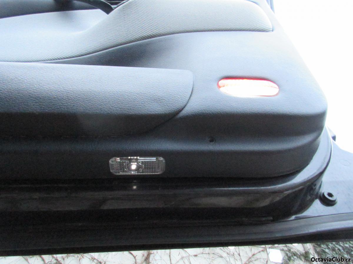

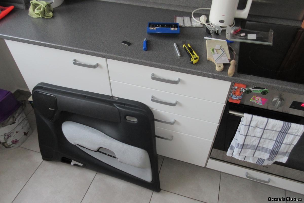

Včera jsem se konečně dokopal k namontování projektorů s logem Škoda. Hotovo za hodinku a jsem spokojený, vypadá to super a navíc je to origo.
Otvor do tapecu jsem vyříznul o fous menší, aby tam lampička držela.
post-2152-0-52987000-1514570424_thumb.jpg post-2152-0-81784500-1514570391_thumb.jpg post-2152-0-44902000-1514570453_thumb.jpg
post-2152-0-54179400-1514570543_thumb.jpg post-2152-0-83230100-1514570556_thumb.jpg post-2152-0-22423700-1514570587_thumb.jpg

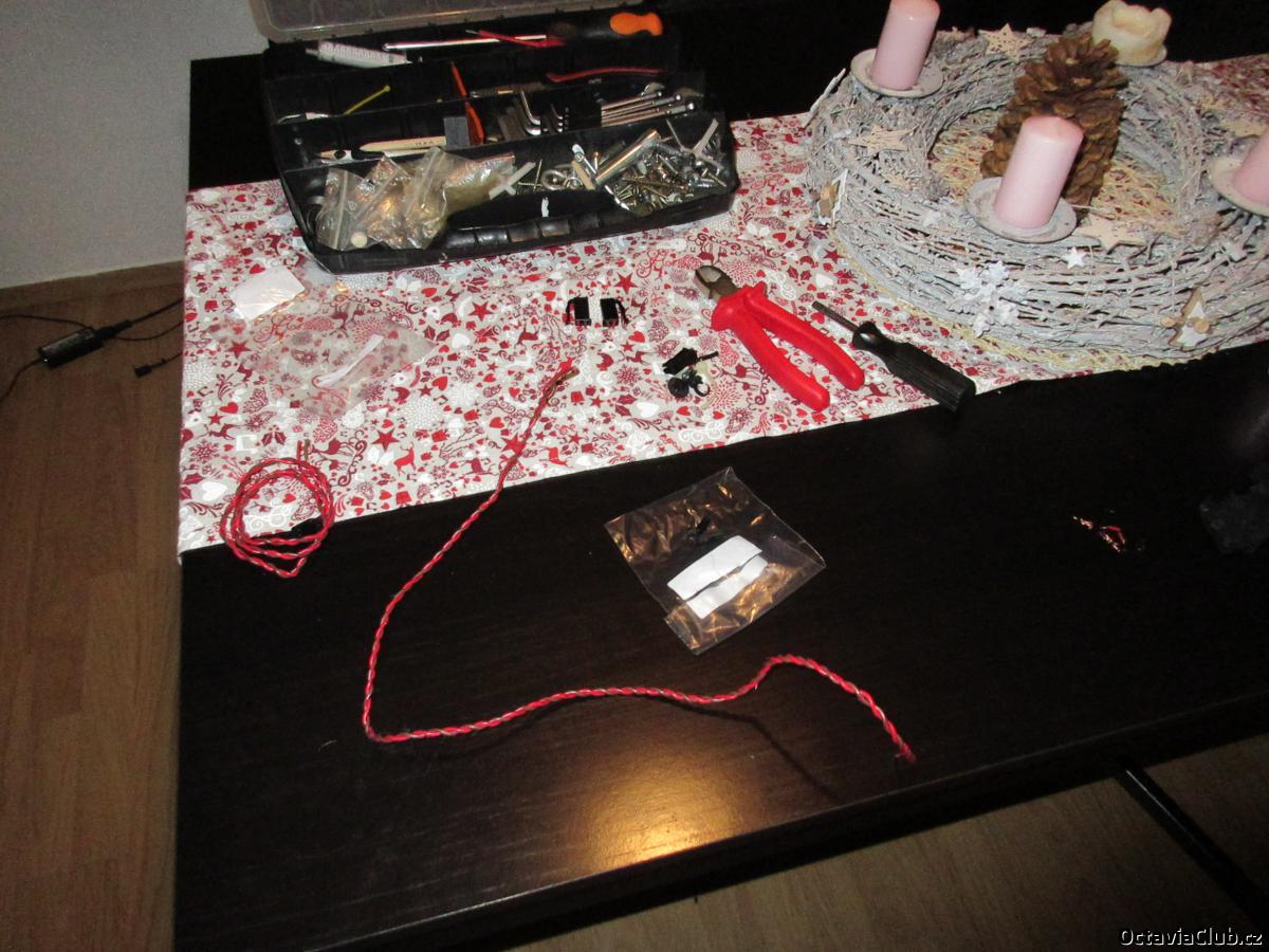

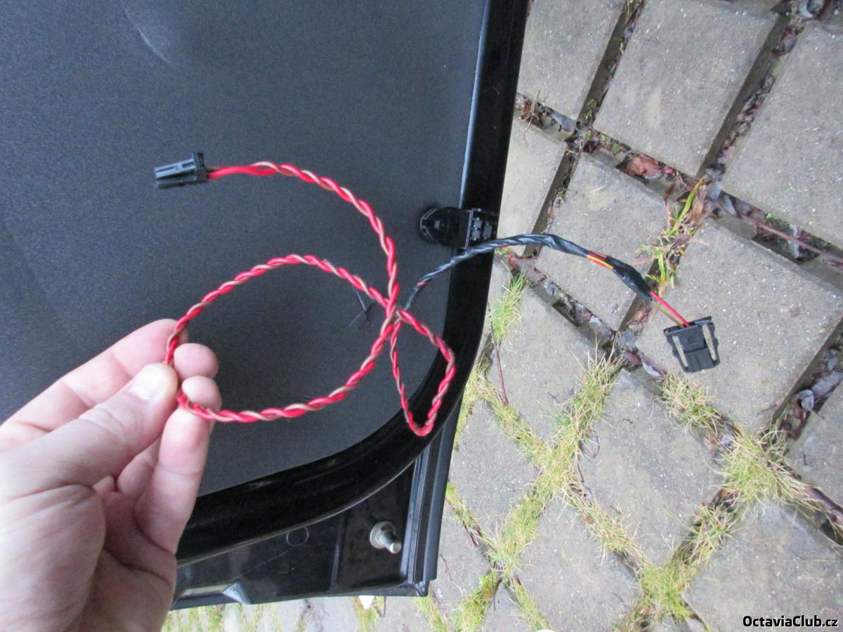

Potom jsem ze starého svazku udělal kabeláže a napojil na světýlko v tapecu.
post-2152-0-73716700-1514570645_thumb.jpg post-2152-0-71788100-1514570666_thumb.jpg post-2152-0-80062900-1514570686_thumb.jpg

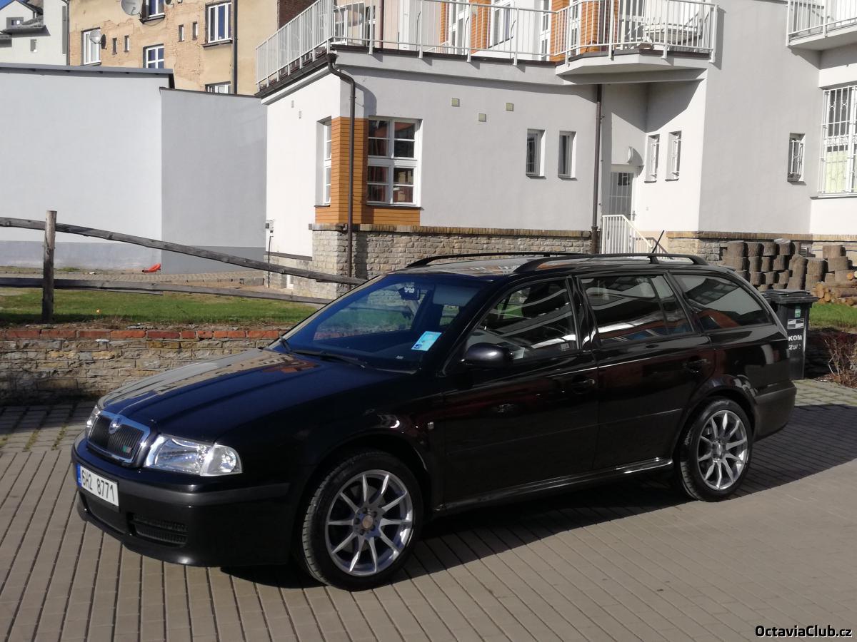

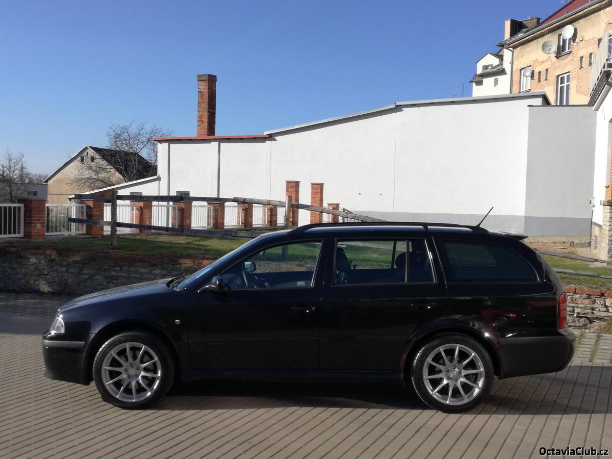

A konečně výsledek...
post-2152-0-52511100-1514570743_thumb.jpg post-2152-0-73583200-1514570823_thumb.jpg post-2152-0-67902300-1514570889_thumb.jpg
