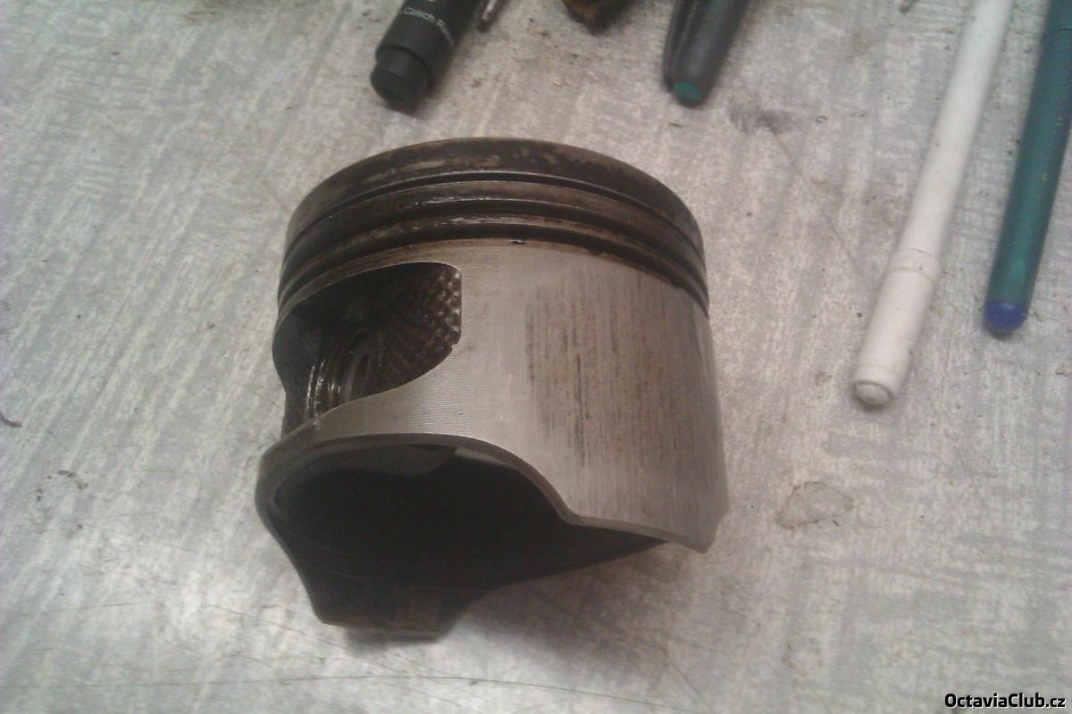

Nejsem v tom moc zběhlej, ale řekl bych že takové opotřebení pístů je zcela běžné, protože při zdvihu pístu působí síla na jednu stranu stěny pístu a když jde potom dolů, tak působí síla na druhou stranu pístu, proto jsou opotřebované jen tyto částu pístu (z kruhového profilu se z něj stává oválný profil) :)
Pokud se pletu, tak mě opravte... ;)

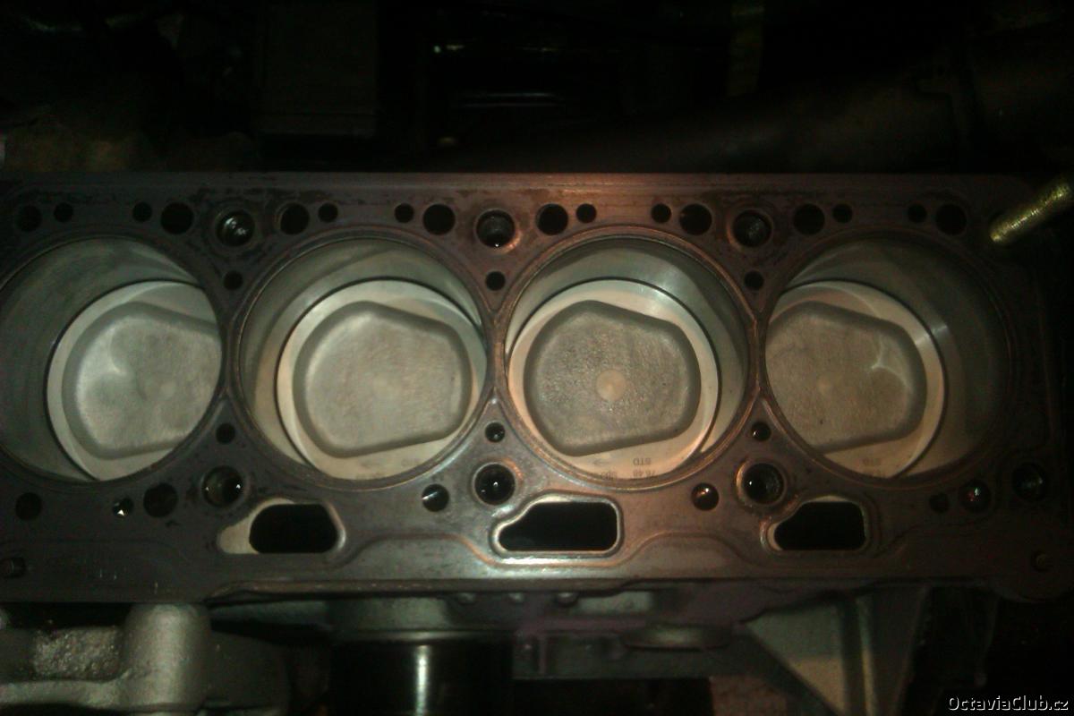

Maros: Kroužky byly připálený ale pořád to jelo na všechny 4 válce a to docela obstojně :) když jsem měnil kroužky tak písty byly odřené ale nemyslel jsem si že by to mohlo být tím.

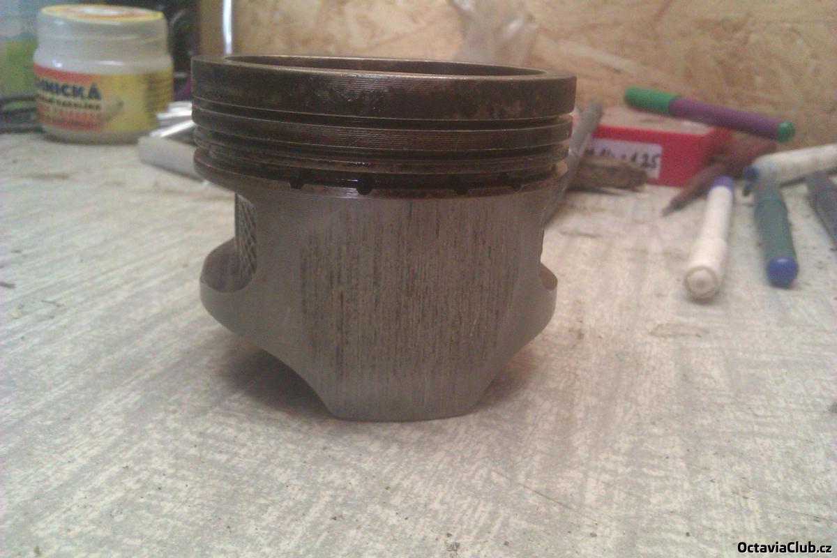

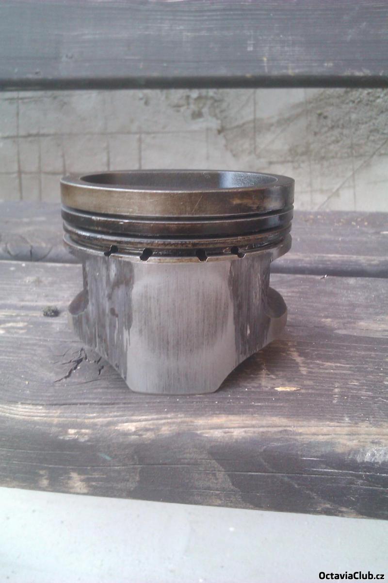

Konny: Zítra ti vyfotím píst s normálním opotřebením :) to že se z toho dělá ovál je pravda ale ty plosky se dělají na středech a ne takhle na krajích.
Stejně mi je záhadou že začal cvakat z ničeho nic po startu.
Ano máš pravdu, blbě jsem se na ty fotky podíval, já jsem měl za to, že je ten prostředek opotřebovaný a až když jsem se teď na to podíval znovu, tak vidím, jak je to na krajích vydřený :wallbash: . Jinak takto opotřebovaný písty jsou fakt divný, to vypadá, jako by to bylo přidřený...
