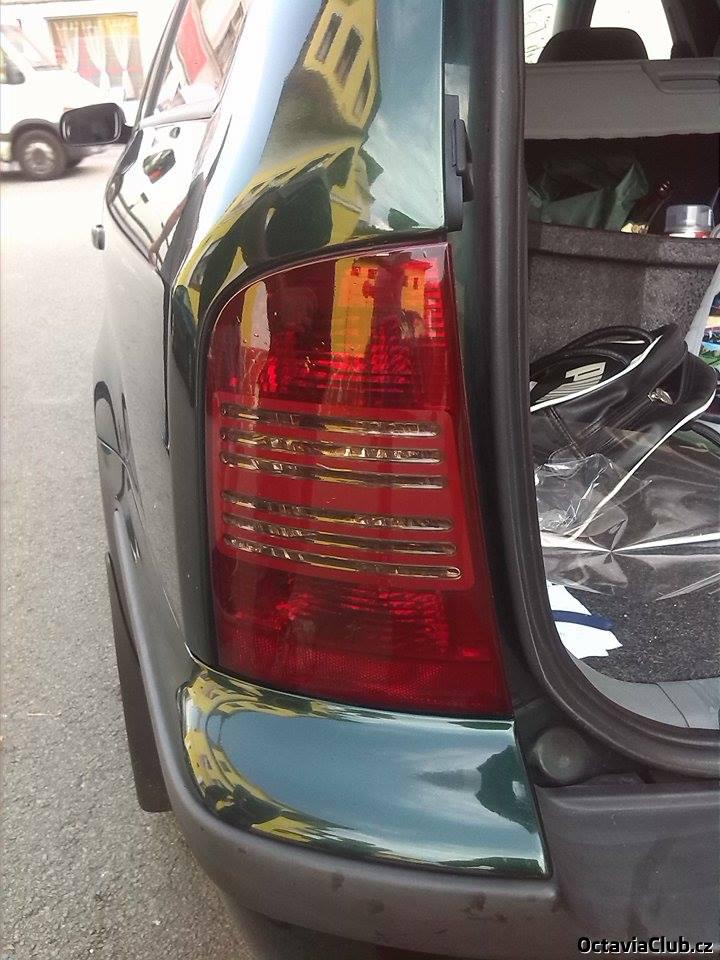

Zdravím, má tady někdo nějaké dlouhodobější zkušenosti se zadními světly Depo na facelift? Jestli se třeba časem uvnitř neloupou, nezežloutnou nebo tak něco? Mám jednu lampu prasklou a dostala se mi do rukou tahle druhovýroba. Zajímá mně, jestli za rok nebudu muset shánět originál.
