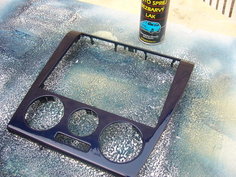

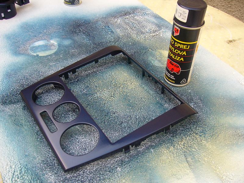

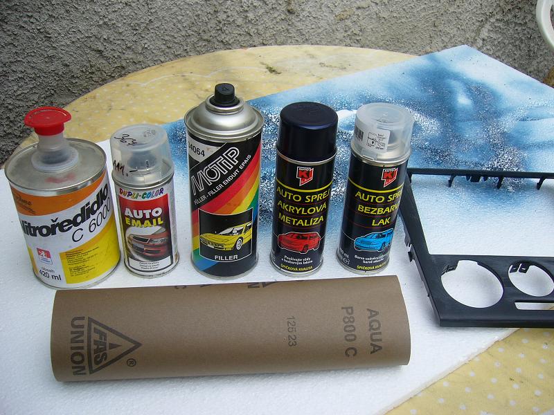

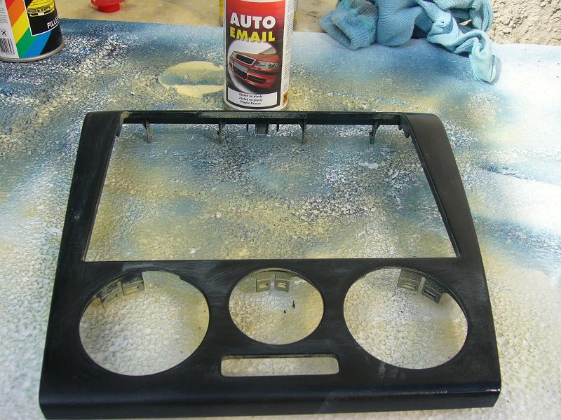

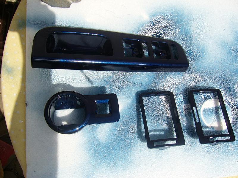

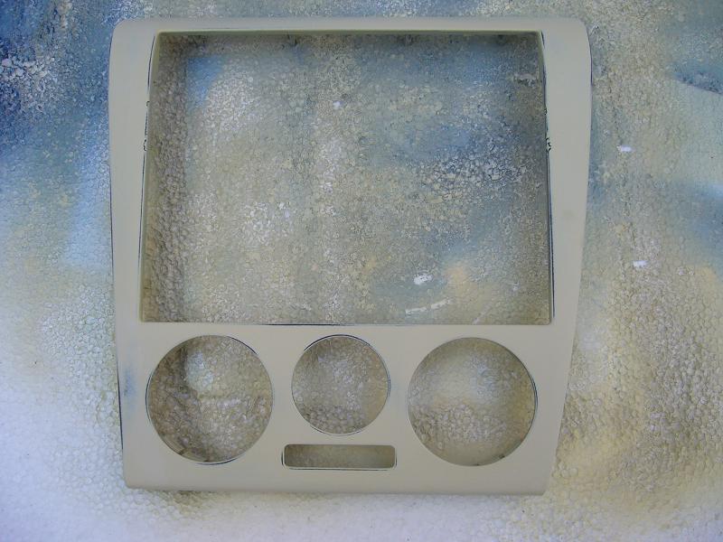

Jak jsem lakoval plasty
Doli
před nanášením barvy zkontrolujem jestli někde nezůstala kapka vody, aby nám ji třeba sprej nevyfoukl na nastříkaný povrch.
Barvu stříkáme od vnitřních hran přes venkovní a končíme plochou.
nanášíme v malých vrstvách (jen lehce prášit).neslívá se

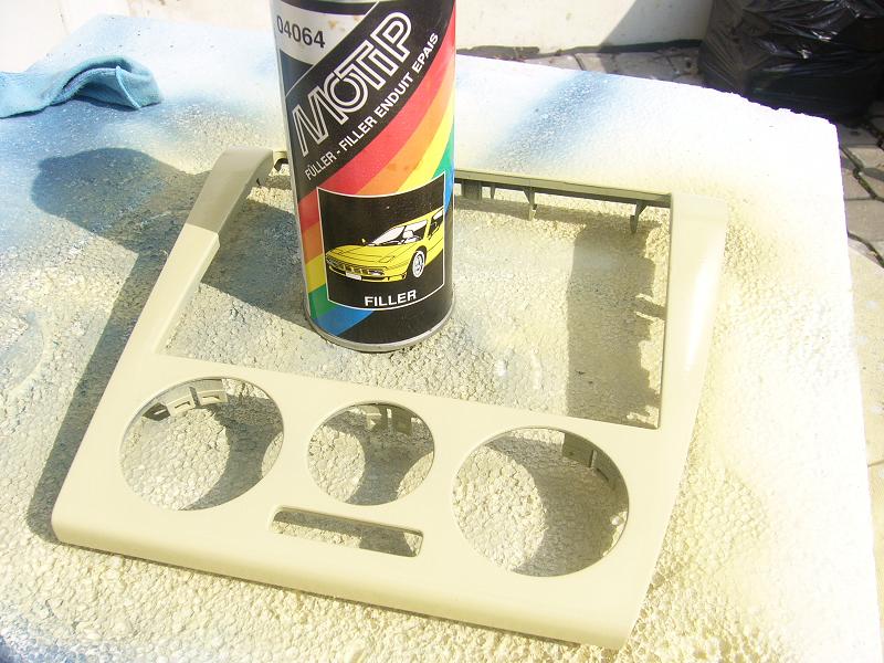

Záleží jaký typ pigmentu používáš? na vodní bázi nebo rozpouštědlo. ale všeobecně je lepší počkat do zmatování pigmentu u vodní báze to platí dvojnásob :palec:
Mohlo by se ti totiž stát, že ti lak zmatuje nebo zmléční když ho nastříkáš na mokrý pigment. barva ti ho zkrátka vyžere
ale pokud 100% připravíš povrch před plničem ale 100% tak existuje plnič,že po aplikaci plniče a to spíše silnějíší vrstvy můžeš do pár min. aplikovat pigment tj mokrý do mokrýho. ušetříš čas
