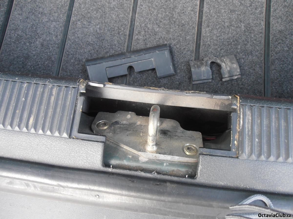

Ahoj chtěl jsem se zeptat. Dají se někde sehnat samostatne plasty viz foto které mam ulámané?
Nebo je to součást toho podelneho plastu?
Nevím jak to tam bylo dřív přidělané.Popřípadě dá se někde koupit?
Na cc jsem nenašel,možná jsem jen špatně hledal. Díky

ten velky dil se da samostatne dokoupit stoji přimo ve škodovce par desetikorun a nandava se tak ze se vodorovně zasune jakoby zevnitr kufru ven dozadu drži jenom na takovych L zobačkach, ten mensi díl netuším je totiž na pružině ktera je upevněna asi na celym tom černym prahu. Aspoň tak sem to měl u kombika.
