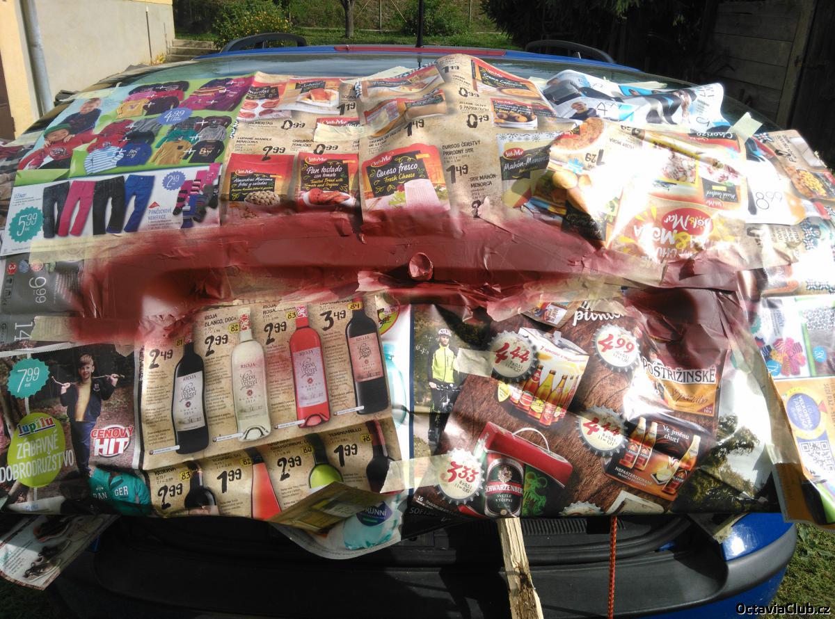

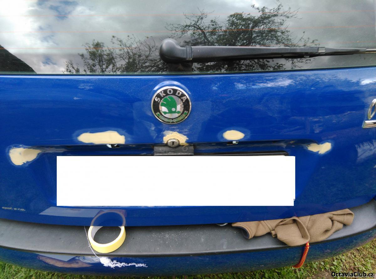

po dlhej dobe par foto...........hrdza zadneho kufru poriesena........snad to par zim vydrzi, islo sa klasika: brusenie, tmel, plnic, zaklad, lak podla kodu (sprej), lestenie...........
lakyrnik pytal 100-120€ tak som sa do toho pustil sam, jedina investicia bol sprej podla kodu farby za par € a brusne papiere, ostatne som cerpal z domacich zasob......

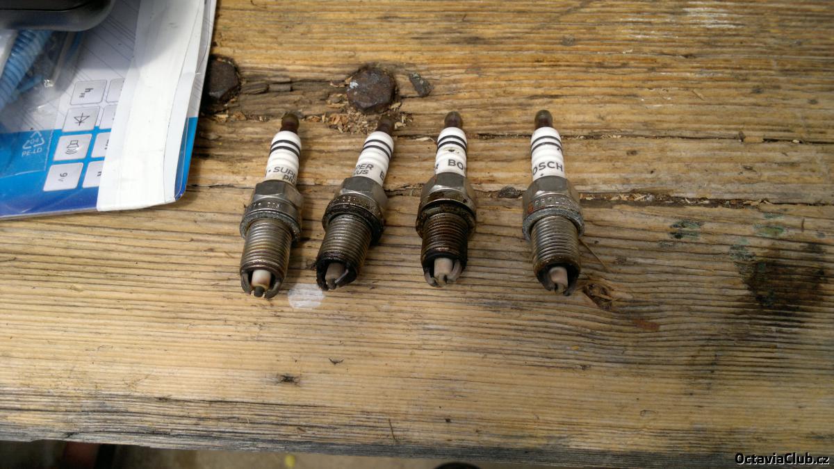

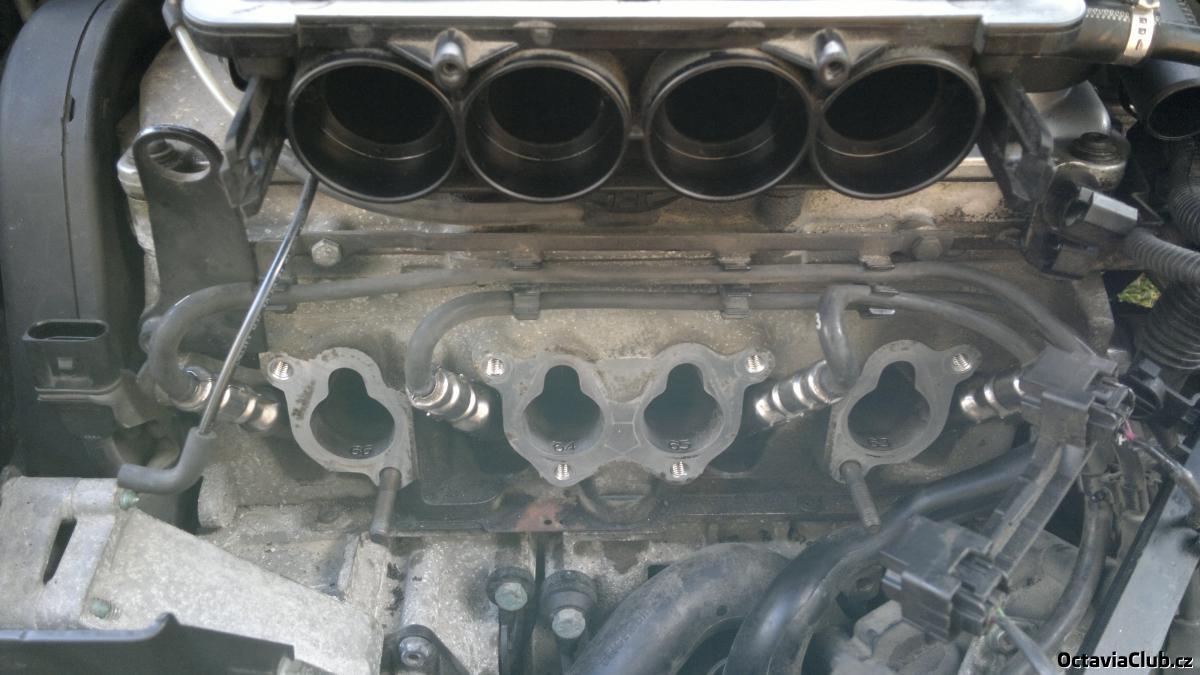

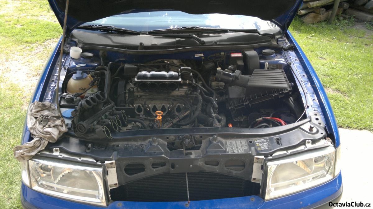

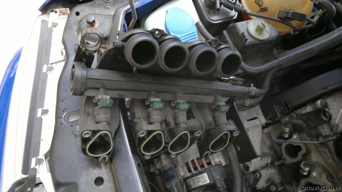

........cez vikend troska zimna "pred STK" udrzbicka, robilo sa:
- vymena lambdy pred kat.
- vymena lambdy za kat.
- cistenie skrtiacej klapky
- cistenie EGR
- citenie sania
- nove sviecky, vzduchovy filter, kabinovy filter
- nove tesnenia sania, tesnenie pod klapkou, plechove tesnenia EGR
- tesnenie pod nalievacim hrdlom oleja, nova zatka oleja, olejova mierka
- nove svieckove kable
- vymenene a premazane koliky - samostavy na zadnych bubnoch
- nahodene zimne kolesa
- nejaka ta diagnostika, akcne cleny, zakladne nastavenia.............nakoniec readiness kod

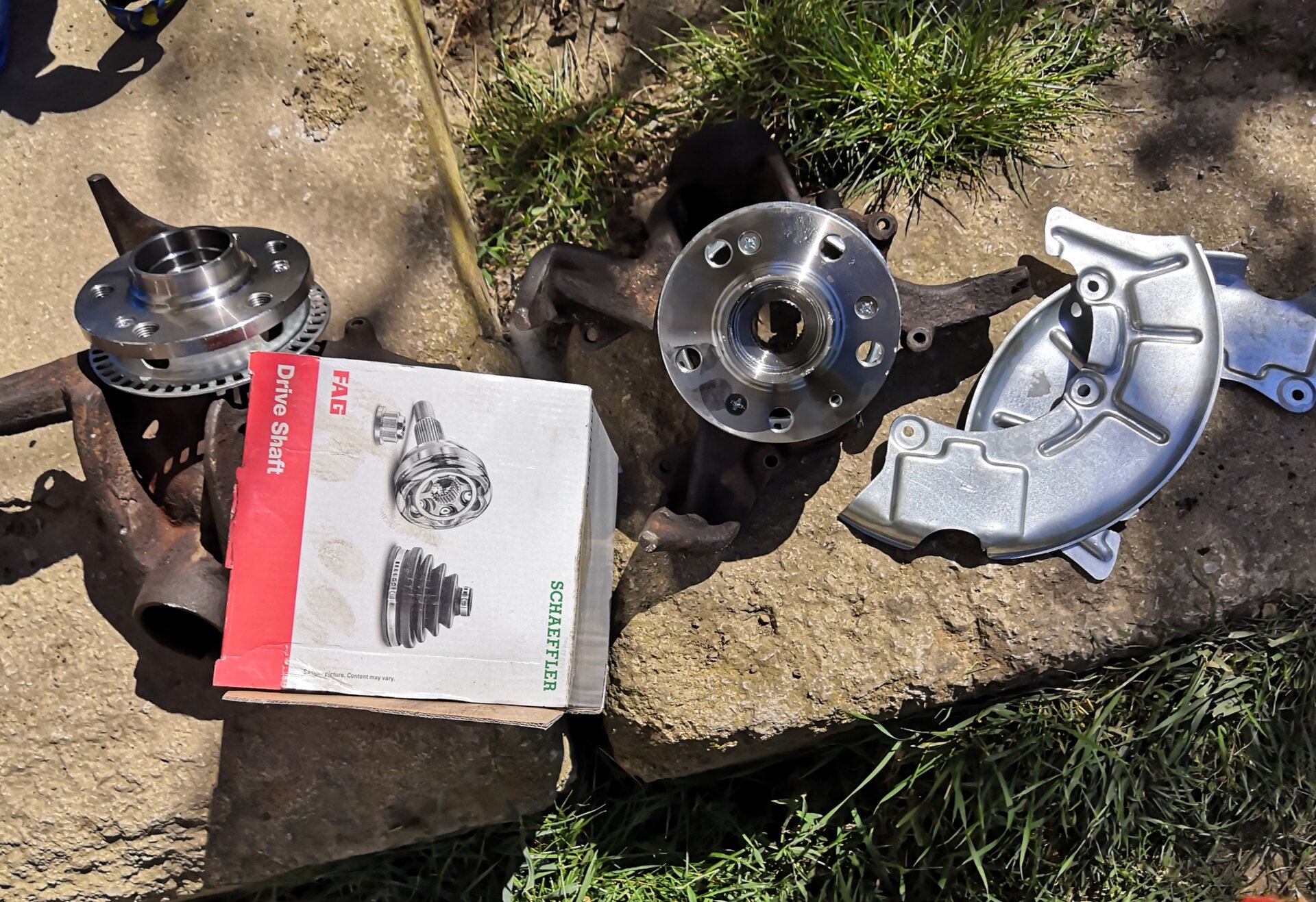

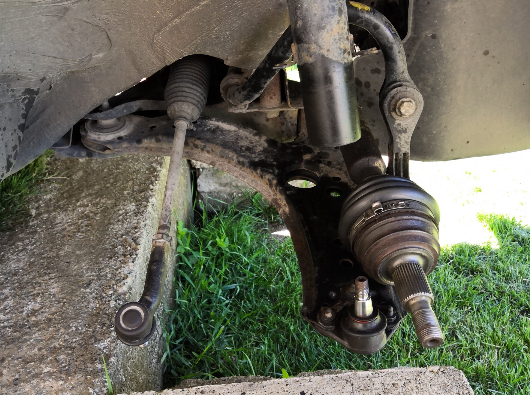

Tak dnes zas troska udrzbicka, manzeta na homokinetaku dosluzila a kedze klb uz zacinal byt pocut a tak isto aj lozisko, tak som to zobral od podlahy a vymenil homokinetak, lozisko aj naboj.
Na druhej strane zas bolo citit pri brzdemi vibracie, tak tam tiez isiel novy naboj a lozisko nakolko tam bolo dost velke hadzanie.
Nakoniec este obe strany dostali nove krycie plechy brzd
Zajtra este vymenit lanovody rucnej brzdy a mozme sa vozit....snad dlhodobo bez poruchy....
tak loziska a klb FAG, naboje BILSTAIN, lisovat som najskor chcel cez zavitovu tyc doma, len potom som si spomenul ako som robil silentbloky na ramenach a uz sa mi nechcelo tolko krutit... zobral som to k jednemu panovi vsetko, plus vonkajsi a vnutorny kruzok zo stareho loziska, najskor za vonkajsi priemer lisujes lozisko do tehlice, potom podopries lozisko za vnutorny priemer a lisujes naboj, inak myslim ze ak by si to doniesol do hocakeho servisu tak ti to za par korun napockanie urobia, este sem davam screen z DP nejake veci k praci, snad to dakomu pomoze

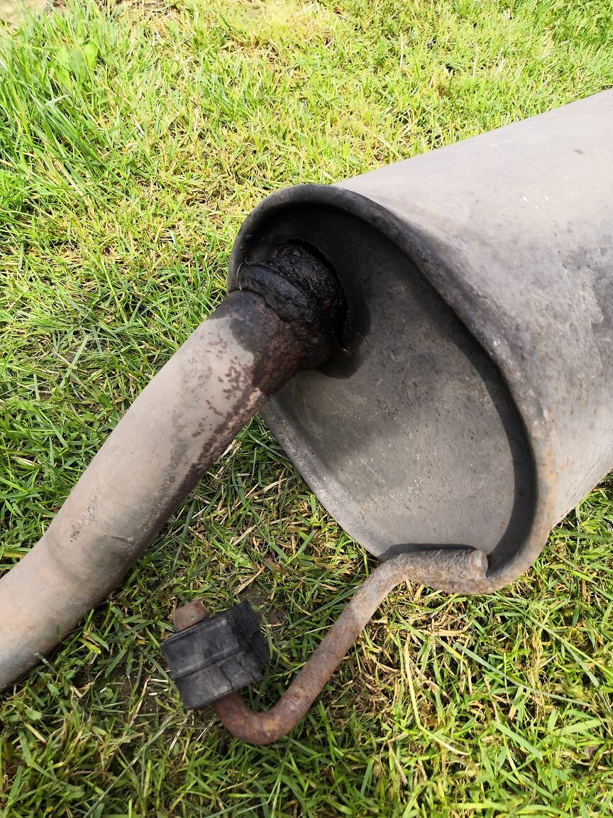

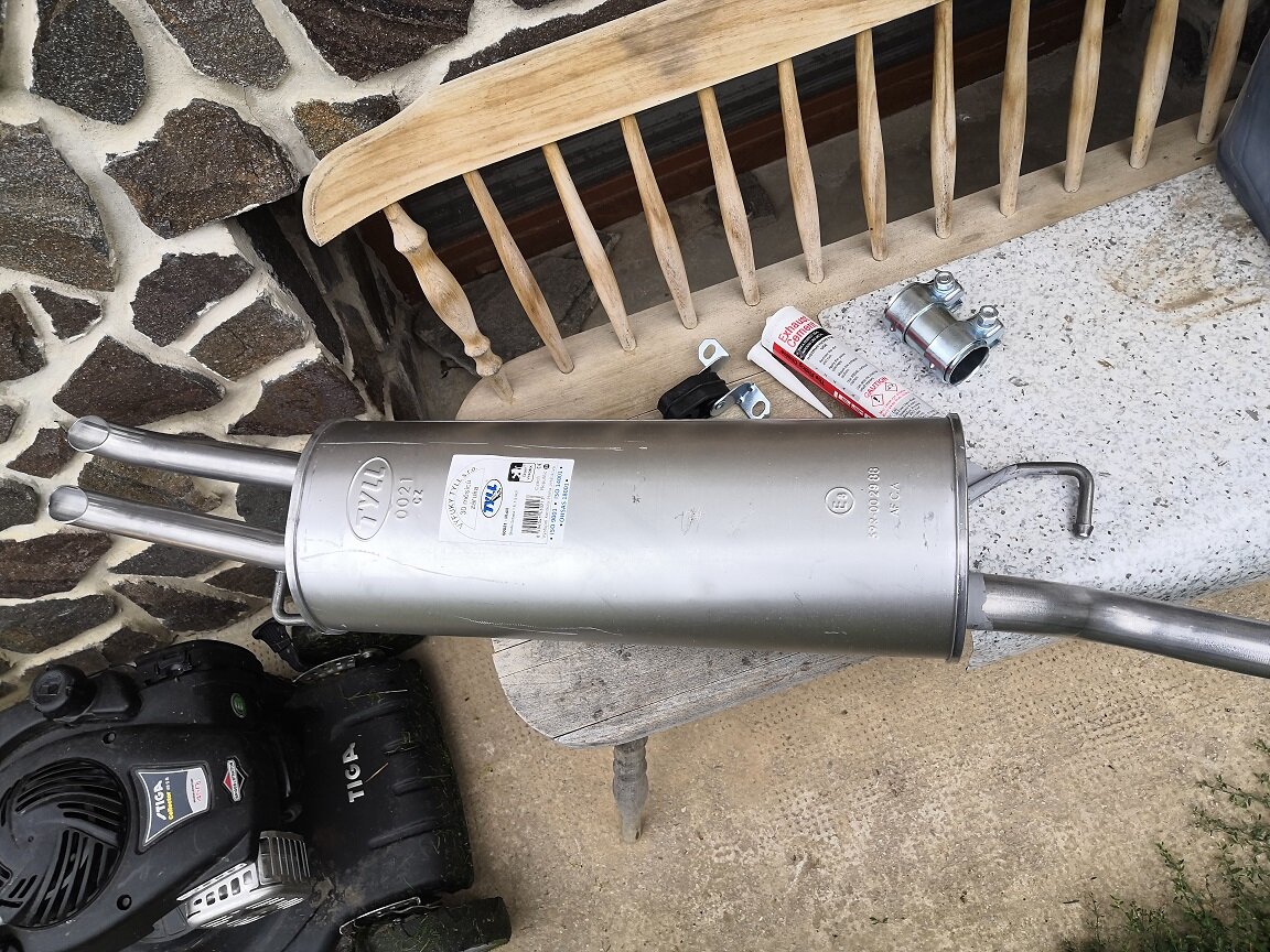

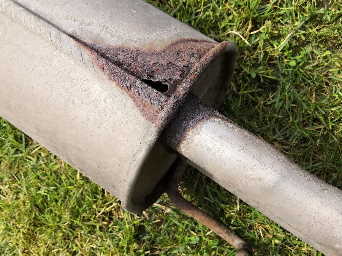

Takze opat dalsia udrzbicka, druhy x meneny zadny diel vyfuku, predtym davany BOSAL toho moc nevydrzal, iba 5 rokov co je dost malo nakolko tam dovtedy bol povodny 13 rocny este z vyroby, zvuk tiez o nicom, proste BOSAL by som uz nekupil, kvalita nic moc, zhrzdavel hoci mal aj odvodnovaci otvor, vnutro rozpadnute, hrkotalo, na plasti tak isto uz diery a zvuk taky divny od novoti jak sa tam dal, kupil som TYLL a musim povedat ze zvuk je opat lahodnejsi pre ucho a aj celkova vaha a vyhotovenie posobilo solidne.

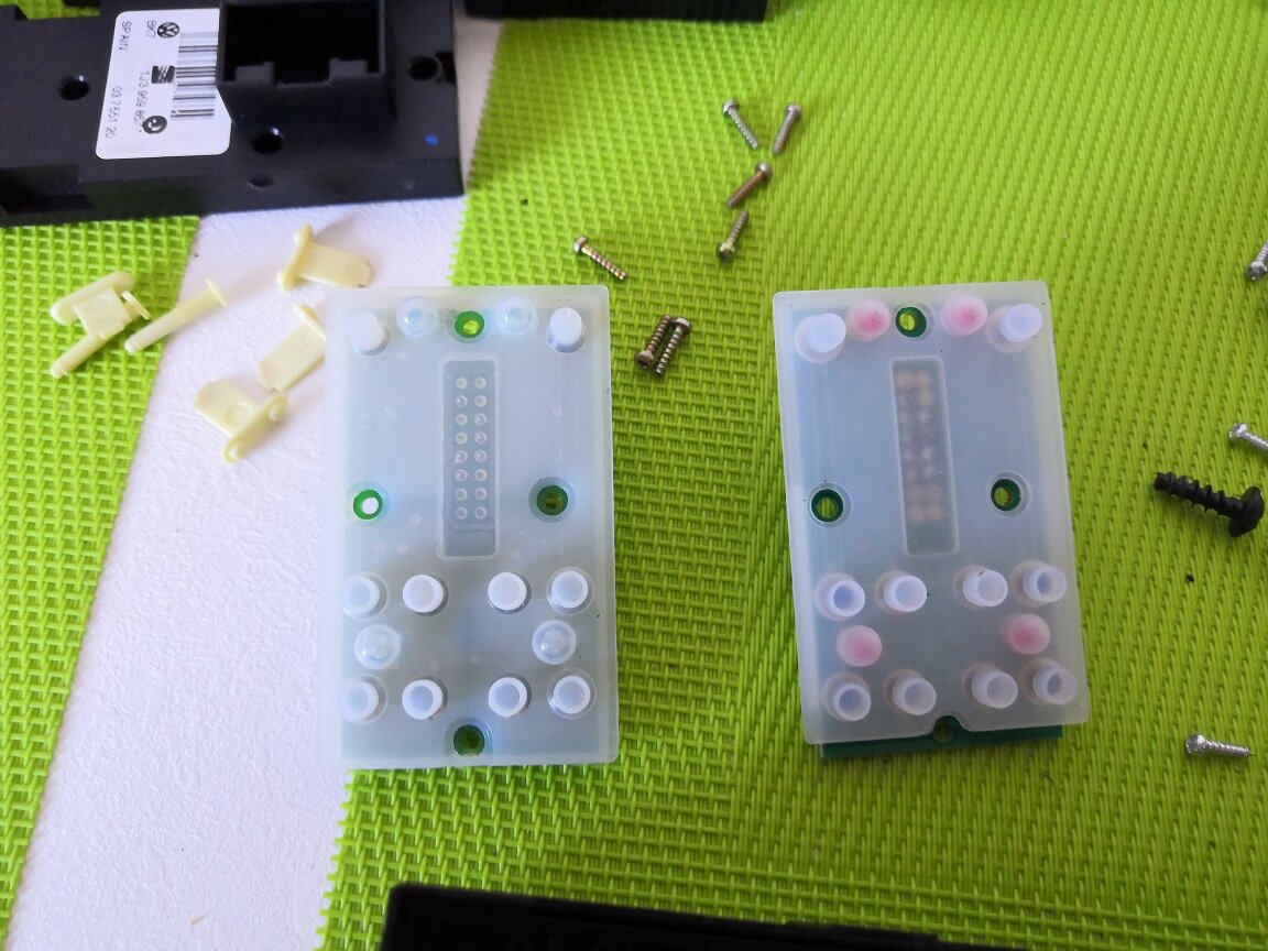

Dnes som sa pustil do ovladaca okien, na starom bolo ciastocne vylomene tlacidlo pre okno spolujazdca, fungovalo ale manipulacia bola tak povediac otravna, objednal som preto z Aliexpresu nove tlacidla a vymenil, problem je ten ze na Ali su skoro vsetko 9 pinove cervene a ja mam 6 pinove zelene podsvietenie, tak som jednoducho objednal najlacnejsie 9pin cervene z Ali a vymenil "creva" za tie z mojho spinaca, vsetko funguje ako ma a svieti v povodnej zelenej, ak by chcel dakto ten plosak s cervenymi ledkani a 9 pinom tak mozem poslat
před 40 minutami, Jakub21 napsal:
Mně se kdysi podařilo vylomit tlačítko pro stahovaná u řidičových dveřích. Koupil jsem celé nové ovládání. Nějakou německou druhovýrobu a zatím jsem s ním spokojený, dokonce odstín zelené je na chlup stejný [emoji846]
Tady jsem našel výrobce toho mého nového ovládání a fotku vylomeného tlačítka
Odesláno z mého Redmi Note 7 pomocí Tapatalk
ten ovladac v zelenej pre 4 okna ako pises sa da najst, pre 2 je to problem (no a aj ludia co si objednali zelene v recenziach pisali ze dosli cervene), preto som to ani neriesil a objednal najlacnejsi cerveny s tym ze vymenim vnutro, cela praca tak na max 15min komplet aj s demontazou-montazou do auta, za necelych 6€ (160Kč) nebolo co riesit...
