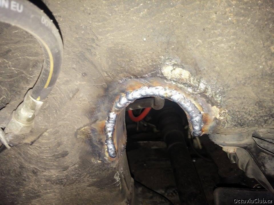

numikk Odesláno Březen 12, 2015 Autor Sdílet Odesláno Březen 12, 2015 Opět zpět, nějakou dobu jsem na to nešáhnul, mám dost práce na baráku a na dalších autech, o víkendu s tím snad pohnu....Mám dotaz na pár místních, potřebuju řezat nosník, ale ještě nemám nastrojenou přední nápravu(chybí mi ještě pár dílů) tak nevim jakej má chod rameno s poloosou.... byl by někdo tak hodnej a hodil fotku v kterým místě musím řezat nebo dokonce změřil? rád bych to udělal teď když je všechno dole a mohl bych to dobře zpevnit (dovařit) když je k tomu zatím přístup. Pokud by se někdo našel tak bych se mu samo nějak revanžoval, dík 0 Citovat Odkaz ke komentáři
Závy Odesláno Březen 12, 2015 Sdílet Odesláno Březen 12, 2015 (upraveno) Tady mám fotku jak mám vyřezáno já. Made by Jarýsek. Určitě ti to pomůže :) Upraveno Březen 12, 2015 uživatelem Závy 0 Citovat Odkaz ke komentáři
Dom Odesláno Březen 12, 2015 Sdílet Odesláno Březen 12, 2015 Já můžu přispět jen takovouhle debilní fotkou hned po řezání, jestli ti to aspoň trochu pomůže.. 0 Citovat Odkaz ke komentáři
numikk Odesláno Březen 12, 2015 Autor Sdílet Odesláno Březen 12, 2015 Špica, dík moc....na žamberku u mě máš pár panáků tak se nezapomeň připomenout :D Dome taky děkuju, podle fotky od závyho to půjde samo :D 0 Citovat Odkaz ke komentáři
Dom Odesláno Březen 12, 2015 Sdílet Odesláno Březen 12, 2015 Snaha byla :) jinak bejt tebou stejne bych byl radsi trpelivej a na ty veci si pockal a nahrubo aspon neak to nastrojil. Protoze kdyz se kouknes tak nevim jak zavy ale ja to delal presne na prostredek poloosy podle chodu tehlice, ramena a poloosy a oproti zavymu to mam vic posunuty doleva. Tim nechci rict ze by to mel zavy spatne ale nejsem si jistej jestli nahodou neni rozdil u prevodovek TDi a 1.8T aby nemeli treba trochu jinak posravenej (posunutej, umistenej nebo jak bych to nazval :D ) diferak tak abys to pak zbytecne nepredelaval. 0 Citovat Odkaz ke komentáři
numikk Odesláno Březen 12, 2015 Autor Sdílet Odesláno Březen 12, 2015 Dobrá připomínka, teď mi přišla zpráva že těhlice jsou otryskaný, takže teoreticky bych ten chod mohl zkusit zítra, ale fotky dobrý, aspoň je se čeho chytit. 0 Citovat Odkaz ke komentáři
Dom Odesláno Březen 12, 2015 Sdílet Odesláno Březen 12, 2015 Tak jestli je to takhle tak urcite pockej.. Nastroj to dej tam tlumic bez pruziny a hned vis kde rezat :) 0 Citovat Odkaz ke komentáři
Závy Odesláno Březen 12, 2015 Sdílet Odesláno Březen 12, 2015 Souhlasím :) Může to být jinak než na TDI. 0 Citovat Odkaz ke komentáři
numikk Odesláno Březen 12, 2015 Autor Sdílet Odesláno Březen 12, 2015 To rozhodně, původně ty těhlice měly být až další týden a já chtěl o víkendu řezat, takhle to bude dobrý...Ještě dotaz, máte někdo z oemplus ty držáky nábojů zadní nápravy? přece jenom na 19" budu honit každej milimetr v blatníku a tady to udělá prej pár čísel. 0 Citovat Odkaz ke komentáři
