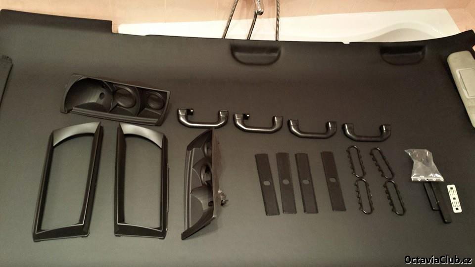

Nějaký lakování drobností...

Madla jsou dělaný základem na plasty, pak černym matem a nakonec vrchní bezbarvej lak

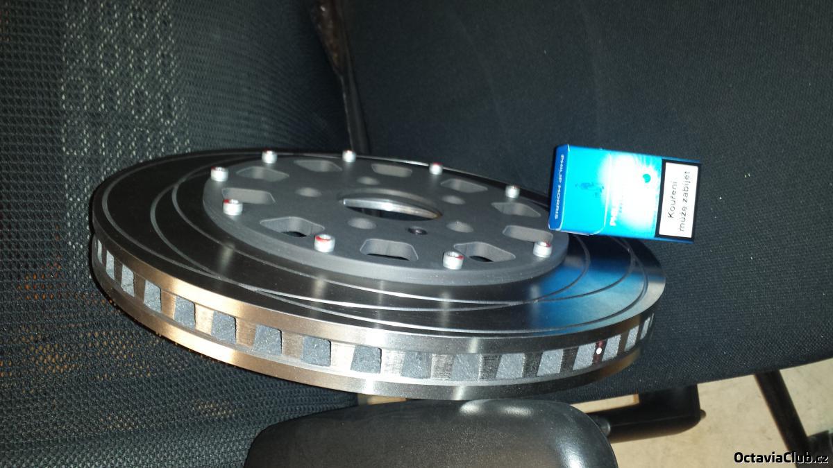

Jinak dneska připlujou konečně kotouče na předek, tak pak hodím fotku.

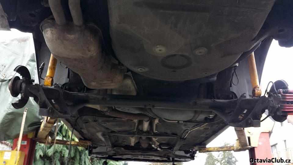

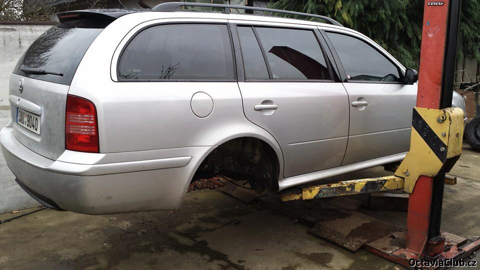

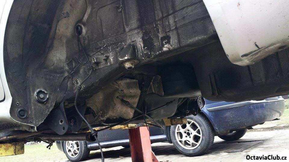

Nakonec to vezmu z gruntu, takže na písek k zadní nápravě půjde ještě přední nápravnice, zadní třmeny, přední ramena, těhlice a další drobnosti, všechny ložiska s nábojema přijdou nový, všechny čepy nový, k zadní nápravě musim koupit nový trubky k brzdám, ty starý už jsou KO, dál přijdou pancéřový hadice na přední brzdy.
Ještě jsem si všimnul že mi funí zadní tlumič, takže to dám asi dopryč a nechám svařit nerez 65ku od turba dozadu s jedním rezonátorem.
