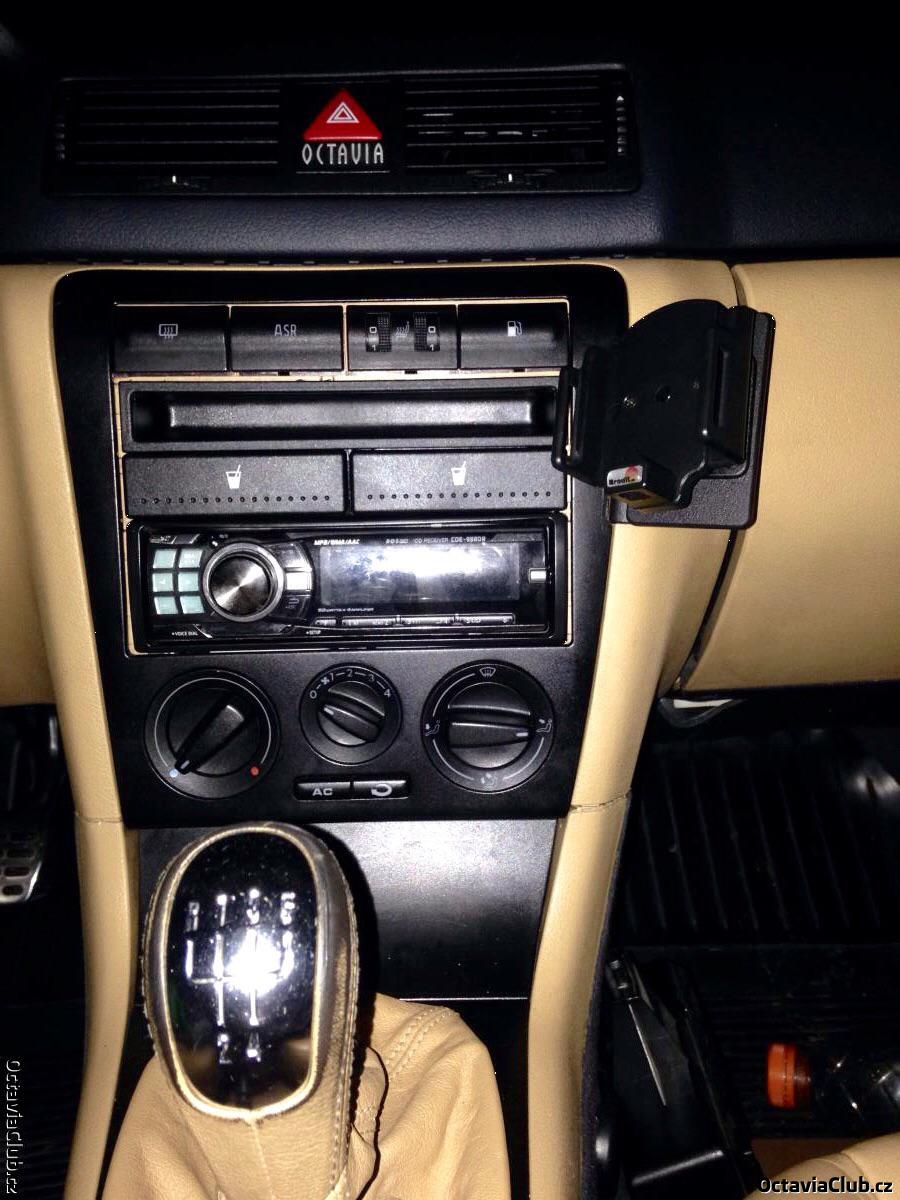

Kouzelnik Honzik Odesláno Říjen 14, 2014 Sdílet Odesláno Říjen 14, 2014 Montáž cca 15 min ;-) 0 Citovat Odkaz ke komentáři

Fext Odesláno Říjen 22, 2014 Sdílet Odesláno Říjen 22, 2014 Mám taky to z Pola jako De_Tomaso. Instalace mi zabrala docela dlouho a musel ven tunel abych to uchytil. Nevím jak ostatní co to mají. U toho z Golfa by mi nevyhovovalo, že je to vysunutý celý. Nápoj si dávám do spolujezdcova držáku abych mohl alespoň částečně ovládat rádio který je pod držákem. Navíc si myslím, že u Kouzelnik Honzik to musí vadit při řazení! 0 Citovat Odkaz ke komentáři

BerryRS Odesláno Říjen 24, 2014 Sdílet Odesláno Říjen 24, 2014 6X0857558A 01C, cena cca 1100kc a montaz cca 2 hodky. Potreba zabrousit horni prolis na drzaku, aby se tam vesel na sirku a trochu ze stran za rameckem. Jinak zkousis a pilujes dokad tam nezajede. 0 Citovat Odkaz ke komentáři
