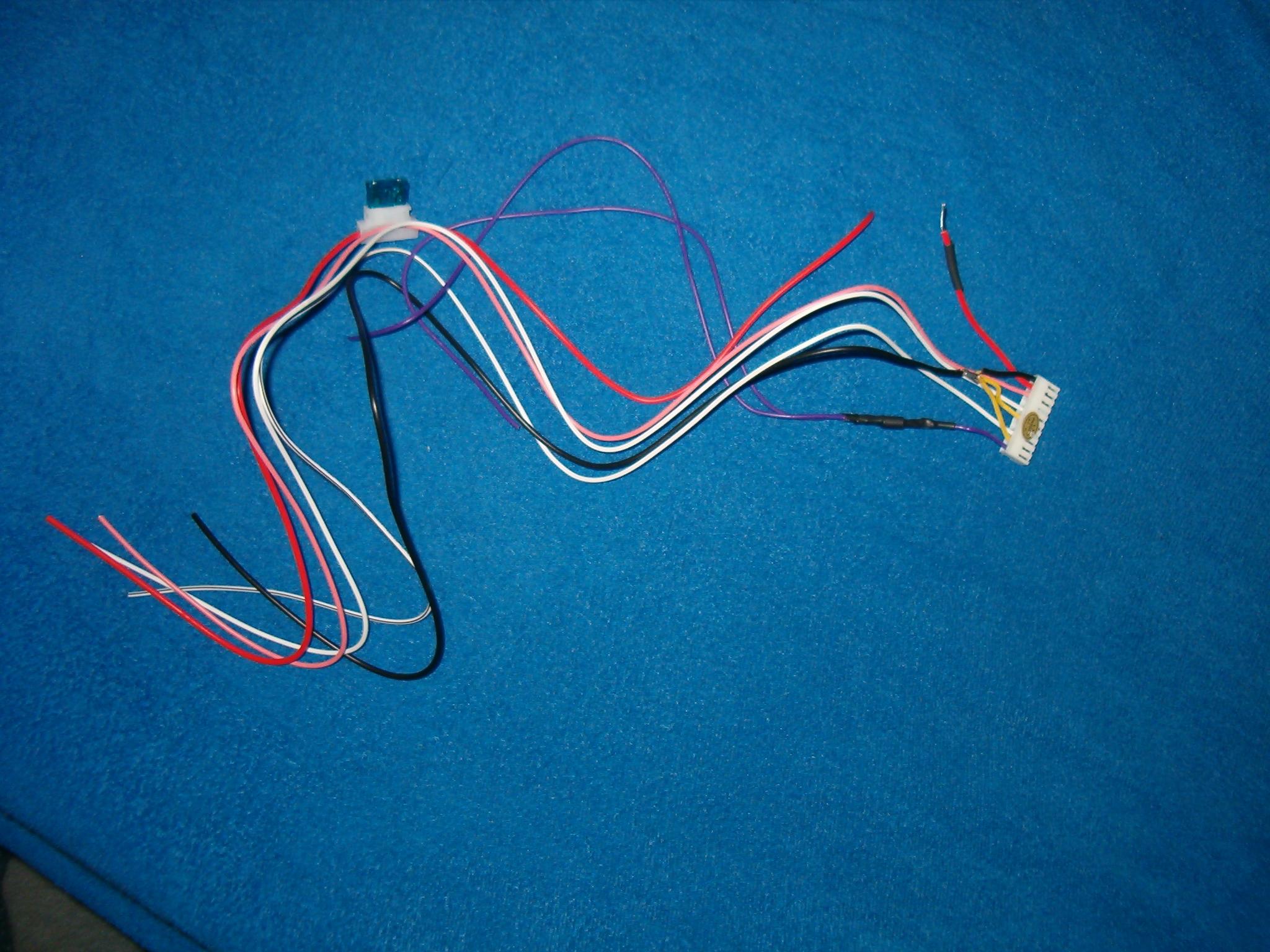

Lze koupit dvě verze tohoto DO a to universální nebo upravené do vozů Octavia, pokud koupíte universální sadu, musíte jí následovně upravit: fialový drát odstřihnete cca 5 cm za konektorem a připájíte na něj dvě diody uzávěrový směr do RJ (jde o výstup na blinkry, tak aby vám neblikal jen jeden, nebo oba najednou) dále spojíte žlutý a žlutočerný na kostru - k černému drátu.
Ještě budete potřebovat cca 2x 60cm drátu k napojení na dveřní kabeláž.
Takto upravenou kabeláž můžete račít montovat, já ji ještě upravil tak, aby do auta sedla jako originální, tudíž jsem jí osadil origo pouzdrem na pojistku, vývody na blinkry jsem osadil dráty s originální barvou, jakož i kostru jsem předělal na hnědou barvu.

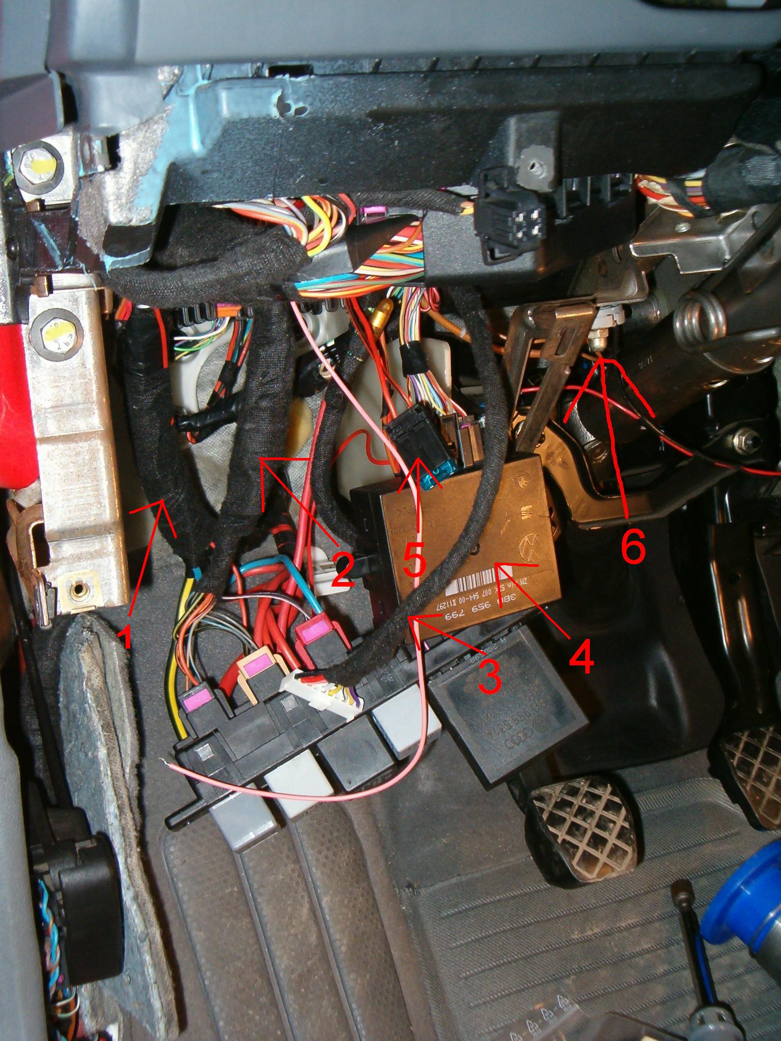

Při instalaci samotné kabeláže je plně na Vás, jak se rozhodnete jí upevnit, já osobně preferuji zahlazení do stávajícího svazku auta, tudíš dál budu popisovat tuto variantu. Než začnete natahovat kabeláž, je dobré najít některé zásadní svorky, které budou potřeba při montáži, na fotce jsou svorky označeny čísly
Svorka L blinkru (černobílé dráty) se nachází nad pedály v prostoru, kde svazek vylezá z kabelového žlabu a pokračuje k topení- na obrázku je svorka v červeném oválu , přístup k ní je docela obtížný, použil jsme ho jen proto, že nerad připojuji jinde, když už na tomto drátu svorka je, pro vás doporučuji se na tento drát napojit v prostoru za relé boxem-šipka č. 1 napájet
Svorka P blinkru (černozelené dráty) se nachází ke svazku, který jde k reléboxu, resp. jeho třem zadním svorkovnicím-šipka č. 2 napájet
Svorka +, kontakt 30 (červené dráty) se nachází na spodní straně reléboxu na maticích-šipka č. 9 , opatřit okem
Svorka - (hnědé dráty) se nachází u volantové tyče pod maticí-šipka č. 6, opatřit okem

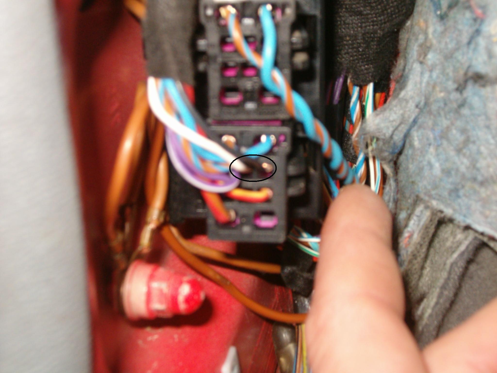

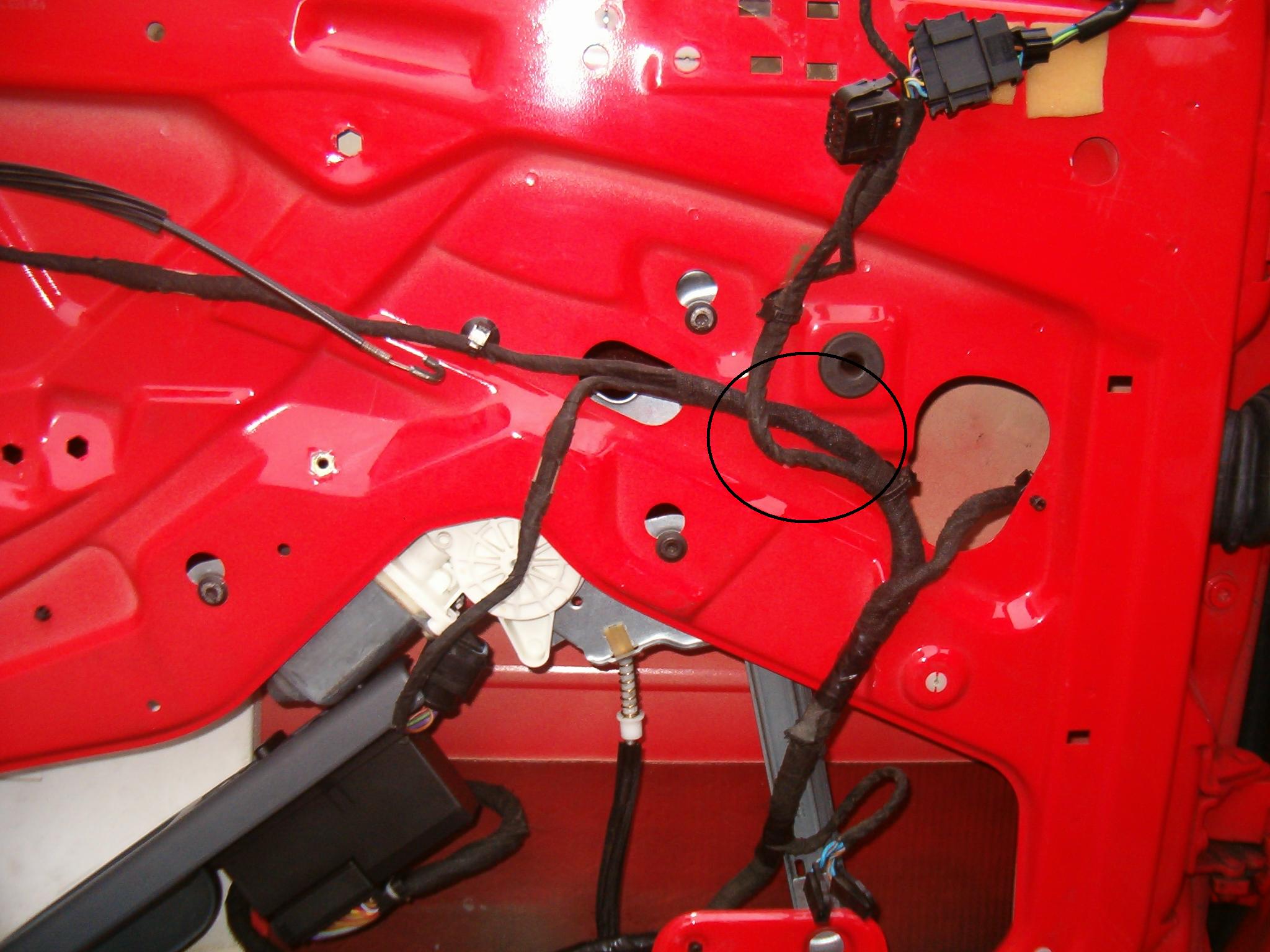

Napojení na zam/odem. kontakty se musí ve dveřích řidiče, já toto napojení provedl v místech pod zrcátkem, kde je kabeláž celkem chráněná proti vlhkosti, nyní bych místo spoje posunul o cca 15cm směrem k zámku dveří. V tomto místě odizolujete svazek a vyhledáta následující varianty vodičů pro zamykací a odmykací signál:
MR97 červenofialový a žlutohnědý
MR98 bíložlutý a černožlutý
MR99 bílo žlutý a černožlutý
Spoje napájet a opatřit nejlépe smršťovací dutinkou
Pozn. u MR 97 a 98 by stačilo napojit signály přímo na komfortku-šipak č. 4 - na kontakty od mikrospínače z výka kufru, ale takto by se vám auto zamklo i v případě, že necháte otevřené dveře řidiče.
Po napojení jsem vše přimotal na původní svazek a zpětně namontoval u konektoru v A sloupku jsem tyto dva dráty zapojil přes konektor, aby se daly popřípadě dveře odmontovat a aby bylo zachováno originální členění kabeláže, dva dráty od RJ DO jsou též zaústěni do tohoto konektoru (je k tomu potřeba 2x miniISO M a 2x miniISO F pin do konektoru)
Já oproti návodu RJ DO-šipka č. 7 umístil přímo na přídavný nosič relátek, tudíž kabeláž je instalovaná tak, aby k tomuto místu vyšla. pojistku jsem umístil na místo, kde je originální pojistka na DO na přídavném reléboxu vpravo nahoře-šipka č. 5 a 8-umístěná
