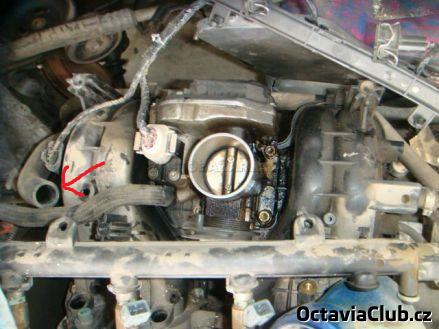

Zajímalo by mě co je to za trubičku, chystám se odbordelit klapku před zimou a nerad bych vykrvácel..
Toto není můj obrázek, jinak trubička drží v filtboxu na myší pasti a tak jsem neměl odvahu se dotoho pouštět..
Všimnul jsem si že v oblasti s filtrem je hodně oleje, přesněji kolem a na spodu filtrboxu zevnitř.
Nějak jsem ještě nepodniknul hlubiné vrty do srdce mého přibližovadla a tak nemám ponětí zda je to přimazávání klapky nebo váha vzduchu (někde jsem ten výraz chytil?).
Je to odvětrání klikové hřídele, mělo by to jít s trpchou síly normálně odpojit... Tama dostávají olejové výpary a olej, zpět do saní, proto je klapka a filtrbox zasraný, takže to chce jednou za čas vyčistit a klapku potom nastavit přes diagnostiku.
