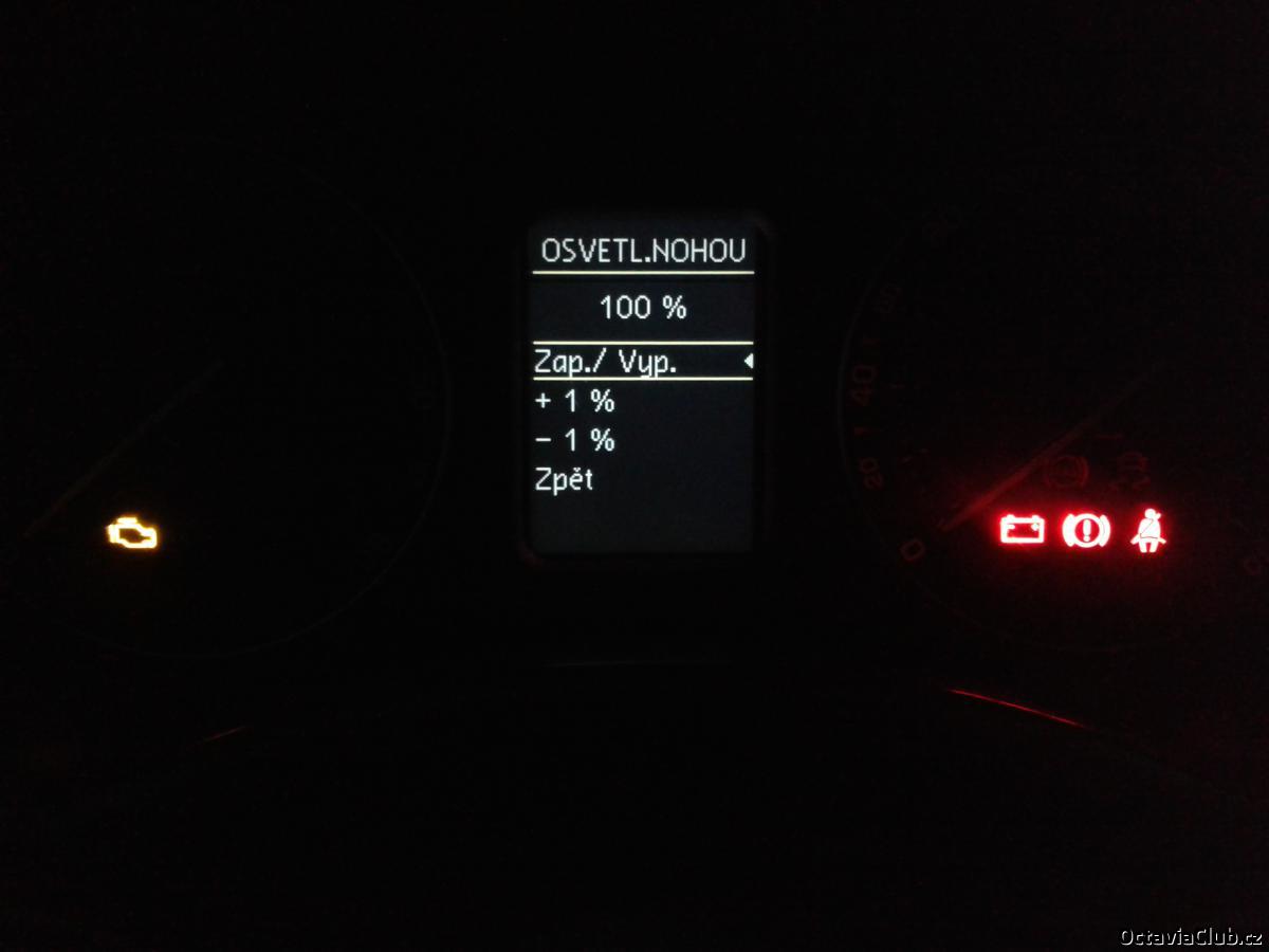

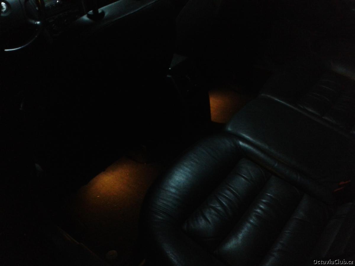

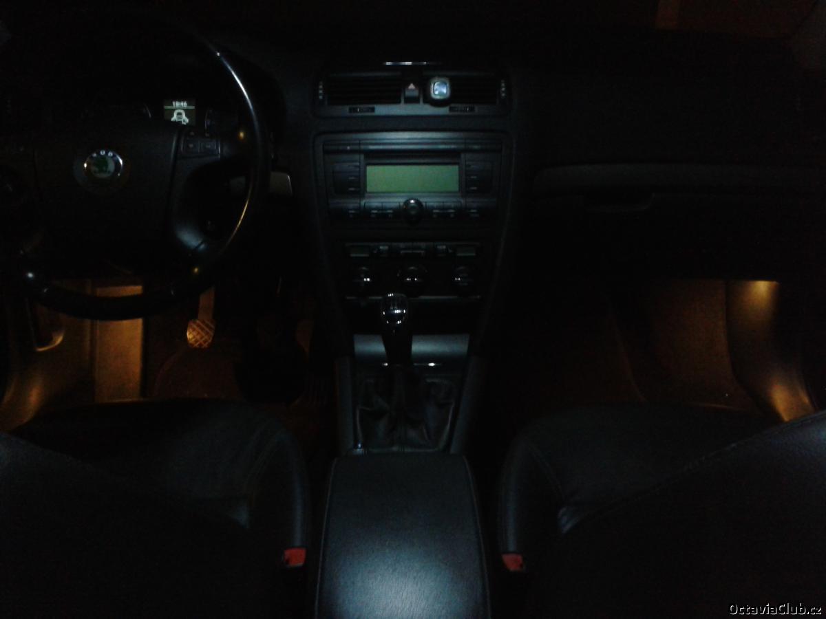

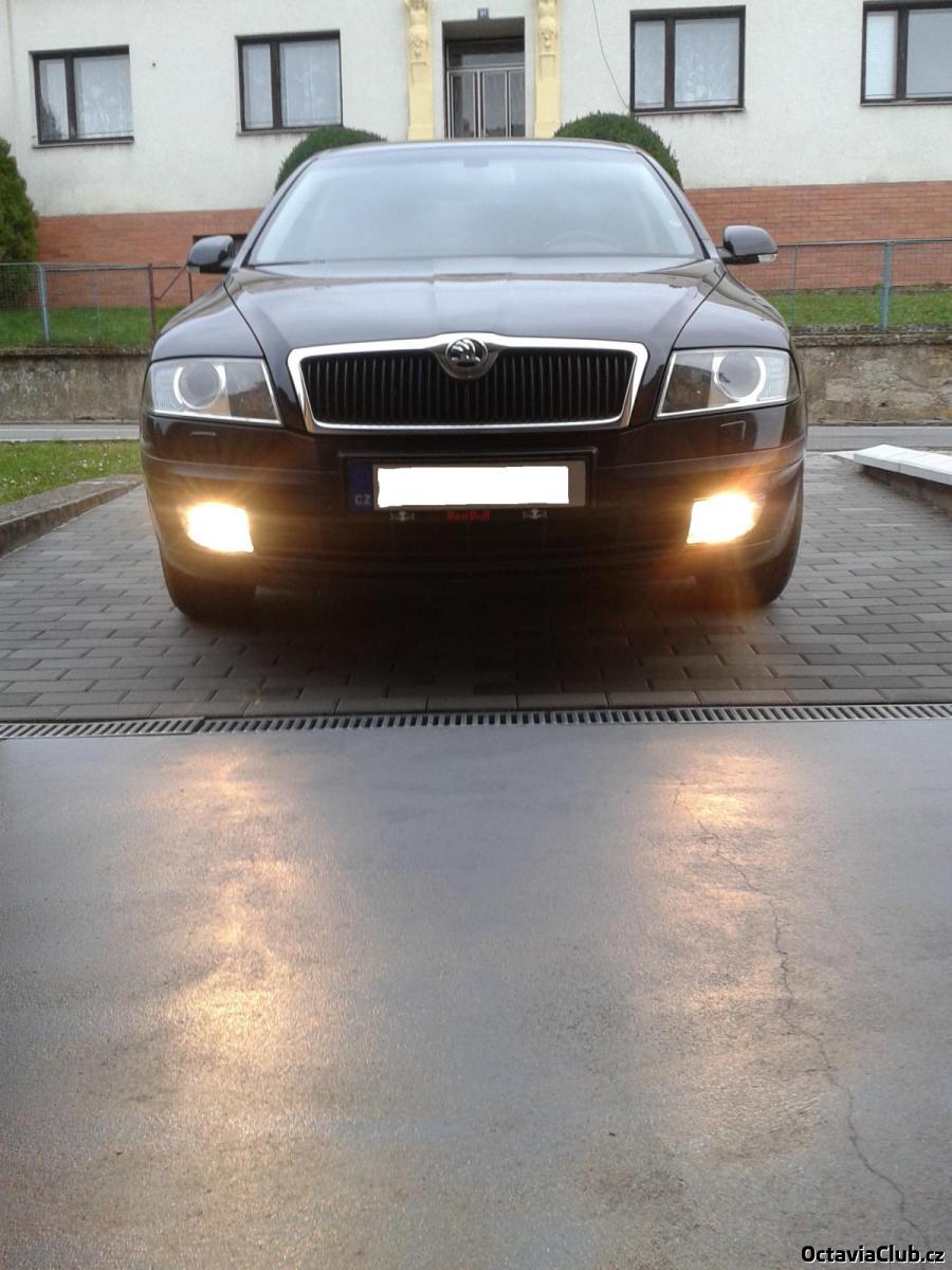

Včera proběhla návštěva u p. Váši a byl dodělán footwell + dokódováno denní svícení do mlhovek na 75%
Do lampiček footwellu rovnou objednány led žárovky, aby to ladilo se zbytkem podsvícení interiéru.
Druhá zadní mlhovka bohužel dokódovat nešla, nepodporuje ji stávající jednotka..

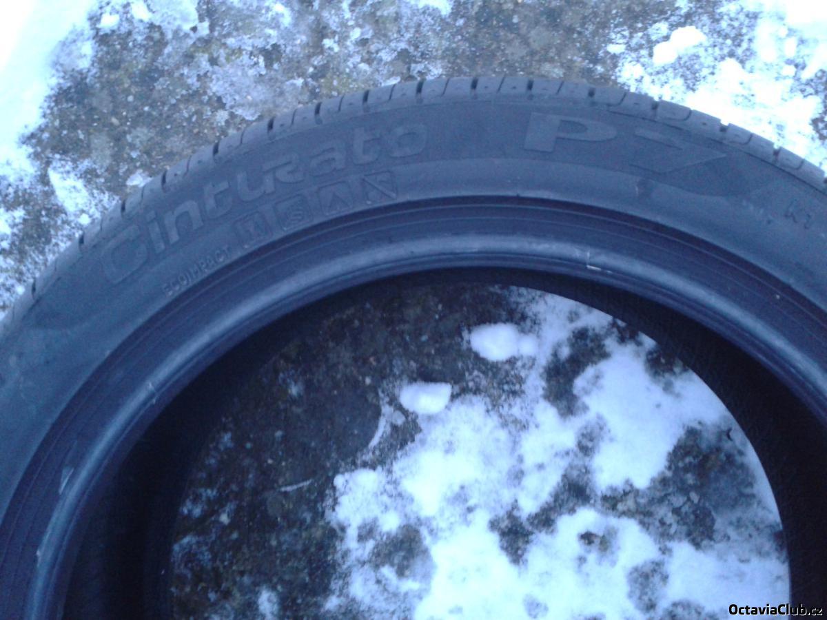

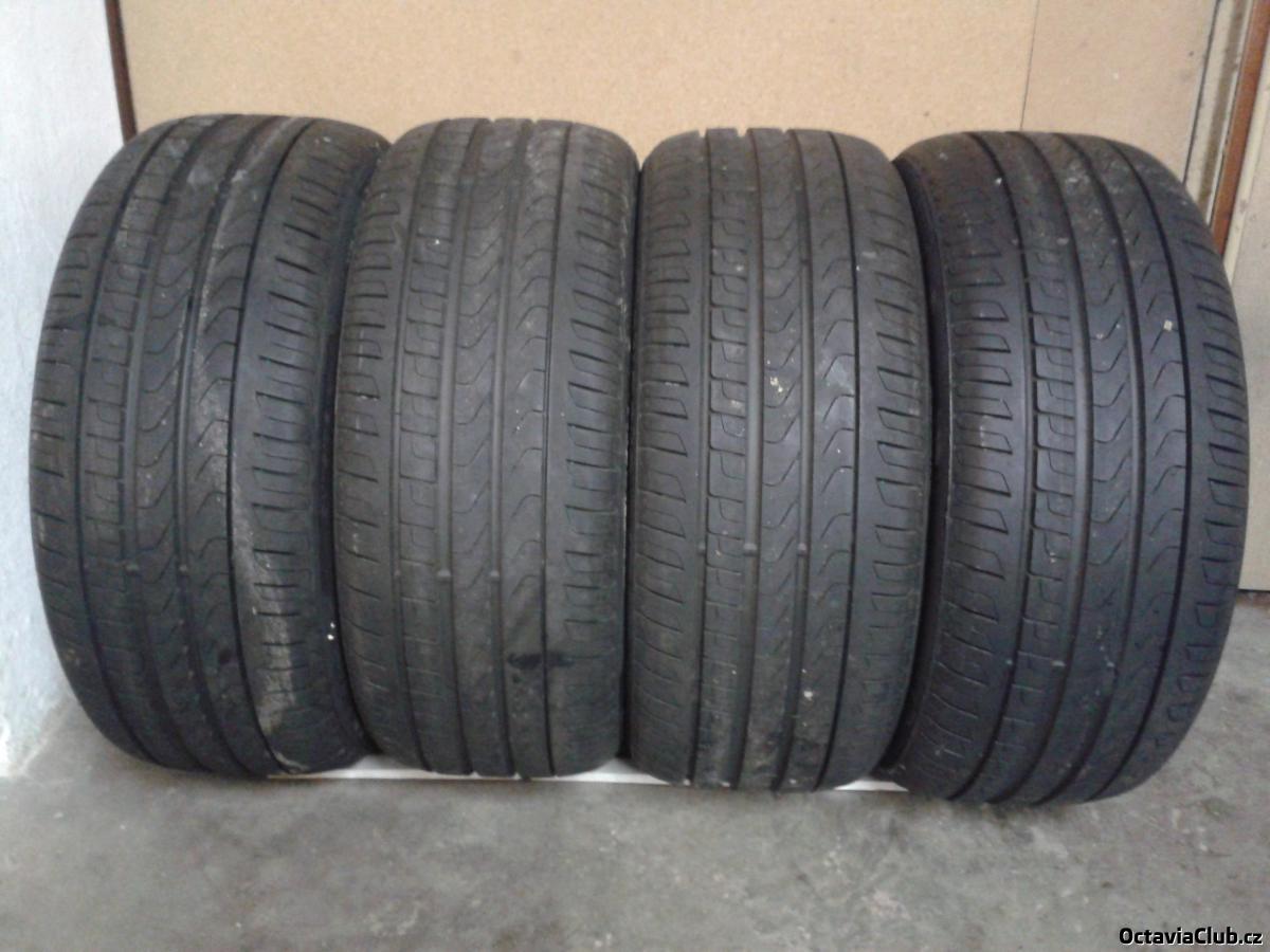

Po delší době dvě novinky:
Koupil jsem s předstihem zánovní letní obutí. Jsou to 17'' Pirelli Cinturato P7. Vyrobeny 30/14, najeto cca 500 km, vzorek 7,3 mm.

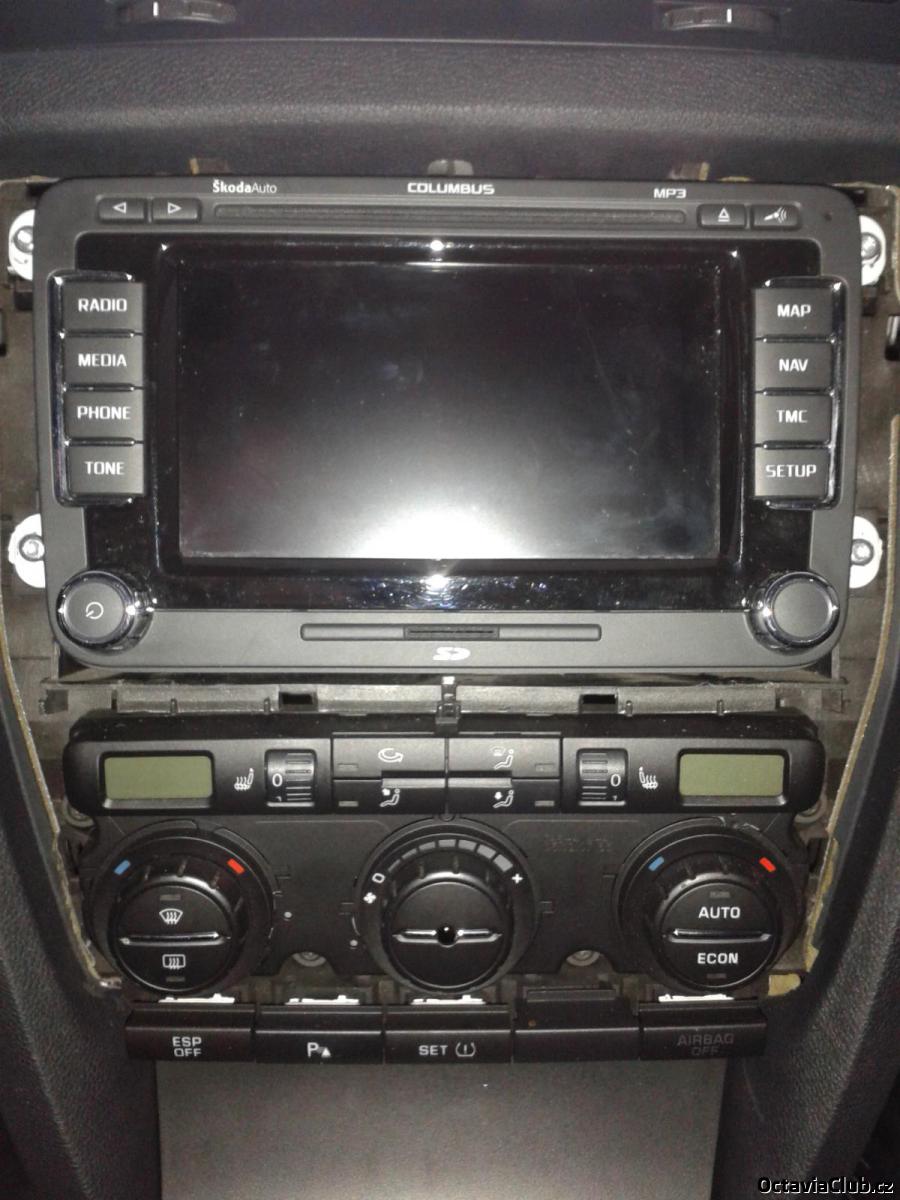

A udělal jsem si hodně velkou radost koupí rádionavigace Columbus :loool:
Výrobní číslo je 3T0 035 686 C, vyrobena 8/2011, podle všeho nemá DAB, ale to mi vůbec nevadí.
Díky tomuto fóru jsem našel postup od uživatele ferda25 a nahrál tam image soubor s označením 3970. Tato image vyřešila následující věci: nemusím měnit stávající gateway 1K0 907 530 K, jde mi ovládání multifunkčního volantu, do Maxidotu přibyla položka Navigace (hodiny se posunuly doprava). Velké díky ferdovi25 :palec:
Co teda musím dokoupit: nový rámeček, gps anténu, jednotku parkovacích senzorů, možná fakra koncovku a druhou anténu, ale i na jednu anténu to hraje líp než stávající Stream MP3.

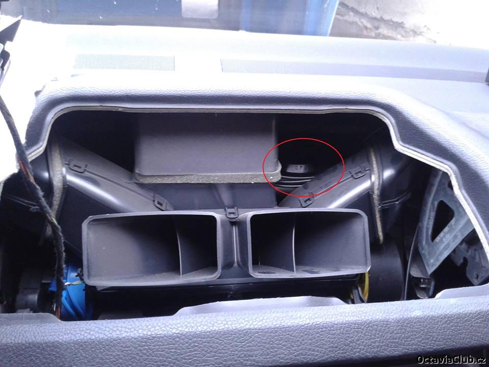

Teď otázky: 1) kam přesně se pod palubní desku umísťuje gps modul antény?
2) jakou jednotku parkovacích senzorů mám koupit? Mám přední i zadní, MR 07

Cinturata P7 jsem měl taktéž, ale 18" a jsou perfektní !!! Drží i za mokra, mají malý valivý odpor (měj jsem na nich menší spotřebu než na 17") a jsou tichoučký, dobrá volba :palec:
