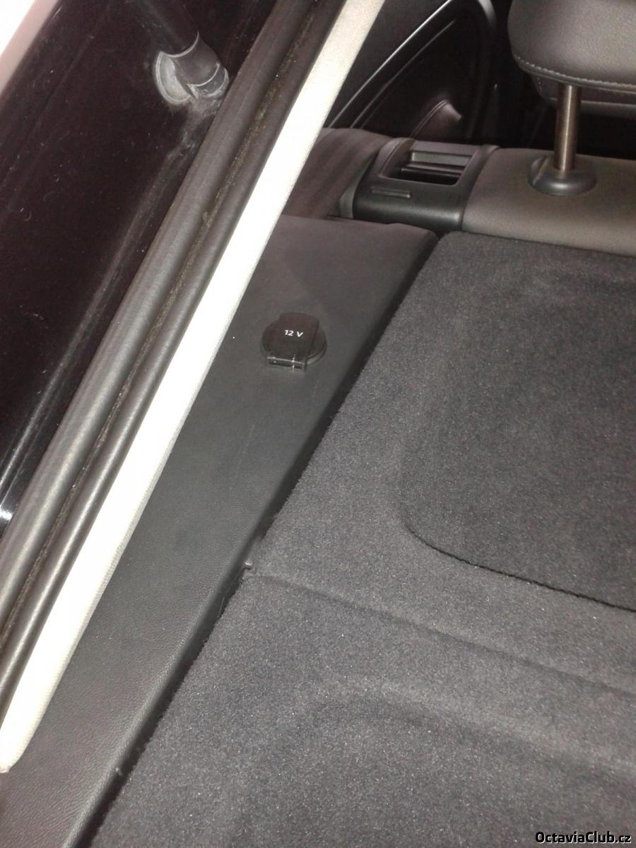

Také jsem se rozhodl dodělat 12V zásuvku někam do prostoru kufru, umístil jsem ji za zadní sedák do tvrdého plastu, nechtěl jsem ji chytat do koberce, účel myslím plní dobře.

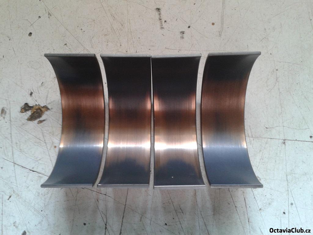

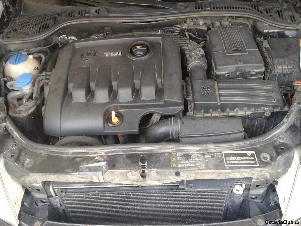

No a asi před týdnem přišla na řadu výměna ojničních pouzder + šroubů, s tím samozřejmě olej a filtry. Jak vypadají staré ''šálky'' posuďte sami, najeto měly 160 000 km.

Jj pouzdra preventivně, u 1.9 u ročníků 2007 - 2009, hlavně u BXE-ček, se to doporučuje vyměnit, změnili v té době výrobce pouzder, který stál za h...

Zásuvku samo využiju tak dvakrát do roka - na ledničku
Jn ojniční šrouby se někde uvádí, že bývají přetažené, proto je nejlepší vyměnit pouzdra i šrouby, ať je klid (snad bude :jager: )

Šálky jsem přehodil s kámošem, takže tak na půl sám :) Sehnal jsem si momenťák i ten tisícihranný nástrčák a podle dílenské příručky to šlo pěkně od ruky. Asi by ještě ty staré vydržely, možná i 100k km, ale taky by nemusely..

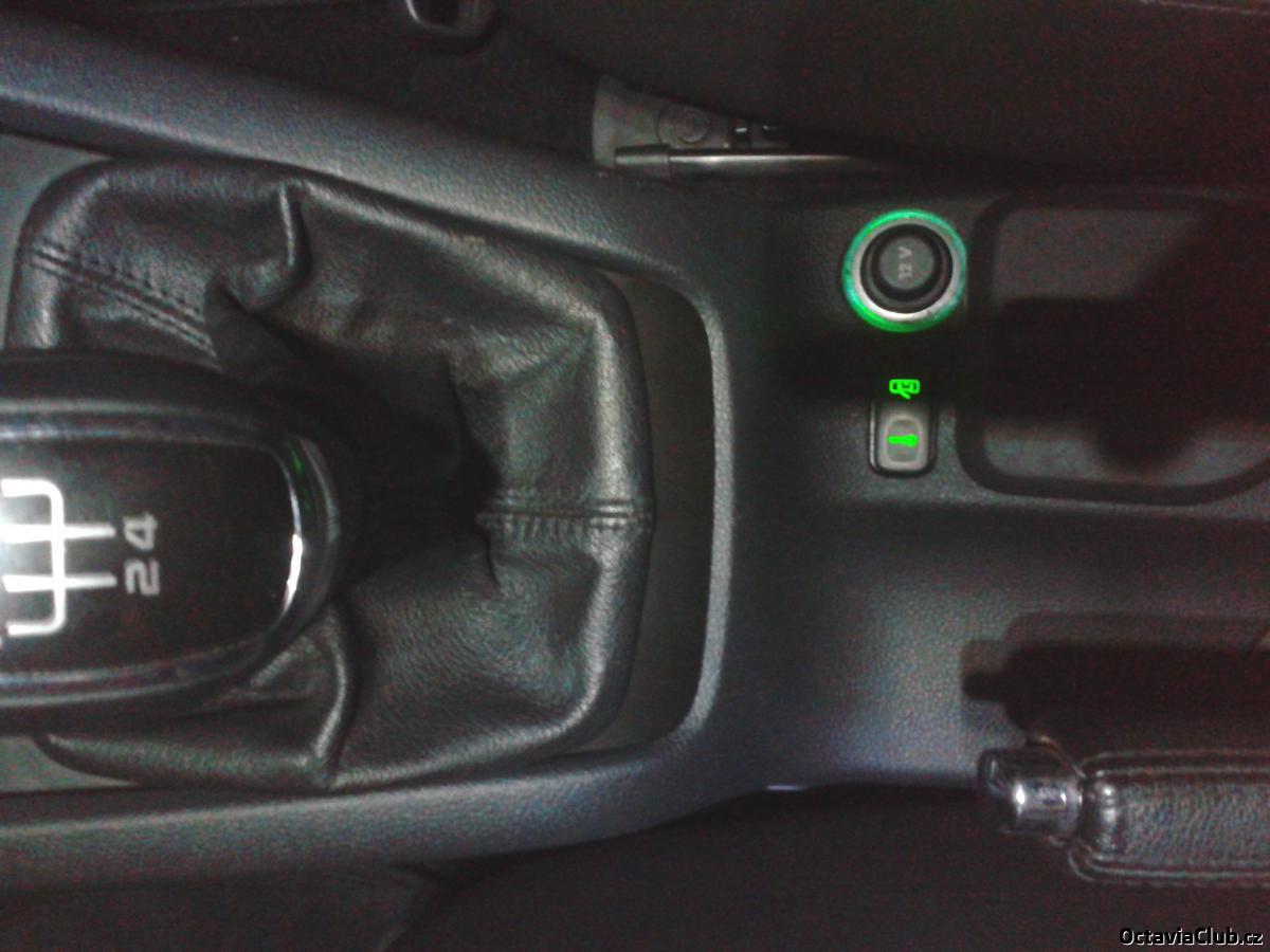

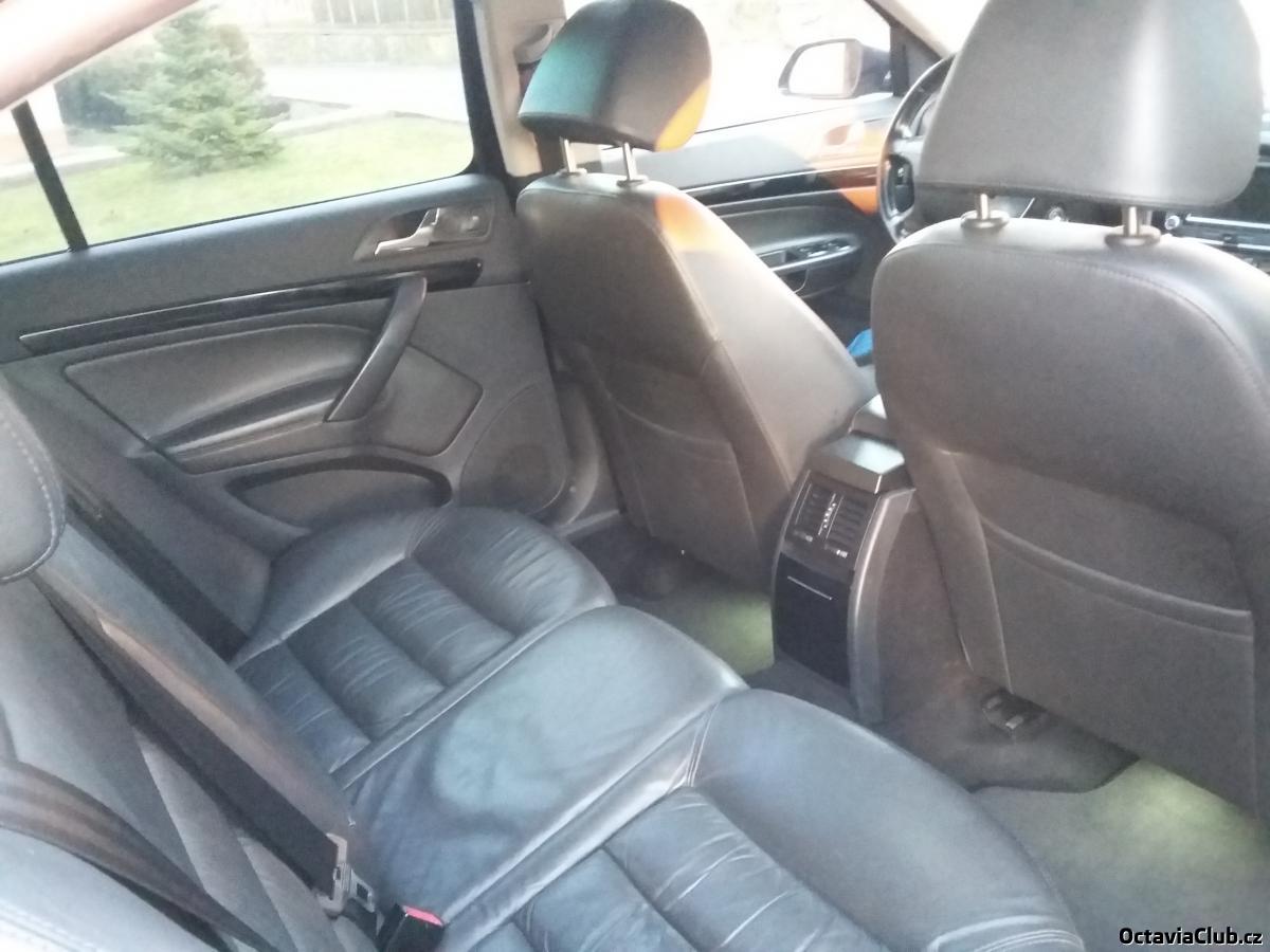

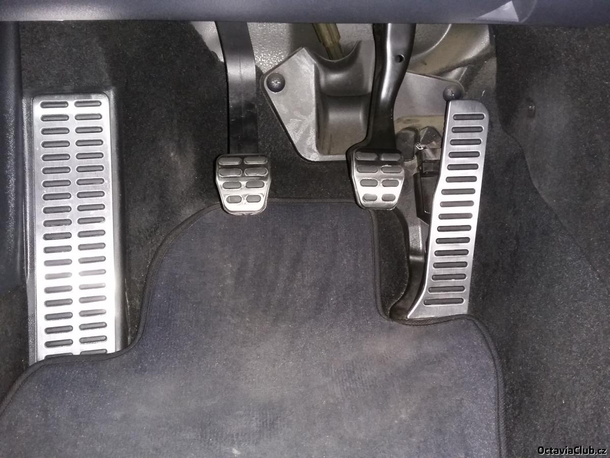

pár drobností - vnitřní lišty v černém lesku, nerez pedály, vnitřní kličky podsvíceny do bíla

Z mňa tie čierne lišty určite nie - vyzerá to síce dobre,ale je na nich vidieť každý otlačok prsta a zrnko prachu :( Úpravy pekné,len si dobre zasuň plast okolo opierky na nohy - len mu uštedri dobrú ranu,on si sadne :D
Aké ledky si dával prosím ťa do tých koliečok na mriežky kúrenia? Dával si vnútornosti zo supa a do nich biele ledky? Nepresvecujú to koliečko do takej žltšej farby? Pretože ja som tam skúšal dávať všeličo a vždy to malo nádych do žlta,origo zelené ledky to zase tak škaredo presvietili,tak som nakoniec skončil pri červenej farbe...
Za me prave jedine ty cerne, mel jsem na zkousku brouseny hlinik, 4D karbon, stribrnou a nejlip mi tam proste sedi ta cerna :) i za cenu castejsi udrzby.
Ok, po tom plastu u operky nohy trochu prastim :D
Ledky v koleckach ofuku jsou bile SMDcka, v kazdem kolecku je maly plosnacek se dvema ledkami a odpory, je to podle uzivatele Goose z SH fora. A ano, barva je trochu nazloutla, to je bohuzel tim zabarvenim plastu.. Cervena by byla lepsi, jen se mi nejak nechce poustet do preledkovani celeho interieru.
