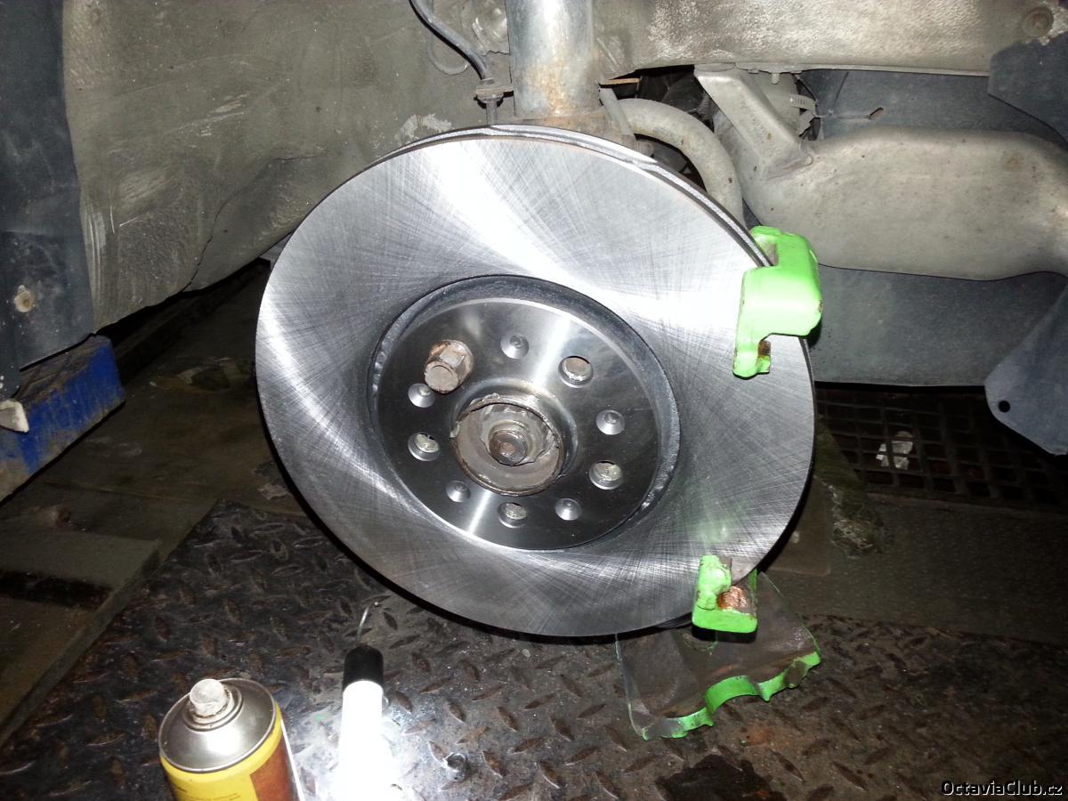

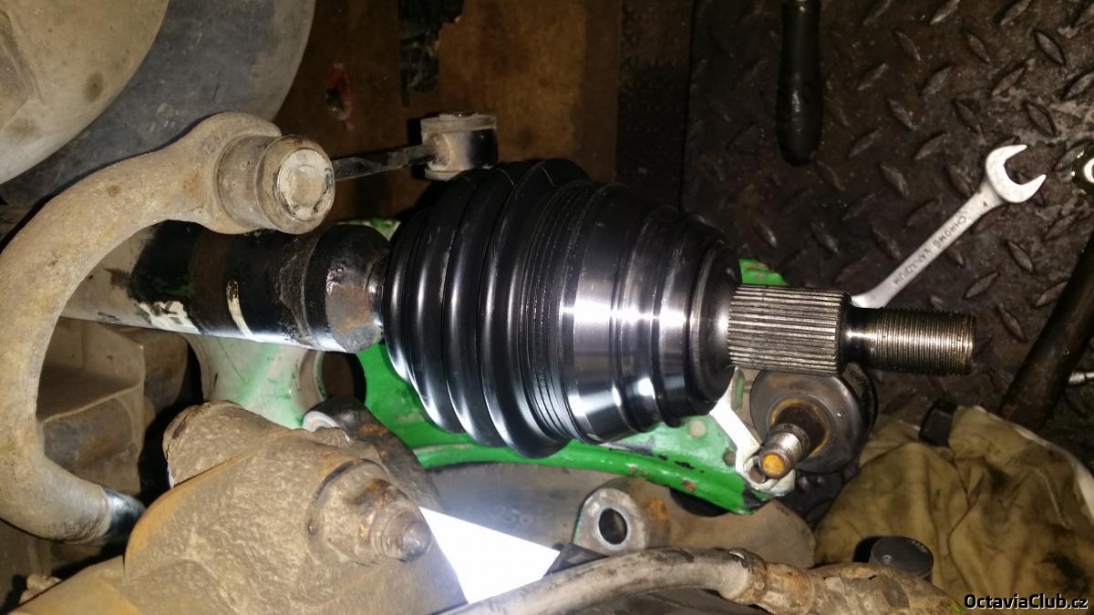

Po delší době zase nějaké novinky :) sedačky vyměněné za faceliftove vyhrivane i s airbagama, nove cepy, nove desky a kotouce vzal sem i nove vodici pistky, novy pravy kloub na poloose, ulozeni stabiku nove, menil jsem i napinaci kladku a budu muset jeste vymenit remenici na klice a jeste mam nachystane rozvody, ale to chcu delat pri jednom i s olejem filtrama
