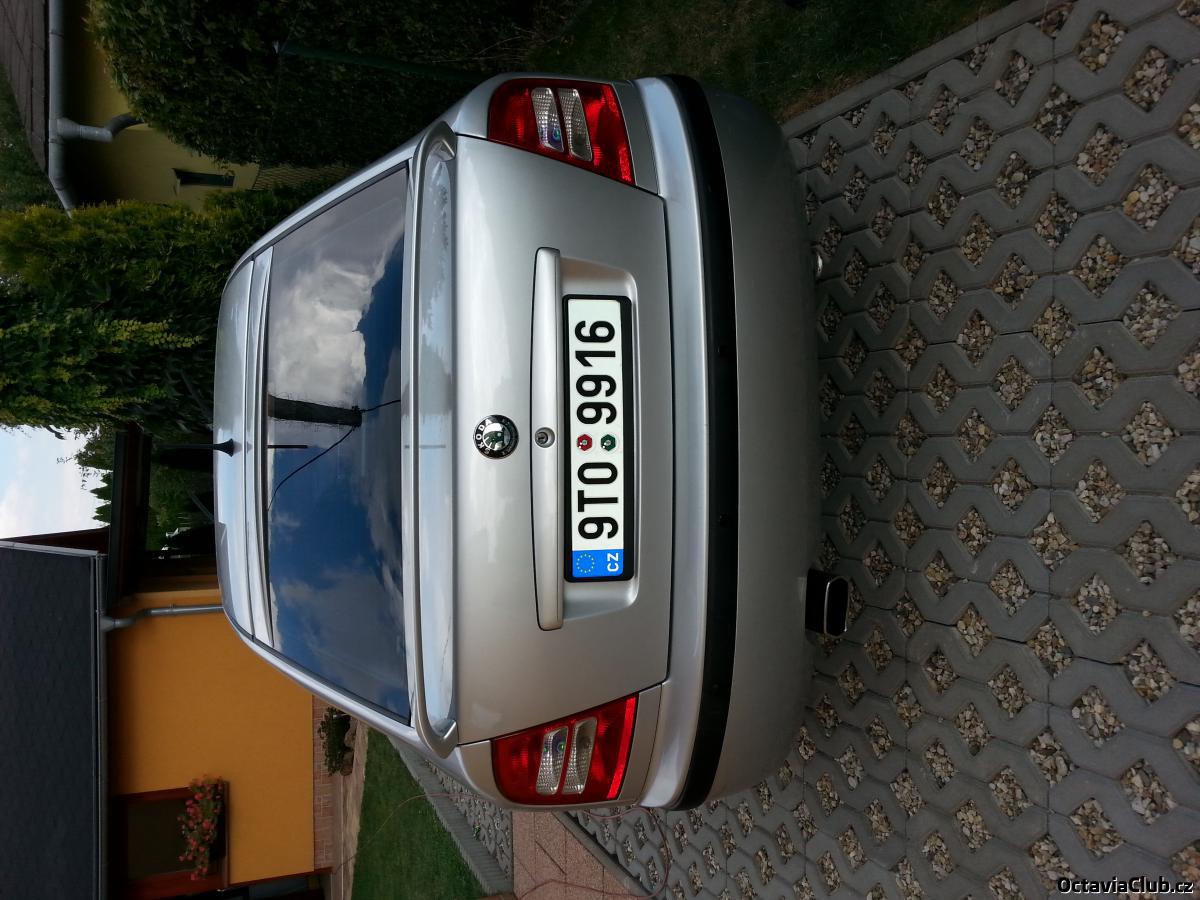

hanys888 Odesláno Srpen 23, 2015 Autor Sdílet Odesláno Srpen 23, 2015 tak složeno :) muzete mi rict kde sehnat novy znak? primo ve škodovce? 0 Citovat Odkaz ke komentáři
milos0785 Odesláno Srpen 23, 2015 Sdílet Odesláno Srpen 23, 2015 Od zdejsiho clena ;-)sekce bazar ;-) 0 Citovat Odkaz ke komentáři
hanys888 Odesláno Srpen 23, 2015 Autor Sdílet Odesláno Srpen 23, 2015 potrebuju to nekde osobne koupit, ten stary mi prasknul no a jsou tam dve dirky a jak bude pršet mi tam natece 0 Citovat Odkaz ke komentáři
milos0785 Odesláno Srpen 23, 2015 Sdílet Odesláno Srpen 23, 2015 Tak skodovka, nebo nejaka mototechna ;) 0 Citovat Odkaz ke komentáři
BrianCZ Odesláno Srpen 23, 2015 Sdílet Odesláno Srpen 23, 2015 Škodovka 300 ks. Sedne bez uprav 0 Citovat Odkaz ke komentáři
Deko Odesláno Srpen 23, 2015 Sdílet Odesláno Srpen 23, 2015 Zajed na vrakac za futurum. Ma tam 8 i 9 cm za 200 kus 0 Citovat Odkaz ke komentáři
hanys888 Odesláno Srpen 23, 2015 Autor Sdílet Odesláno Srpen 23, 2015 aha tak to sem nevedel ze to u futura maji, v pondeli sem tam byl pro listu 0 Citovat Odkaz ke komentáři
hanys888 Odesláno Srpen 24, 2015 Autor Sdílet Odesláno Srpen 24, 2015 Deko diky, rano sem tam byl a mela posledni 8cm znak :) dam trochu mamuta at drzi a cajk. dneska jeste jedu pro zaslepku misto zamku tak jeste bude sranda to tam narvat 0 Citovat Odkaz ke komentáři
