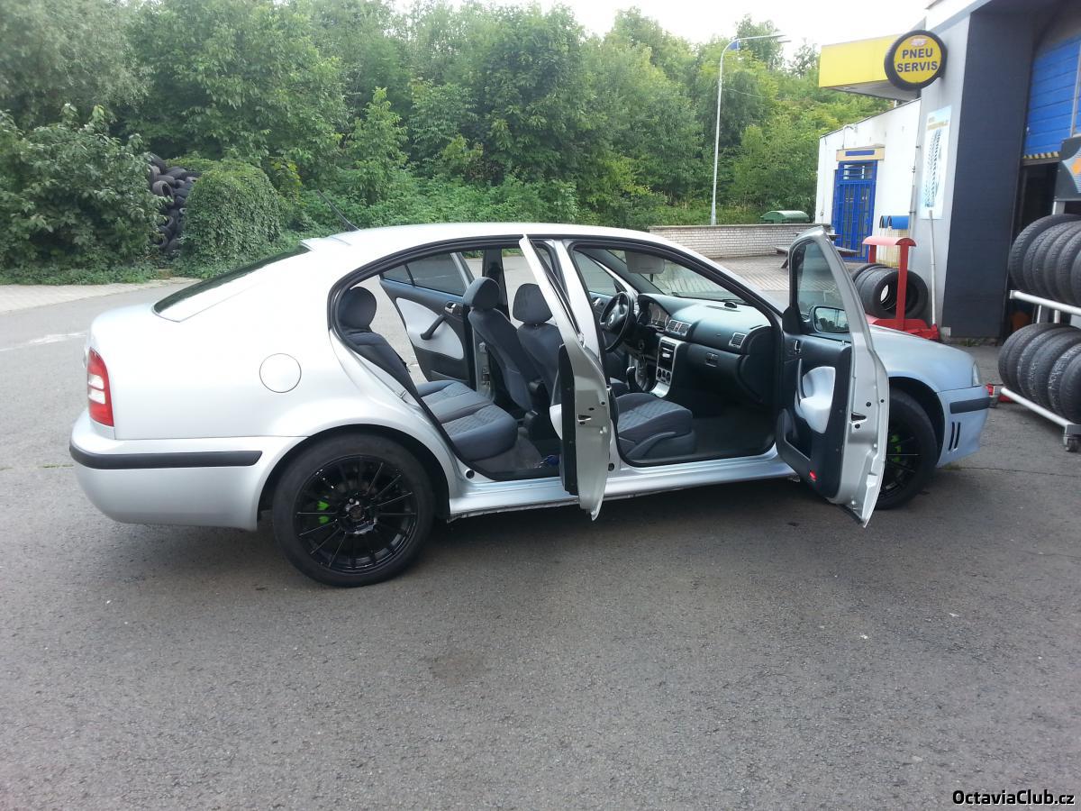

Honzíkova 1.8T :)

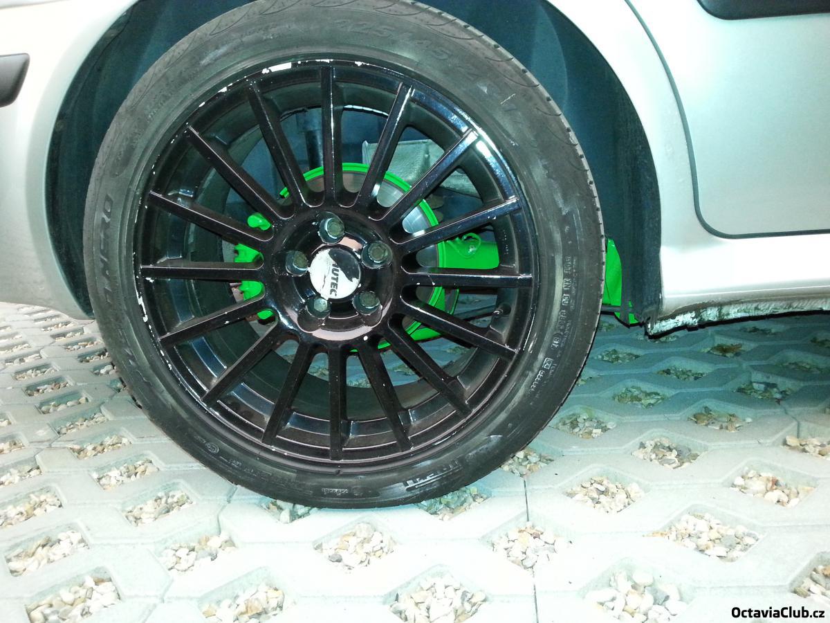

dneska sem byl na geo ve frýdku, zadek je o 2mm vúči předku , ale zatím to nechávám tak pač budu ještě měnit uložení. prý sem měl brutální sbíhavost :D a levé kolo mám u blatníku vic zalezlé pry ohnutý tlumič nebo těhlice. No ale po seřízení to je paráda už to ani netahá kam chce a jede rovně :palec:

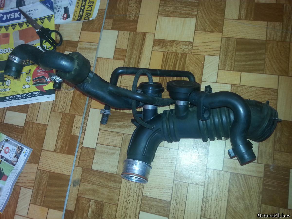

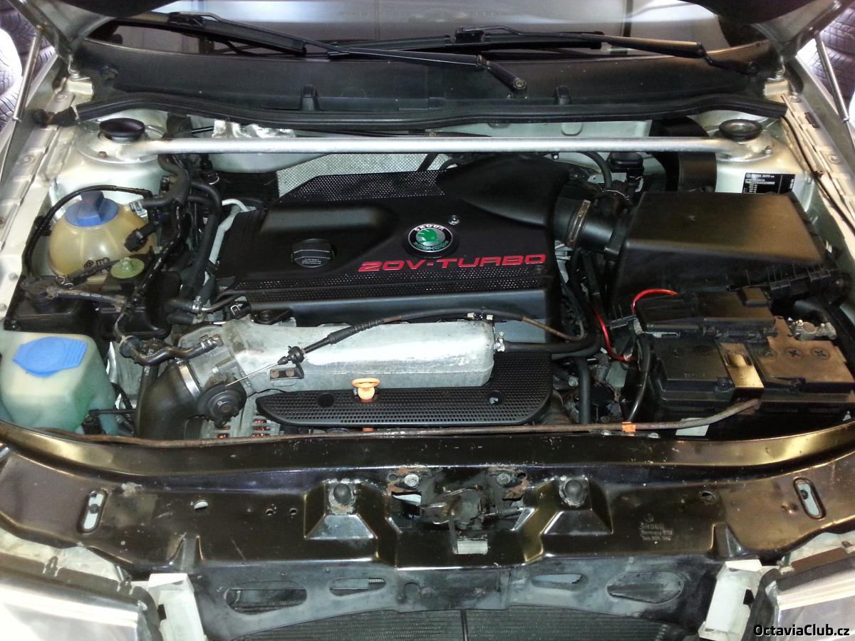

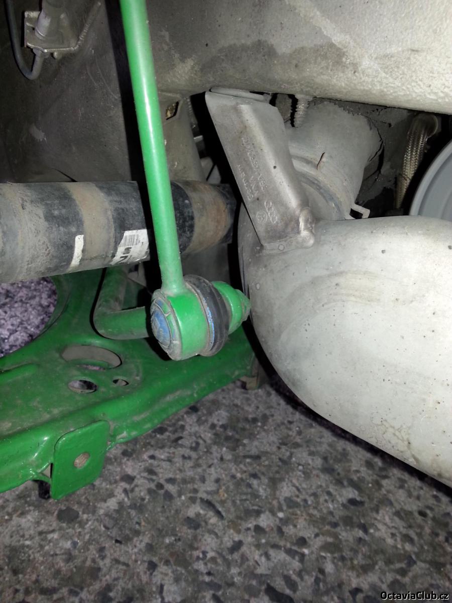

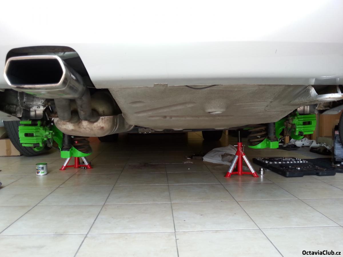

si tu pisu sam pro sebe :-D ale to je jedno. Tento mesic velke opravy, vymenene všechny podtlakove hadice i nektere na vodu, N75,BOV, svicky,tesneni kolem vika,filtry, pak sem mel zasekly trmen vzadu tak novy plus oba kryci plechy, vymenil jsem gumicky na vstikach a dal nakou sracku a cisteni palivove soustavy :) auto okamzite ozilo neskutecny rozdil a dneska sem dal jeste regulacni ventil na tlak turba, tlacim 0.9 a rve to paradne :) zlate AGU v tomhle ma vyhodu oproti tem elektro sracum aum,auq..

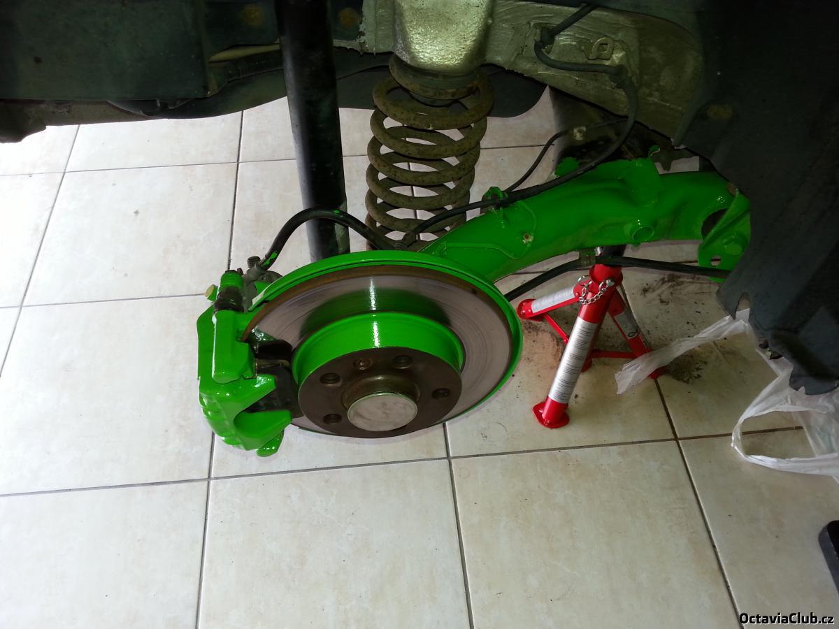

aby se neřeklo, že nic nedělám tak nějaké fotky co se dělo v posledních dnech :-) vyměněné oba krycí plechy, trošku barvičkování alkytonem, na zkoušku jsem dal dozadu tvrdší pružiny, ale rozdíl oproti rs žádný takže je dávám zpátky a potom ještě kompletní čištění i vnitřku, ta šedá to kazíí chce to už aspon rs sedačky a černý koberec
