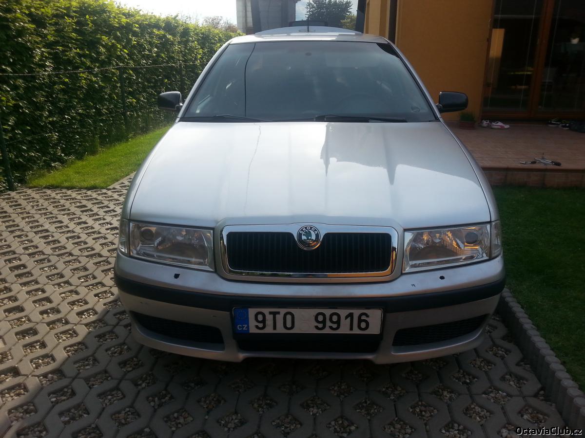

hanys888 Odesláno Květen 6, 2015 Autor Sdílet Odesláno Květen 6, 2015 v pátek jde kapota do plniče a v sobotu lak :) snad se to povede, chci pak udělat i lemy s prahama a xenony se zase odkládají bohužel :( při čištění sem zjistilm, že obě ty parabola za čočkou jsou propálené a nové sem samostatně nikdě neviděl 0 Citovat Odkaz ke komentáři
košin Odesláno Květen 7, 2015 Sdílet Odesláno Květen 7, 2015 nedávno jsem je viděl na bazoši za 1200,- s kapotou přeju hodně štěstí, snad se povede :) co ty páté dveře? klapky ti nebo sháníš jiné ? 0 Citovat Odkaz ke komentáři
hanys888 Odesláno Květen 7, 2015 Autor Sdílet Odesláno Květen 7, 2015 shanim jine, mohl jsem mit hodne pekne ale mam to 400km a kdyby me to poslal vyjde to na 5tisic coz za dvere nedam.. tak schanim dal, muzu mit bez kridla, ale jsou tam diry po nem a kridlo zvlast zas nikde neni :D 0 Citovat Odkaz ke komentáři
driemotan Odesláno Květen 7, 2015 Sdílet Odesláno Květen 7, 2015 ja mam na predaj tieto: http://forum.octaviaclub.cz/index.php?/topic/24298-Octavia1-xenon-projektory-(čočky) su tak na renovaciu vhodne si myslim... 0 Citovat Odkaz ke komentáři
hanys888 Odesláno Květen 8, 2015 Autor Sdílet Odesláno Květen 8, 2015 tak sem se pustil do te kapoty snad dopadne dobre :) prekvapilo me, ze to vazi skoro nic oproti kapoty od feldy a asi vezmu na prasaka stetec s barvou a ponatiram ty lemy, protoze to kvete o 106 :( 0 Citovat Odkaz ke komentáři
hanys888 Odesláno Květen 9, 2015 Autor Sdílet Odesláno Květen 9, 2015 tak kapota nalakovana :) pristi tyden vybrousim a vylestim ten bordel co tam napadal a dobre :) dalsi na radu jdou prahy a lemy, na strechu uz mi nevyjde barva 0 Citovat Odkaz ke komentáři
košin Odesláno Květen 9, 2015 Sdílet Odesláno Květen 9, 2015 Krasa, hezky ses do toho pustil, me ceka zadni naraznik taky lakovar 0 Citovat Odkaz ke komentáři
hanys888 Odesláno Květen 9, 2015 Autor Sdílet Odesláno Květen 9, 2015 ty máš dobrou barvu to půjde jak nic :) stříbrná metla se lakuje špatně, teď ten předek ožil, ješte musím sehnat jiný nárazník a dobré 0 Citovat Odkaz ke komentáři

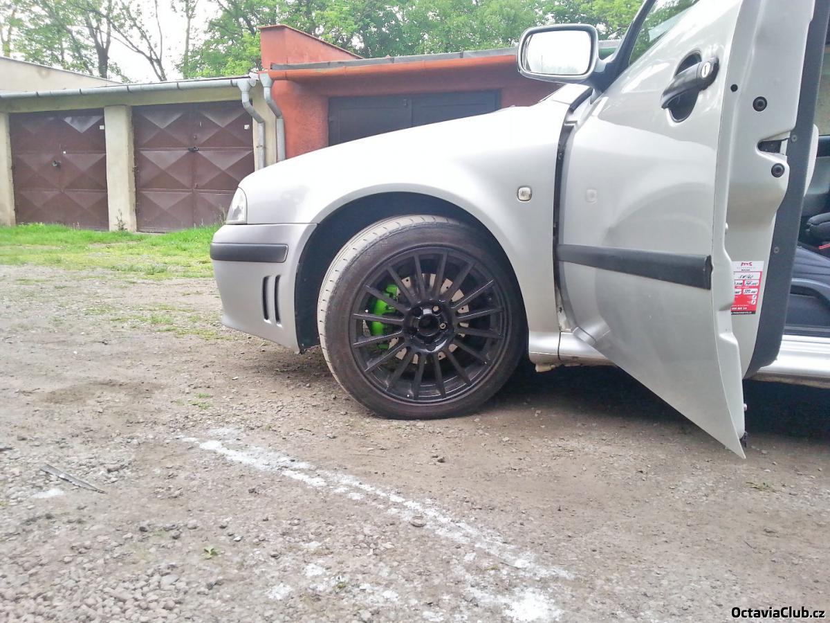

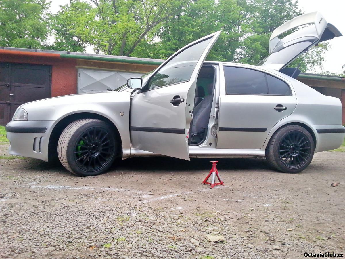

hanys888 Odesláno Květen 11, 2015 Autor Sdílet Odesláno Květen 11, 2015 sem se teď nějak rozjel už musím brzdit s financema :D dneska nové kolečka Dotz Lemans R17, ale mají šířku 8 a ty balony 225/45 se na to vůbec nehodí takže musím pouvažovat co tam nazuju a taky sem zjistil že na pravé straně mi kolo trčí o minimálně 1cm víc jak na levé zítra dojdou puky z TT a nové čepy a o víkendu snad stihnu nalakovat kufrové dveře plus přidám rs křídlo místo té lopaty co tam je teď :D 0 Citovat Odkaz ke komentáři
Martin_TDi Odesláno Květen 12, 2015 Sdílet Odesláno Květen 12, 2015 Pěkně jedeš ! Ta kapota se Ti hezky povedla ! Kola sluší ! 0 Citovat Odkaz ke komentáři
košin Odesláno Květen 12, 2015 Sdílet Odesláno Květen 12, 2015 pecka kolečka ! 0 Citovat Odkaz ke komentáři

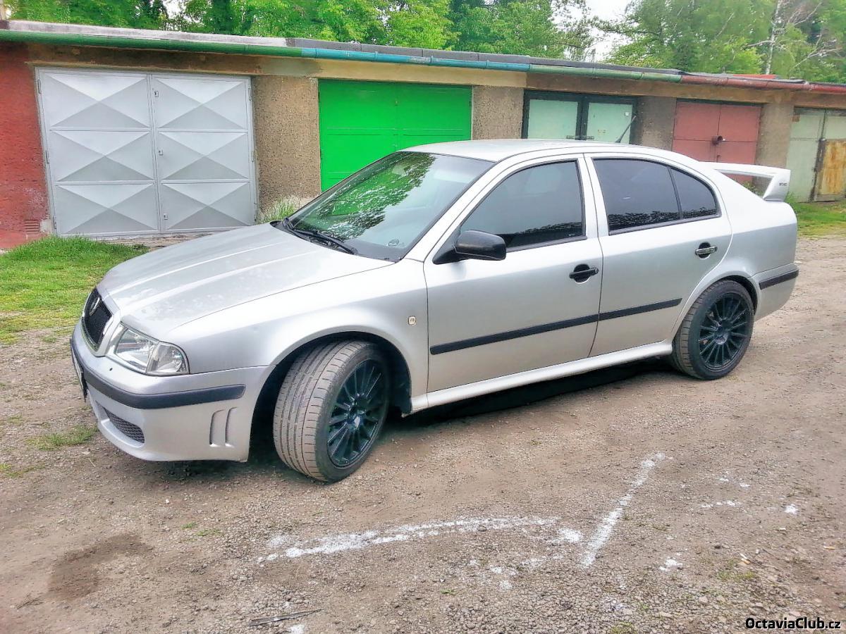

hanys888 Odesláno Květen 12, 2015 Autor Sdílet Odesláno Květen 12, 2015 diky :) asi je nechám v cerne at vynikne pak vsechno za kolama i brzdy, zvlast kdyz je všechno natrene zelenou :) jedine co nevím jake gumy na to nazout, idealne 205/50 sice na 8J to bude trosku nafoukle, ale az pripadne pujdu dolu nebudu skrtat o lemy 0 Citovat Odkaz ke komentáři
košin Odesláno Květen 12, 2015 Sdílet Odesláno Květen 12, 2015 215 je ideal, a nedávej 50, bude to moc balon 0 Citovat Odkaz ke komentáři
Lumen1.8 Odesláno Květen 12, 2015 Sdílet Odesláno Květen 12, 2015 215/45 R17 ideál. Jestli lezou ven, tak 225 budeš drhnout. Já mám taky Dotz 8J R18 ET32. 0 Citovat Odkaz ke komentáři
milos0785 Odesláno Květen 12, 2015 Sdílet Odesláno Květen 12, 2015 Mam taky 8x17 s 225/45 a kdybych snizil predek tak dru :-D Jinak kola supr :-) ale vyfot poradne na svetle;-) 0 Citovat Odkaz ke komentáři
hanys888 Odesláno Květen 12, 2015 Autor Sdílet Odesláno Květen 12, 2015 ja prave nechapu proc prave kolo trci vic ven jak leve pritom kola jsou stejne a tak to ted taha jeste vic jak na těch 16,zkusim zajt nekde kde umi vystredit napravu a rovnou GEO. puky z tt uz jsou doma tak az to vymenim uvidim jestli to aapon trosku pomohlo a tim tahanim do stran nějaké fotky mám v mobilu, ale nic moc.. chce co časem aspon 312 předek a 280 zadek :-D 0 Citovat Odkaz ke komentáři
Adolfik Odesláno Květen 12, 2015 Sdílet Odesláno Květen 12, 2015 Moc pekne kolecka, sednou tomu 0 Citovat Odkaz ke komentáři
Závy Odesláno Květen 12, 2015 Sdílet Odesláno Květen 12, 2015 Asi máš na mysli pravé zadní kolo, to je oproti levému vylezlé asi o 6mm. Mají to uplně všechny oktávky. Je to tak z výroby, i když to zní divně :D 0 Citovat Odkaz ke komentáři
hanys888 Odesláno Květen 12, 2015 Autor Sdílet Odesláno Květen 12, 2015 no jsem celkem zklamany :-D tedka zjistuju ze stredici dira je minimalne 60.1 a to mi prodavajici tvrdil ze 57.1 nejak sem si v tom spechu toho ani nevsim a dve kola jsou rok 02 a dve 01. trci cela práva strana jak zadni tak predni minimalne o 1cm. jeste par fotek, ale ten mobil moc HDR neumí 0 Citovat Odkaz ke komentáři

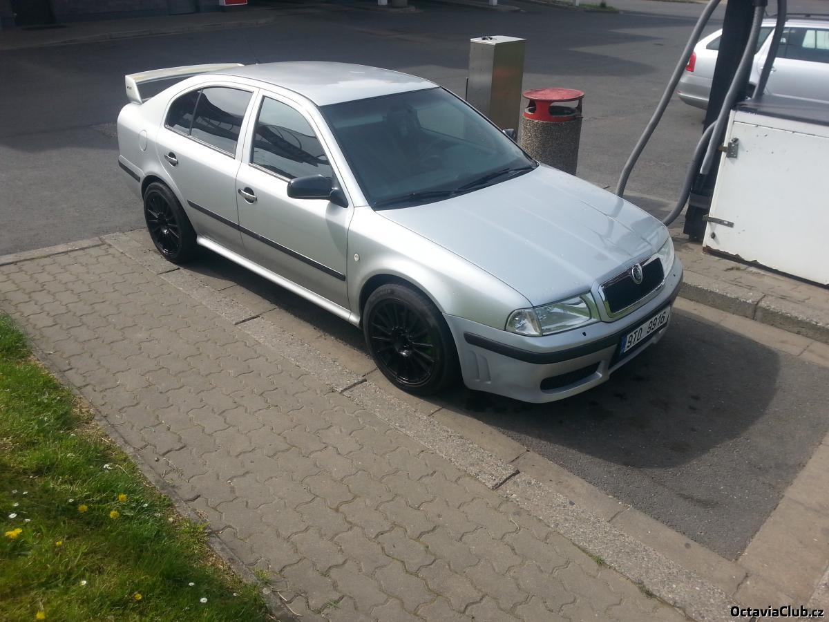

košin Odesláno Květen 13, 2015 Sdílet Odesláno Květen 13, 2015 ty kola si moc dobře koupil, fakt tomu neskutečně sluší i když jsou to "jen" 17" 0 Citovat Odkaz ke komentáři
hanys888 Odesláno Květen 13, 2015 Autor Sdílet Odesláno Květen 13, 2015 jak sem ju kupoval mel jsem představu, ze půjdou do stribrne, ale asi to necham takhle. ted uvazuju co s tim rs kridlem jestli ho tam dat v cerne nebo nalakovat na stribrnou, mozna by to sedlo k tem cernym oknům a kolum, neumim si to moc vybavit 0 Citovat Odkaz ke komentáři

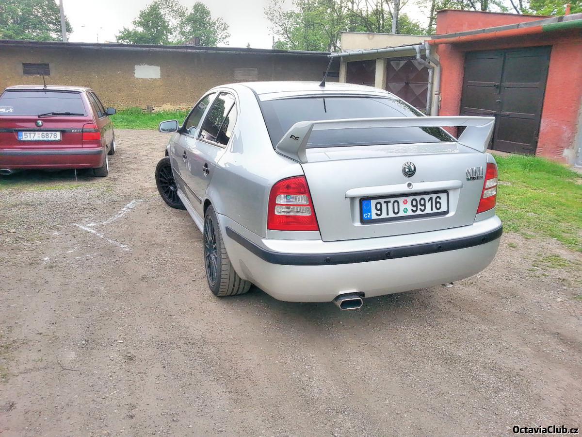

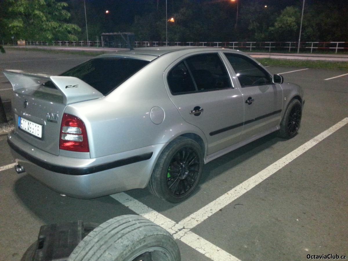

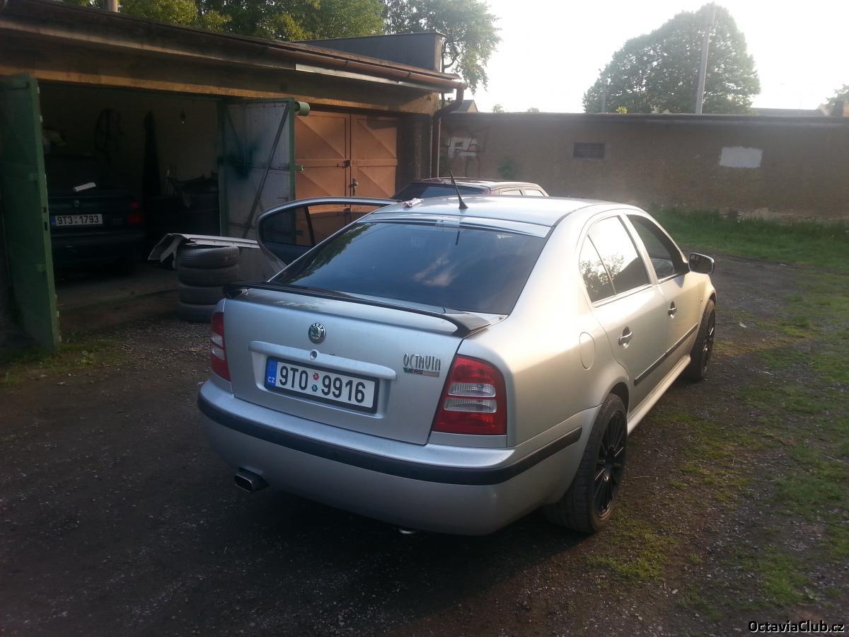

hanys888 Odesláno Květen 14, 2015 Autor Sdílet Odesláno Květen 14, 2015 asi si budu na to křídlo zvykat dlouho :D jestli bude v sobotu pěkně tak to jde do plniče i s dveřma a v neděli lak a uvažuju, že rovnou seženu lištu z faceliftu zaslepím zámek a nalepím novější znaky už bez RS budu toho mít dost ještě mě čekají puky z TT, oba čepy na ramenách a zkusit posunout nápravu víc doleva ať to kolo zaleze 0 Citovat Odkaz ke komentáři
jardap007 Odesláno Květen 14, 2015 Sdílet Odesláno Květen 14, 2015 Tohle křídlo na ni sedi vic ;) to cos měl to bylo zbytečne velký :) 0 Citovat Odkaz ke komentáři
košin Odesláno Květen 14, 2015 Sdílet Odesláno Květen 14, 2015 Jo origo kridlo je daleko lepsi :-) krasne to ladis, jen tak dal 0 Citovat Odkaz ke komentáři
Martin_TDi Odesláno Květen 15, 2015 Sdílet Odesláno Květen 15, 2015 Souhlasím s klukama, origo RS křídlo je pěknější ! Nic se neboj, zvykneš si ! 0 Citovat Odkaz ke komentáři
duke_luke Odesláno Květen 15, 2015 Sdílet Odesláno Květen 15, 2015 ja som uchyl ,ale mne sa pacilo viac to kridlo predtym PS: to oba kridla sa montuju srubami ? Alebo len lepia ? 0 Citovat Odkaz ke komentáři
Lumen1.8 Odesláno Květen 15, 2015 Sdílet Odesláno Květen 15, 2015 Obě se šroubují. Po tom velkém zůstane díra asi ve středu zadního víka. To znamená zadělat a přelakovat celej zadní dekl. 0 Citovat Odkaz ke komentáři
hanys888 Odesláno Květen 15, 2015 Autor Sdílet Odesláno Květen 15, 2015 presne tak, nejdriv udelam diry pro origo kridlo a pak zadelam ty co zbydou po velkem, ale mam strach at ty diry nejsou moc u sebe 0 Citovat Odkaz ke komentáři
duke_luke Odesláno Květen 15, 2015 Sdílet Odesláno Květen 15, 2015 ja som sa cudoval, ze aj to moje lizatko vzadu na kufri ma tiez diery . Tri diery . Na krajoch po jednej a v strede centrovacia tiez diera :( Takze sa mi to prerabat nechce na kridlo. Aj ked vacsi pritlak vzadu by daval zmysel 0 Citovat Odkaz ke komentáři
