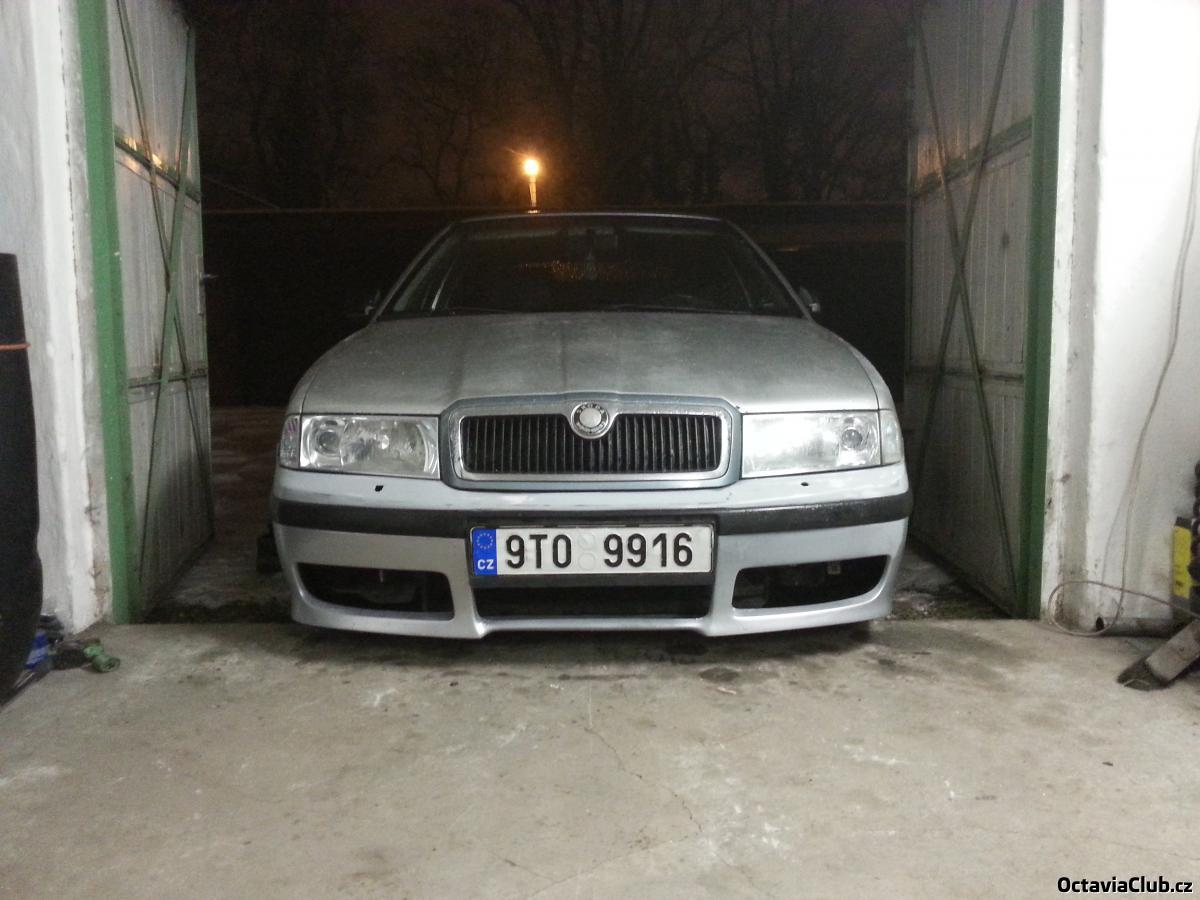

numikk Odesláno Prosinec 28, 2014 Sdílet Odesláno Prosinec 28, 2014 Zdravím tě, s tím nárazníkem bych poradil koupit plastovou mřížku, vypadá to dobře a stojí to pár korun. 0 Citovat Odkaz ke komentáři
hanys888 Odesláno Prosinec 30, 2014 Autor Sdílet Odesláno Prosinec 30, 2014 Tapce jsou z rska, stropnici udelam na jaro az bude peknejsi pocasi, chci stred z 02, lampičku ze superba s catvision a pak potahnout cernou koženkou. A snad v lete se pak pustim na K04 023 :) No a ted v zimnim obdobi jsem se pustil do světel. Sehnal sem anglicke za par supu a dal do nich parabolu z tech mojich prasklych. Strasna prace uz to nechci nikdy videt :-D na fotce jde videt jak je stena ohnuta a svetla nesedi 0 Citovat Odkaz ke komentáři

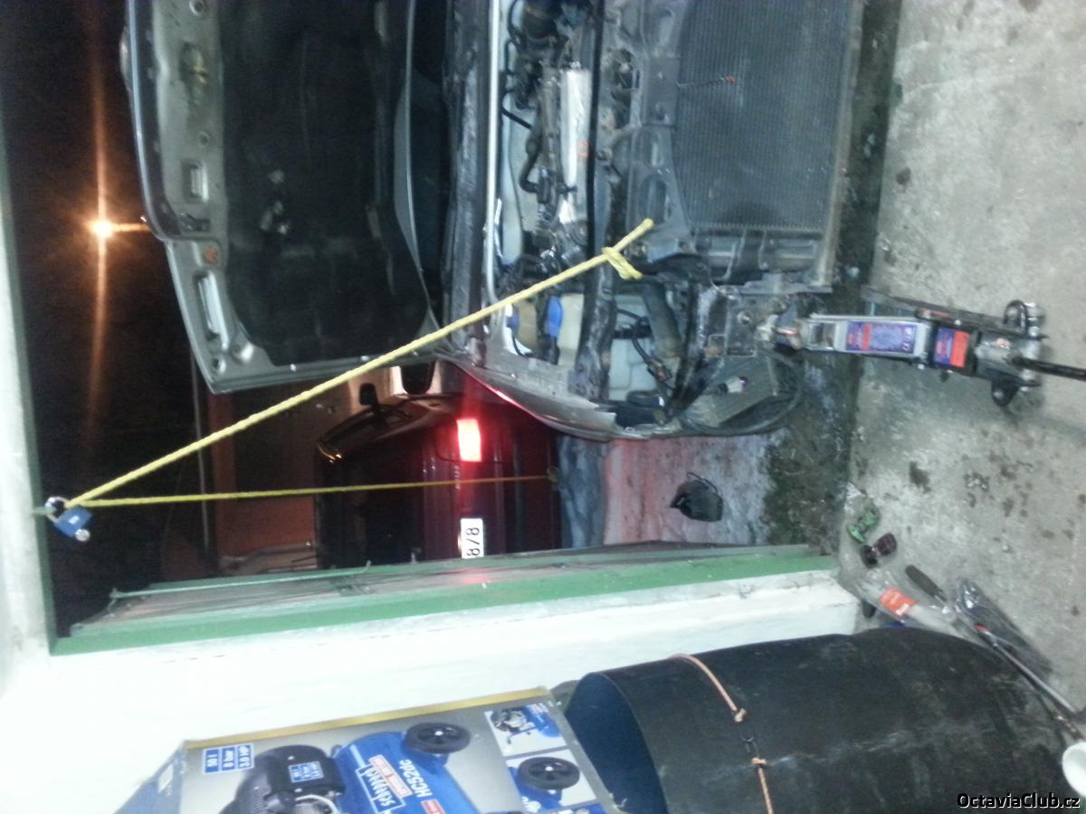

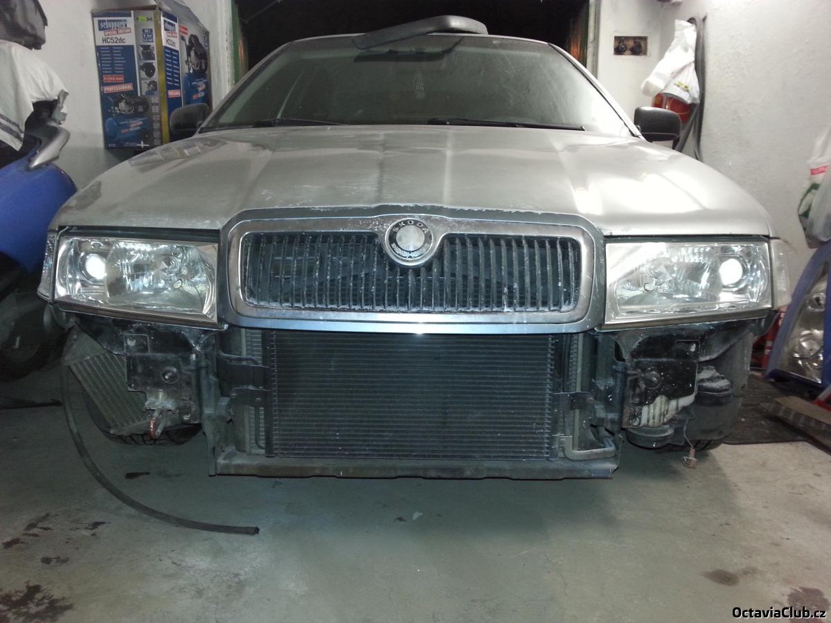

hanys888 Odesláno Leden 8, 2015 Autor Sdílet Odesláno Leden 8, 2015 Tak dneska sem se trosku pohnul, uz to je slozene chybi par detailu, ostriky, blinkr a sladit to se zbytkem. Nechtělo se mi menit chladicovku byla posunuta o 2cm dolu tak jsme vymyslely jak to narovnat :D viz foto jak byly svetla pre a po rovnani . 0 Citovat Odkaz ke komentáři
Závy Odesláno Leden 9, 2015 Sdílet Odesláno Leden 9, 2015 Ten nárazník ještě není nalakovaný ne? Já bych se poohlídl po originále, na tomhle je děsně vidět, že je to laminátová, né moc zdařilá kopie :/ 0 Citovat Odkaz ke komentáři
košin Odesláno Leden 9, 2015 Sdílet Odesláno Leden 9, 2015 hezky si tu stěnu srovnal :D s tím nárazník souhlasím se Zavym, origo by udělal asi víc parády 0 Citovat Odkaz ke komentáři
hanys888 Odesláno Leden 9, 2015 Autor Sdílet Odesláno Leden 9, 2015 Naraznik je jen v plnici pres zimu to uz tak necham, na jaro sezenu ten original, me se prave libi vic tady tenhle, ale uz je cely popraskany po te bouracce 0 Citovat Odkaz ke komentáři

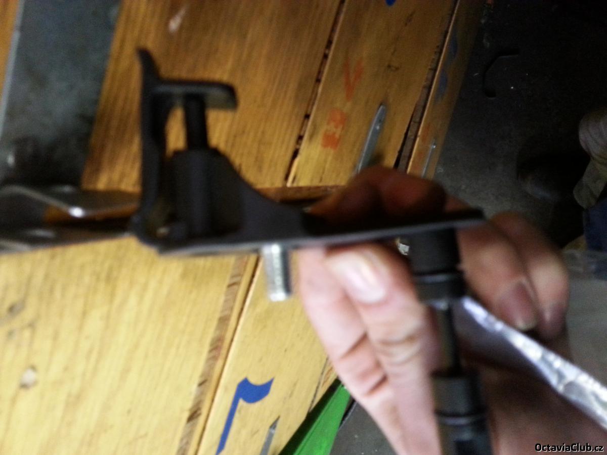

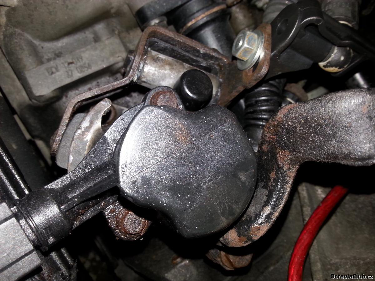

hanys888 Odesláno Leden 13, 2015 Autor Sdílet Odesláno Leden 13, 2015 Dneska jsem se konečně projel :D ale ne dlouho, po 1km se mi urval unasec razeni, tak sem rychle to tahlo spojil aspon sroubkem a stejne 1,2 je mimo provoz, jde to tam jen nekdy, musim to co nejdřív sehnat, ale vše je na objednávku. 0 Citovat Odkaz ke komentáři
Martin_TDi Odesláno Leden 14, 2015 Sdílet Odesláno Leden 14, 2015 Teda Ty máš ale pech, no držím Ti palce ať to dáš rychle do pojízdného stavu. Jinak to zase vypadá k světu ! 0 Citovat Odkaz ke komentáři
hanys888 Odesláno Leden 14, 2015 Autor Sdílet Odesláno Leden 14, 2015 Razeni spravene, jde to lip jak predtim :) ale chce to jeste jeden novy dil, kdo to vymyslel by zasloužil nobelovu cenu :D rozebrat to je des. 0 Citovat Odkaz ke komentáři
košin Odesláno Leden 14, 2015 Sdílet Odesláno Leden 14, 2015 jo ten mechanismus je maso, já budu řešit jednu věc na řazení taky na jaře a vůbec se na to netěším 0 Citovat Odkaz ke komentáři

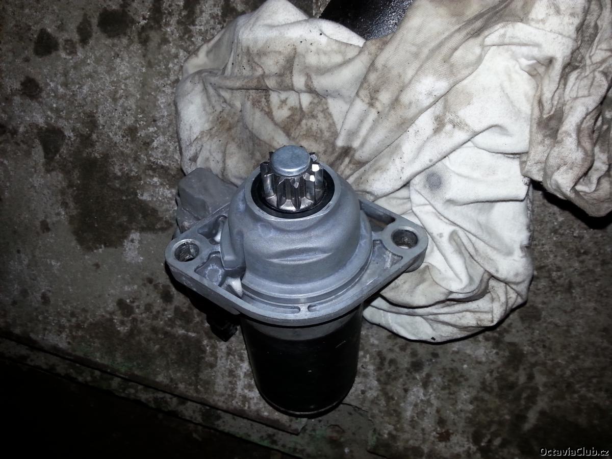

hanys888 Odesláno Únor 20, 2015 Autor Sdílet Odesláno Únor 20, 2015 Tak konecne jsem se odhodlal vycistit ten starter :) uz to nekvici jak podsvince :D 0 Citovat Odkaz ke komentáři
hanys888 Odesláno Březen 19, 2015 Autor Sdílet Odesláno Březen 19, 2015 Už dlouho sem nic nenapsal :D okta má zatím vyměněný startér z TDIčka než seženu ložisko do toho mojeho, po výměně brzdovky a odvzdušnění to konečně pořádně brzdí a mam z toho celkem radost :D kombinace zimmerman vrtané a desky textar jsou fakt dobrá volba teď už čekám až bude trošku víc tepleji a bude se lakovat střecha, kapota a oba prahy s lemama no a na červenec cca chystám K03s a vstřiky buď z RS nebo TT/cupra podle toho co seženu. Aspoň těch 160kw z toho vyždímat 0 Citovat Odkaz ke komentáři
