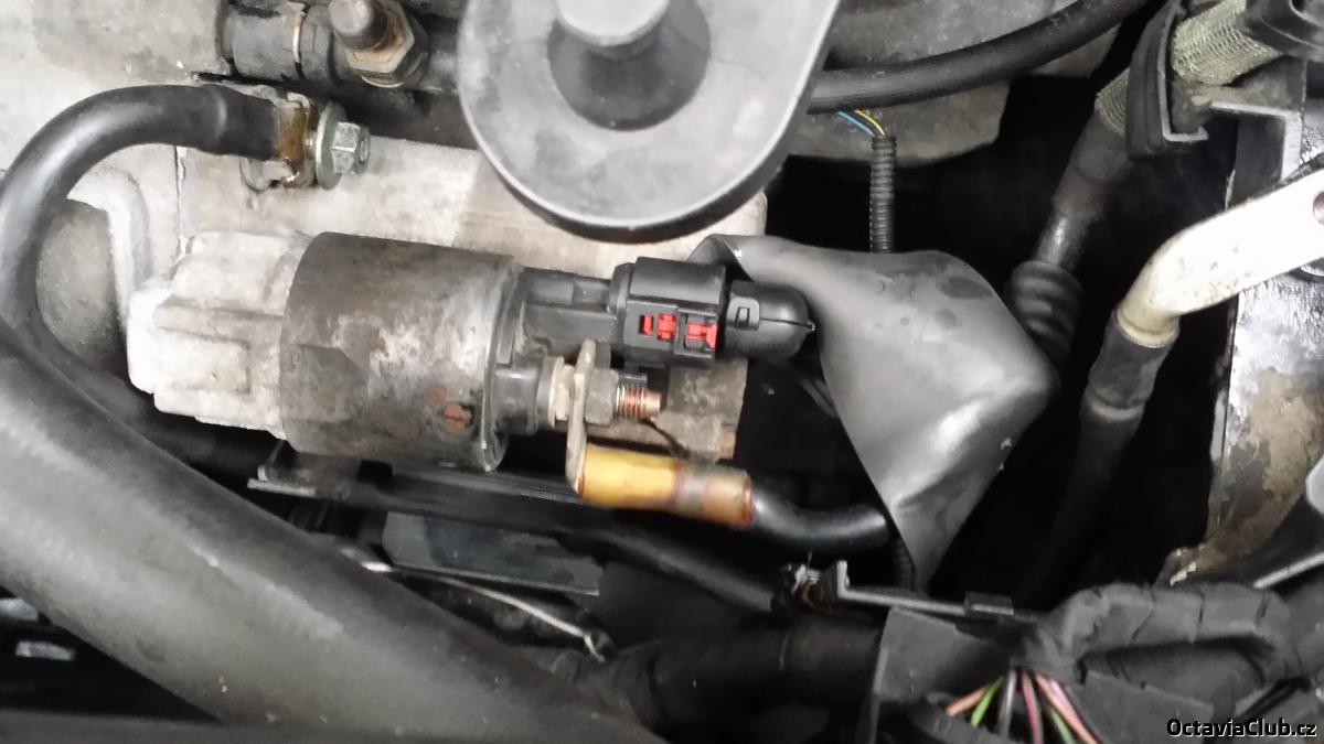

Colek76 Odesláno Prosinec 6, 2014 Sdílet Odesláno Prosinec 6, 2014 Čau lidi, nemá někdo zkušenost z rozpojením tohoto konektoru startéru? Dával jsem červený zobáček do obou poloh a nemůzu ho vycvaknout. Nechci ho zničit. Díky 0 Citovat Odkaz ke komentáři
libero1071 Odesláno Prosinec 6, 2014 Sdílet Odesláno Prosinec 6, 2014 v polohe,ako je na druhom obrázku naňho zvrchu zatlač a povytiahni konektor ..neviem či si ma pochopil,zle sa to opisuje písaným slovom 0 Citovat Odkaz ke komentáři
