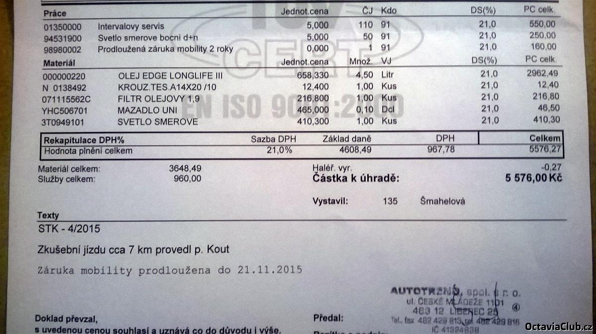

Tak mě dneska řekli v Autorizáku, že za QG1 chtějí 6500,-
V ceně je : Prohlídka auta, Výměna oleje, výměna pylového (kabinového) filtru a výměna brzdový kapaliny.
Chtěl jsem po nich i výměnu Palivovýho filtru a Olejovýho filtru + Vzduchovýho. Na to mi řekli, že se to měnilo před 30ti tisícema že to není potřeba.
Není to trochu přehnaný ta jejich cena?
