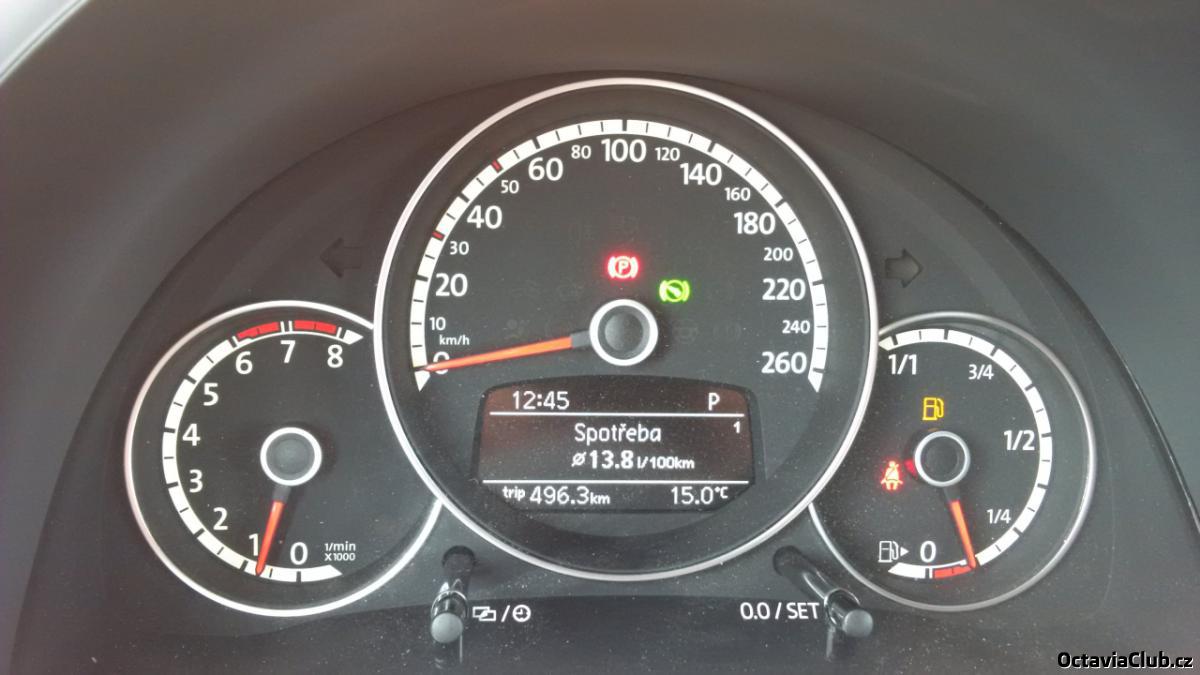

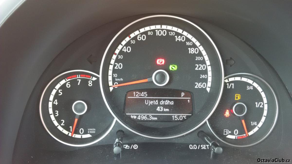

Ofeig Posted March 26, 2015 Share Posted March 26, 2015 Jsi ho trošku tavil podle té spotřeby :jelen: Snad to brouk vydrží. A co mamka? Ještě nelituje změny z oktávky do VW? B) Link to comment
