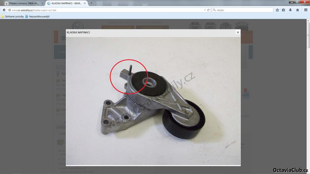

Normálně bych ti to nafotil, ale teď mám nohu v dlaze a moc se mi nechce šaškovat kolem auta :( . Když se podíváš z boku motoru jak je drážkovaný řemen, tak uvidíš kde je ta kladka přišroubovaná. Rameno kladky, které tlačí na řemen má na sobě takový výstupek. Na něho nasadíš klíč (velikost už nevím) a pohneš s ramenem a zaaretuješ (viz. obrázek), aby byl uvolněný řemen. Potom odšroubuješ 3 šrouby a kladku máš dole ;)
