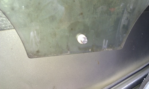

PROCHY603 Odesláno Únor 17, 2015 Sdílet Odesláno Únor 17, 2015 Treba vybrat plastovu rozperku-kolik co je na okne. 0 Citovat Odkaz ke komentáři
libero1071 Odesláno Únor 19, 2015 Sdílet Odesláno Únor 19, 2015 u OI plastový kolík? 0 Citovat Odkaz ke komentáři
PROCHY603 Odesláno Únor 19, 2015 Sdílet Odesláno Únor 19, 2015 LIBERO: ANO plastovy kolik co je v skle na OC1!!!! 0 Citovat Odkaz ke komentáři
libero1071 Odesláno Únor 20, 2015 Sdílet Odesláno Únor 20, 2015 zadné dvere Fábia 1 OI zadné dvere 0 Citovat Odkaz ke komentáři
PROCHY603 Odesláno Únor 20, 2015 Sdílet Odesláno Únor 20, 2015 libero:Zboznujem mudrlantov ako si ty!!! Kazdy den sa aspon s jednym stretnem ktori ma presviedca o opaku !!! A vzdy ma rozosmeje hlaska ved som to cital na INTERNETE!!!! :smich: Zadne okno ma plastovy kolik ktori treba demontovat a az potom vyberies okno von. Dam ti sem cislo dielu: : 6N0 839 511 0 Citovat Odkaz ke komentáři
deleted Odesláno Únor 20, 2015 Sdílet Odesláno Únor 20, 2015 zdarec kluci najak jsem tady toto tema nenasel.predni okna mi jdou krasne ale u zadniho okna mi to nejak nejde,nemuzu dostat sklo ven ze dveri,nemate nekde navod?diky moc Nejdřív musíš odšroubovat příčku mezi posuvným a pevným sklem.Jeden šroub nahoře,jeden dole.Potom je systém stejný jako u předních dveří,viz schema od Libera níže. LIBERO: ANO plastovy kolik co je v skle na OC1!!!! 18298_IMAG01925_1.jpg Octavia I nemá zajišťovací kolík. zadné dvere Fábia 1RMImageActionCA0V96RL.png OI zadné dvere RMImageActionCAD1DZN2.png libero:Zboznujem mudrlantov ako si ty!!! Kazdy den sa aspon s jednym stretnem ktori ma presviedca o opaku !!! A vzdy ma rozosmeje hlaska ved som to cital na INTERNETE!!!! :smich: Zadne okno ma plastovy kolik ktori treba demontovat a az potom vyberies okno von. Dam ti sem cislo dielu: : 6N0 839 511 No nevím,kdo je tu mudrlant,jednak nemáš pravdu a co se týká čtení na internetu,asi soudíš podle sebe,jenom příště čti pozorněji,ta fotka co jsi stáhl na Diesepower,nebo na passat.forum je ze zadních dveří Passatu. http://forum.passat-club.cz/viewtopic.php?f=182&t=900 http://dieselpower.cz/forum/viewtopic.php?t=104414&highlight= http://dieselpower.cz/forum/userpix/18298_IMAG01925_1.jpg 0 Citovat Odkaz ke komentáři

Tetrosy Odesláno Únor 27, 2015 Sdílet Odesláno Únor 27, 2015 O jakym kolíku se tu Prochy603 baví? Já jsem měl zadní dveře totál rozebrané kvůli nové stahovačce, tedy i sklo ven a můžu potvrdit, že tam žádnej kolík neni, akorát dva šroubky, který to sklo držej spojený se stahovačkou. Prostě žádnej kolík tam neni.... 0 Citovat Odkaz ke komentáři
