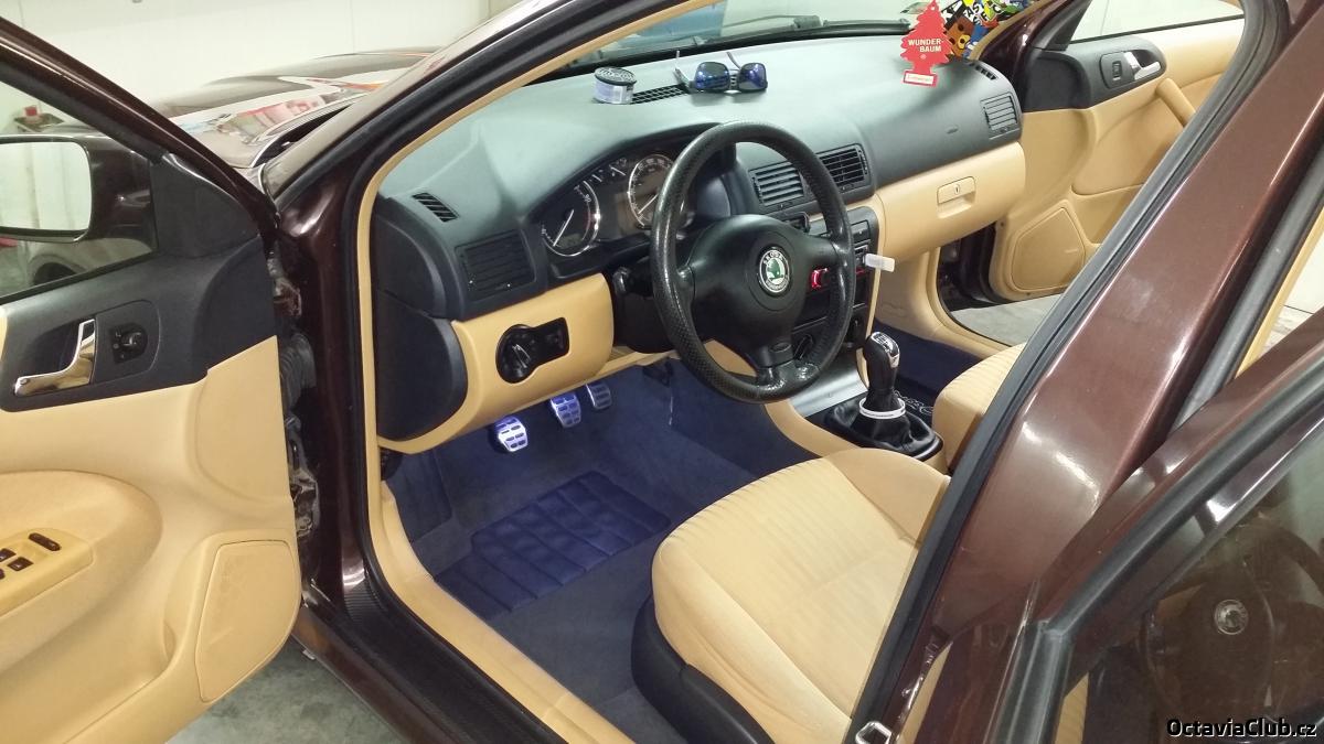

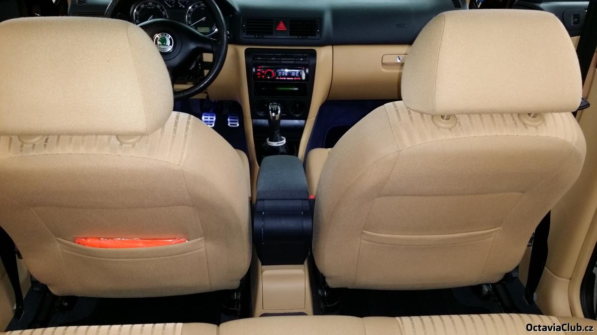

No a odkud jsem to měl natáhnout? :D zapojoval jsem rovnou i ty lampičky co jsou dole na dveřích protože to byl původně předface a tam lampičky nebyli :D takže jsem udělal jeden okruh ve kterém jsou právě ty dveřní světýlka a svíceni na nohy a plus jsem připojil na pojistkovku a mínus právě na ten spínaný drát od dveřních mikrospínačů co vede do stropní lampičky ;)

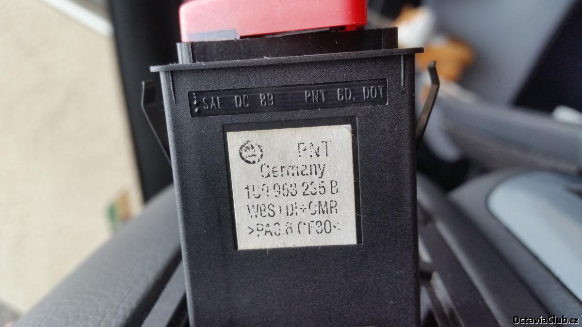

chlapi potřeboval bych poradit: od doby kdy jsem předělal vršek palubky na face tak mi nesvítí spínač výstražných světel (u předface palubky svítil) tak jsem myslel že je něco špatně nebo jinak v tom spínači tak mi miloš půjčil náhradní co měl doma a po připojení mi stejně nesvítí. někde jsem četl že je víc druhů těch spínačů. našla by se nejaká dobrá duše která by vyfotila OR číslo na svém spínači? moc děkuju ;)
