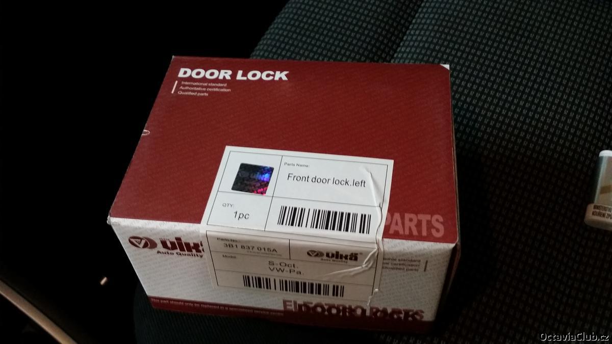

Díky! Jinak v boji se zamykáním začínám vítězit - levé zadní dveře už fungují tak jak mají (uhnilý pin v konektoru na plusovém drátu), v pravých předních vyměněn mikrospínač (ten spínací čudlík tam už vůbec nebyl :D), v levých předních vyměněn zámek za čínskej ale stále to není ono protože neodemyká úplně a vždy po odemčení čudlík opět lehce zapadne takže to chce v okamžiku otočení klíčem rychle vzít za kliku a otevřít (musím ještě dořešit) :) a když už jsem se v tom hrabal tak jsem při té příležitosti rovnou zapojil dveřní lampičky a udělal osvětlení na nohy (foto není protože mi to telefon ve tmě jaksi nepobírá ale co nejdřív napravim) :palec: takže celkem příjemně strávený víkend :D
