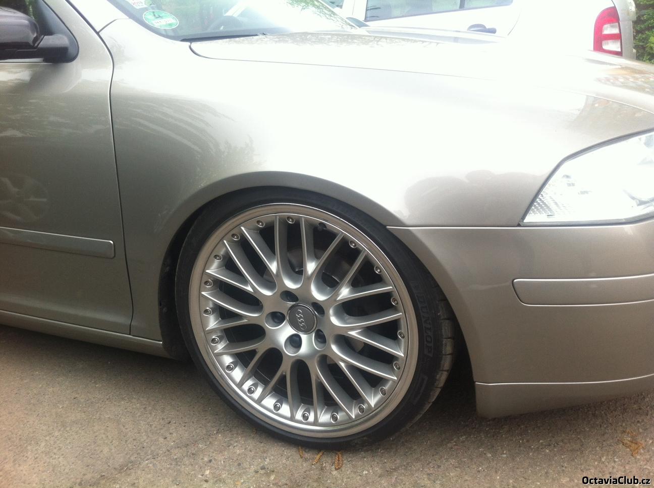

Jinak dneska obuty novy pneu 225/35 a je to hroznej balon :wacko: doufam ze to bude alespon vic pohodlny nez ty 215

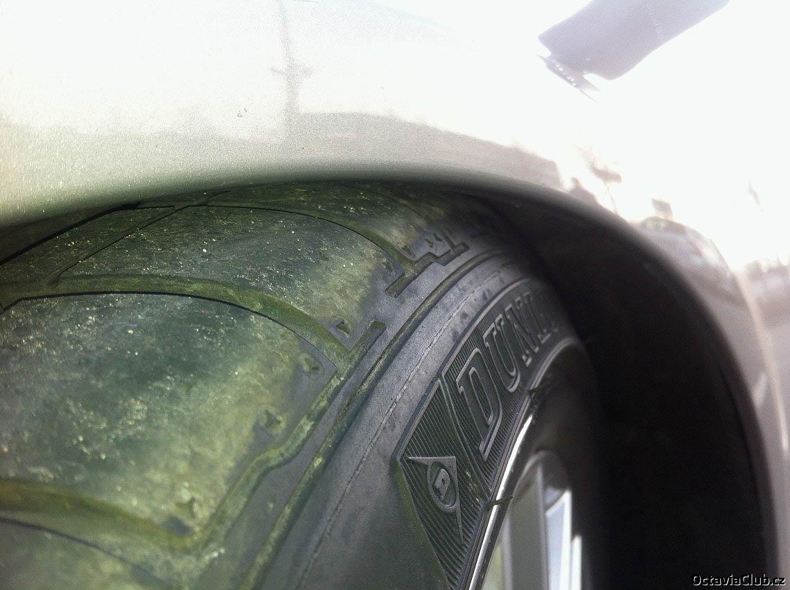

Tak u mě letos nové gumy bohužel jsem zvolil širší 225/35, zato Dunlop nezklamaly. Drží dobře, na vodě napohodu a je to pohodlnější než nanakang 215 nehledě na to že je to asi tak 100krát tišší. :D Na sezonu zase složeno nakrev dolu :wub: vepředu při plným rejdu trochu hoblujem gumu ale to se vstřebá :lool: Jinak kvůli těm 225 jsem musel vzadu zaklepat ten výstupek v podběhu, taky se na geo nastavily menší odklony na zadek aby to tolik nežralo gumy ;) Včera na OC srazu kompletně umyto navoskováno zakonzervováno :D Potom proběhla díky Garnymu vyměněna spojky a ještě mě čeká synchron na dvojce :angry: a pak bych rád nový volant z OIII a potom už snad budu zase jenom jezdit...
