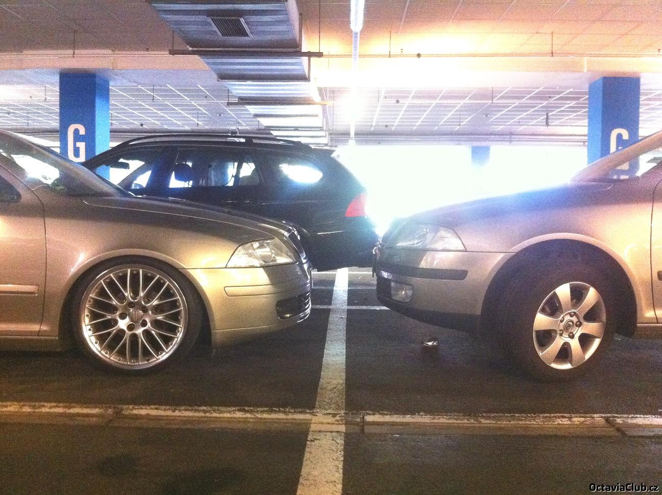

Tak po delší době update, nového na vzhledu není nic kromě nových škrábanců :D
Po technické stránce máme novou spojku, a zrepasovanou převodovku, konkrétně synchrony na 2,3 a 5 :palec:
Auto teď řadí nááádherně, nicméně už máme skoro 138 tis a stále původní kotouče, takže řadíme, ale už moc nebrzdíme :rolleyes: Stejně tak se začíná projevovat 80tis na podvozku a kolech, tzn čepy řízení v hajzlu + čepy na ramenech v hajzlu. Takže se chystám duševně na další velký servis :pivo:
Brzdy možná někteří víte že jsem pořídil z O3 RS komplet nové i s těhlicema. Mechanicky všechno sedělo, ale jednotka ABS posílá jiný signály do ŘJ auta, takže to nekomunikuje. Tzn časem až to rozdělám budou na prodej fungl nové kotouče + brzdiče + desky z O3 RS průměr 312mm - to pasuje na O2 + těhlice a náboje na O3
alespoň že to nežere... :prcprc:
