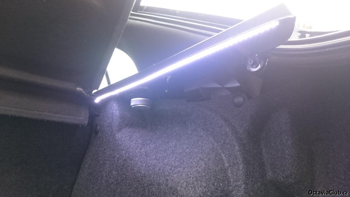

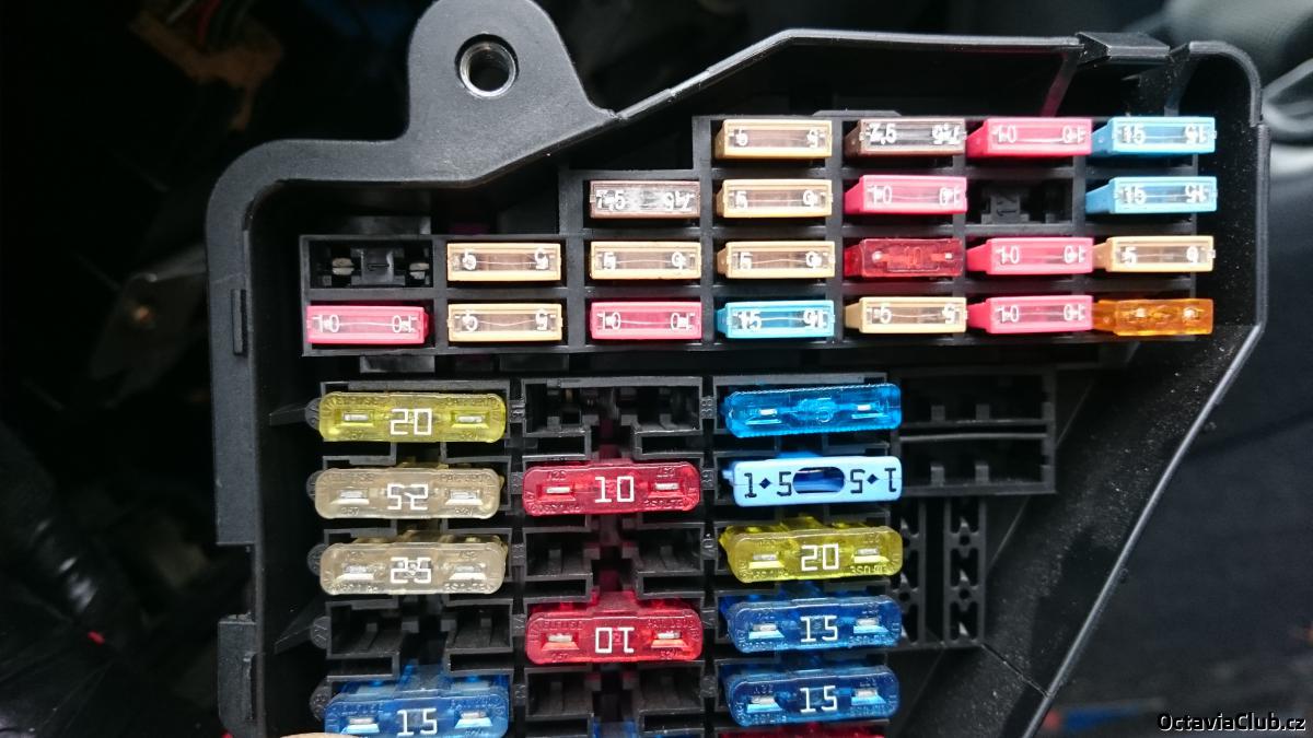

Tak světla už jsou na autě, pak jsem dodělal osvětlení kufru + jsem dodal vypínač, abych si mohl to osvětlení vypnout, když v létě větrám auto. Udělalo mi to radost, výsledek je supr. Jenže, auto přestalo dobíjet :(, nechápu co se stalo, myslel jsem že jsem pohýbal se svazkem jak jsem tahal žláblem nové kabely pro to denní svícení, takže jsem svazky rozpletl kousek a propípával jsem ty dva dráty co jdou do altíku, jsou okej, teda alespoň se tak tváří a auto nedobíjí. Regulátor je na altíku nový půl roku, tak jsem z toho nešťastný a nevím co s tím dál dělat. Od čeho se odpíchout. Na modrém kablíku co jde do altíku je napětí 10V po otočení klíčkem. Je to ok nebo špatné? Díky za rady :(
