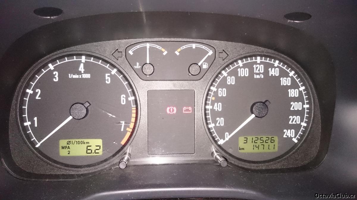

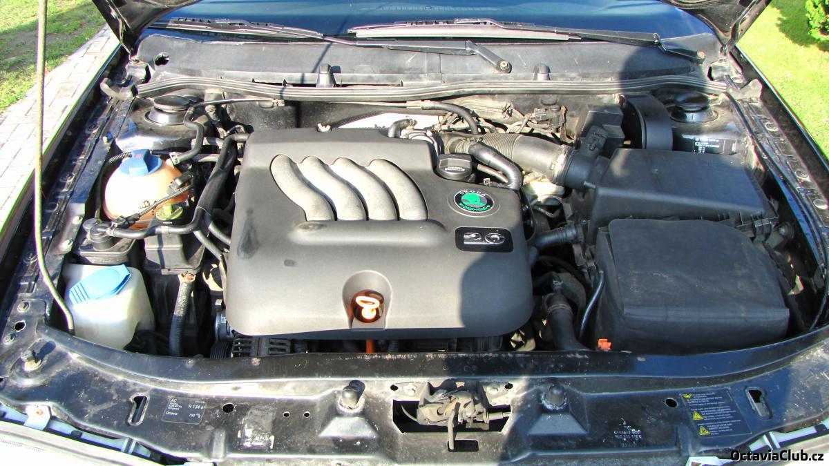

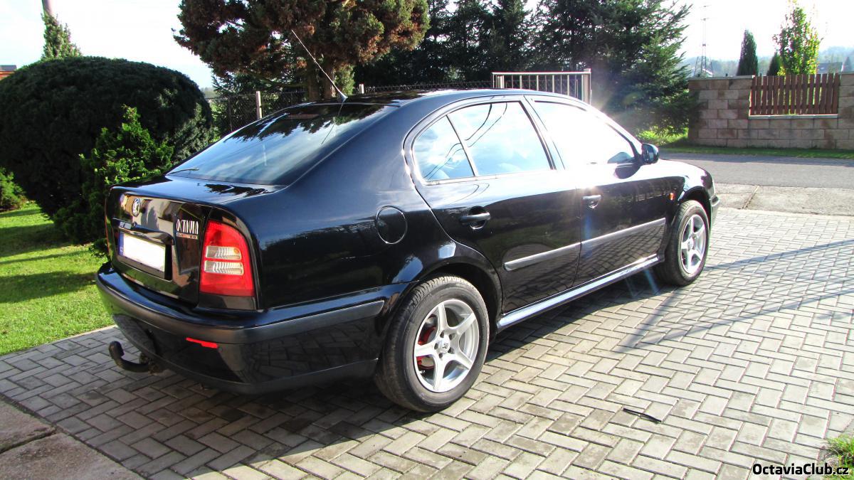

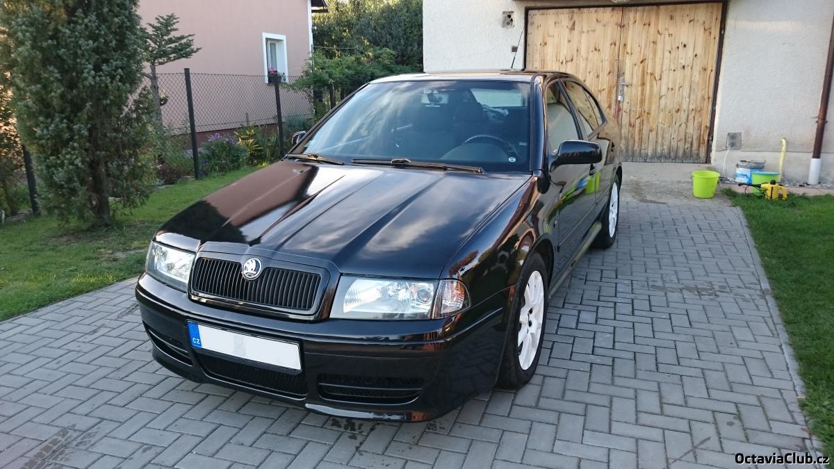

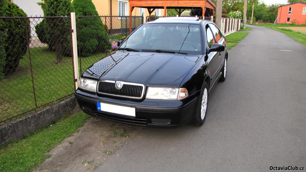

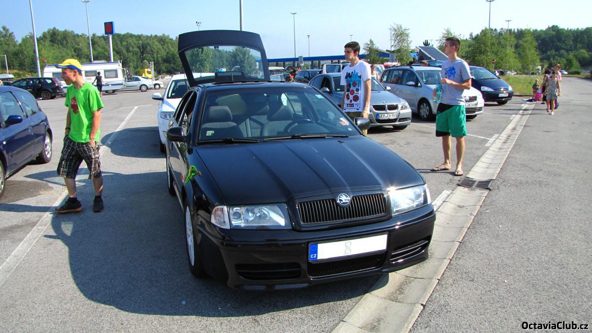

Tahle octavka je moje první auto, vzhledem k tomu že stále studuji tak jsem hledal něco levnějšího :). Koupil jsem ji loni v létě. Rozhodl jsem se pro octavku z roku 2000, pod kapotou jí vrčí motor 2.0 AQY. Auto už toho má hodně za sebou :) a je to na něm vidět. Kupoval jsem ho při 292 000km, teď už má 304 000 :).

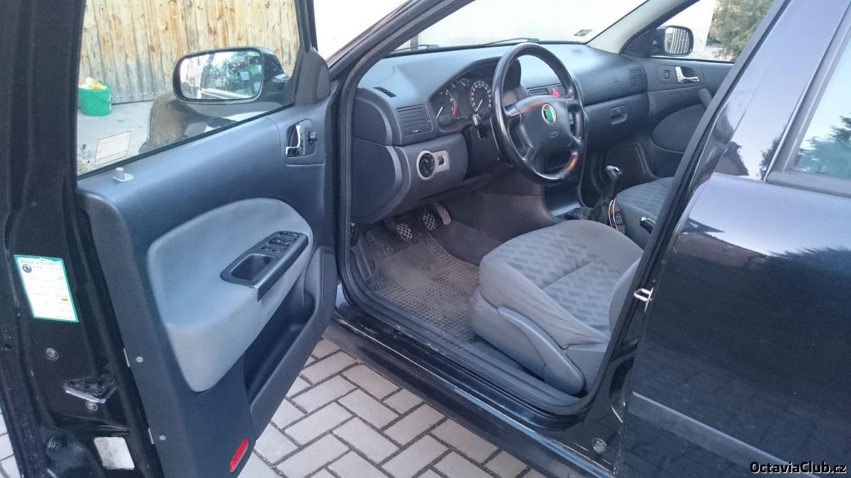

Auto má ve výbavě tak asi vše co potřebuji :
- automatickou klimu
- 2 přední a 2 boční airbagy
- elektricky šíbr
- všechny okna a zrcátka v elektrice
- loketka, obě sedačky s bederkou a výškově stavitelné
- palubní počítač
- alarm s hlídáním vnitřního prostoru
- dálkový centrál
- parkovací senzory

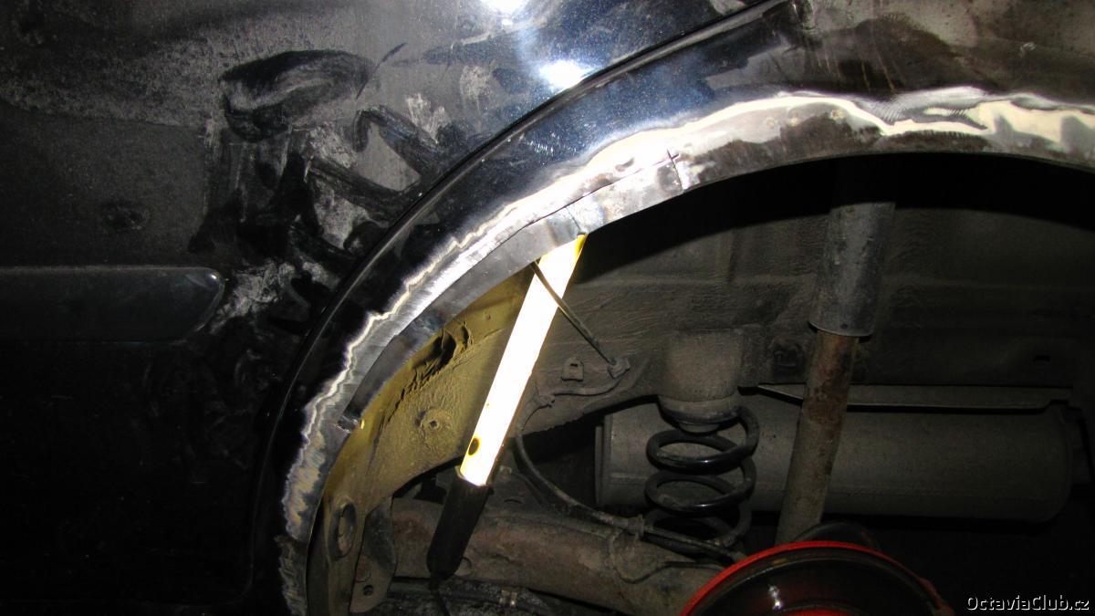

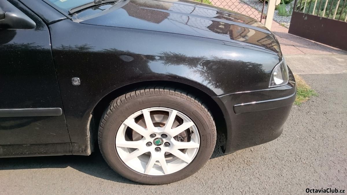

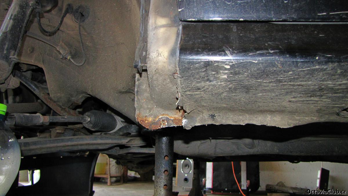

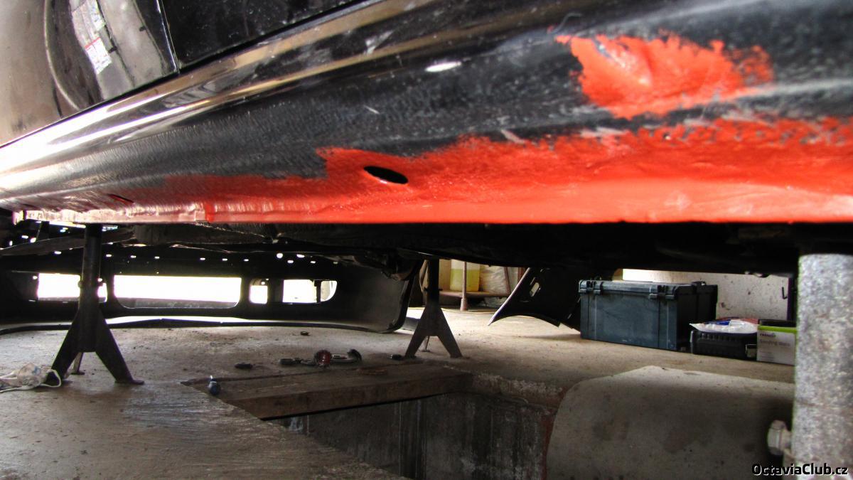

Auto jsem kupoval s tím, že je ve stavu, který odpovídá nájezdu a že si vše udělám spíše sám podle sebe :). Auto nebylo v minulosti havarované, má však ťukance z parkoviště, oba přední blatníky jsou ve spodní části zhnité, tak stejně začínají zadní lemy. Těsně před koupí byla měněna lambda sonda a čitlo klepání klikového hřídele.

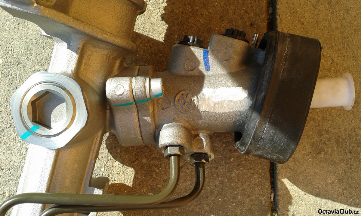

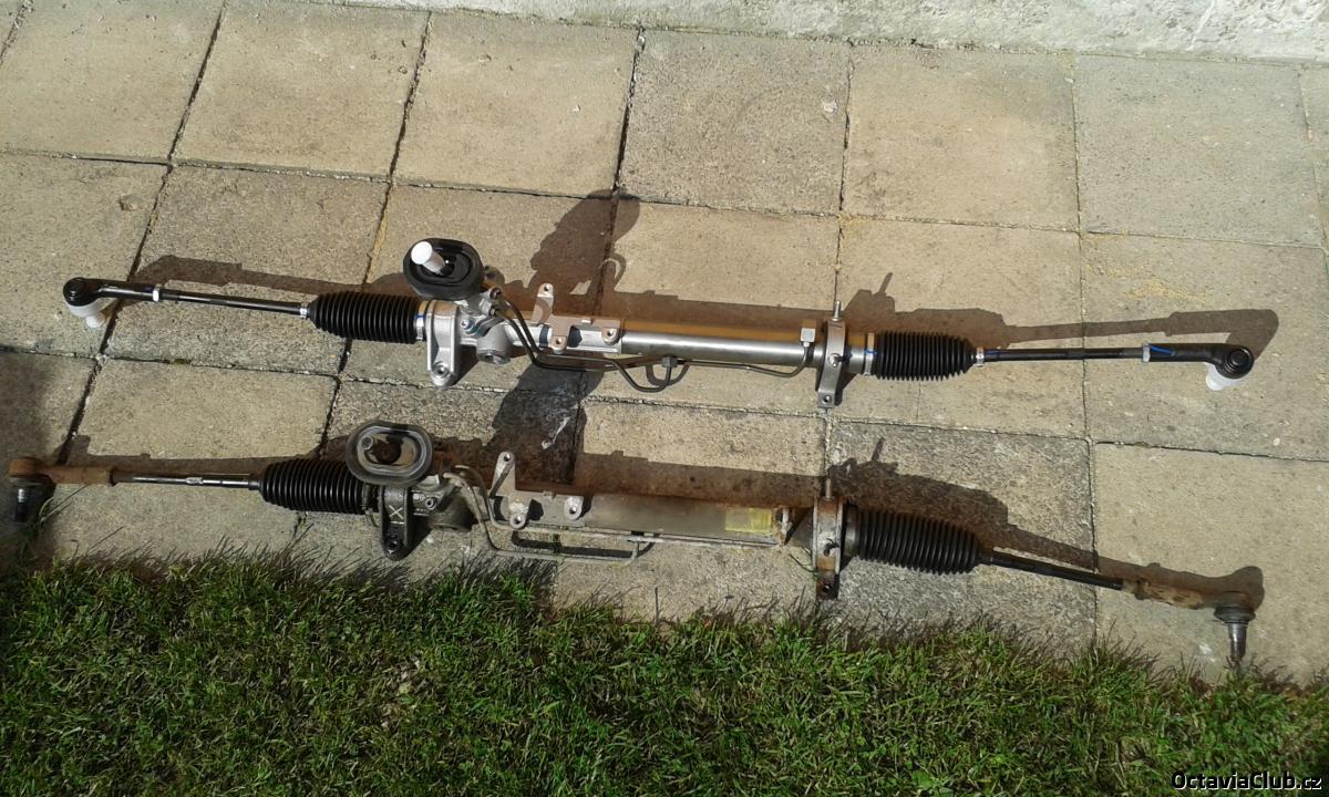

- na podzim mě potkala nepříjemná věc, točím volantem a slyším chrochtání, bylo málo oleje v servu. Vlezl jsem si pod auto a vidím mastné manžety na převodce, říkal jsem si žě doleju olej a chvíli ještě pojezdím, no pojezdil jsem asi týden a bylo to zas vyteklé, pak jsem dolil a než jsem dojel z parkoviště domů tak to bylo zase prázdné. Koupil jsem úplně novou převodku od Jeldy, tak snad bude na dlouho pokoj, olej jsem dal taky origo co tam patří tak to beru za uzavřenou věc :D. Udělal jsem geometrii a spokojeně jezdil.

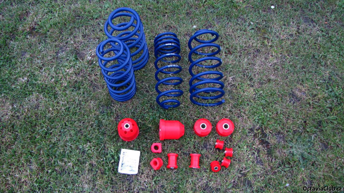

- už mám doma kompletní sadu silentbloků do náprav od powerflexu, vzal jsem hned předek i zadek, protože zadek je dle mého dost nejistý
- se silentblokama půjdou na auto i nové tlumiče

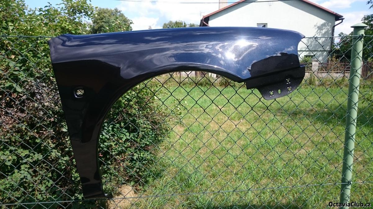

- auto částečně půjde do laku (blatníky nové, na kapotě jsou drbky od kamínků, a nárazník se musí povařit, tak to vezmu vše při jednom)

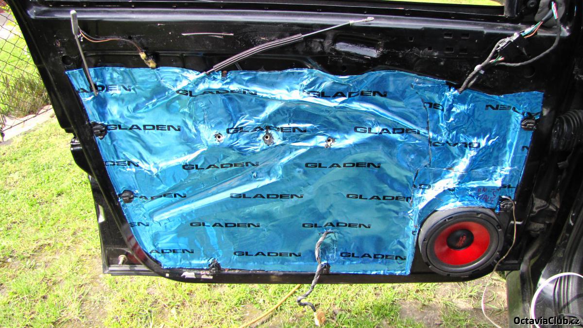

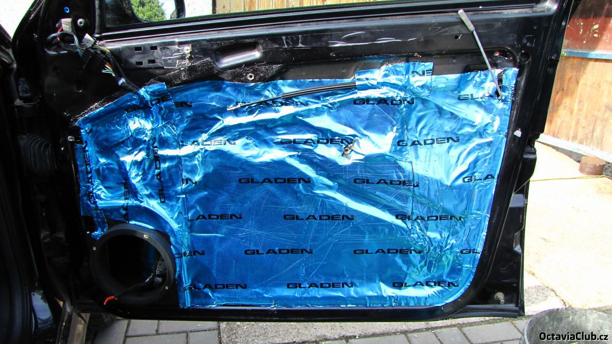

Tak přes víkend jsem si udělal prostor a věnoval jsem se autíčku. Koupil jsem tlumení do dvěří a kompletně je vytlumil, což teda podstatně zlepšilo projev repráků, hlavně tomu přibyly trochu basy. Jinak jsem na auto nahodil kola, které jsem si pořídil. Nechal jsem je nakomaxitovat, ale z výsledku mám takové smíšené dojmy. Dva disky jsou lepší a dva horší, týpkovi se to moc neslilo, takže to je takové nemastné, neslané. Pokračovat budu na podvozku, už mám pružiny a komplet silentbloky, chybí mi ještě tlumiče a kuláky, ty snad budou příští měsíc :).
No strašně se těším na léto až budu mít čas a pustím se do laku a zbavím se těch větších kosmetických bolístek :). Jinak pružiny jsou to HR -35/35, tlumiče k tomu hodím Bilstein B4. Ty silentbloky jsou strongflexy, tak uvidím jaké to bude když se to spojí dohromady. Co se týče toho motoru, tak jsem spokojený. Ten pohodový styl ježdění mi sedí, nevadí mu nížší otáčky, člověk nemusí moc řadit, prostě jede :). Najezdil jsem s ním od koupi asi 15 000 km. Jezdil jsem hlavně na vysokou, většinou po dálnici, ve čtyřech lidech, plný kufr. Jezdím pohodičku tak 100-110 a spotřebu mám okolo 6,6 litrů na 100km. Opačná situace jsou popojížděčky kolem baráku, to si v létě vezme klidně i 8,5-11lirů :). Dlouhodobou mám ale 7,5l takže na to všechno je to v pohodě.

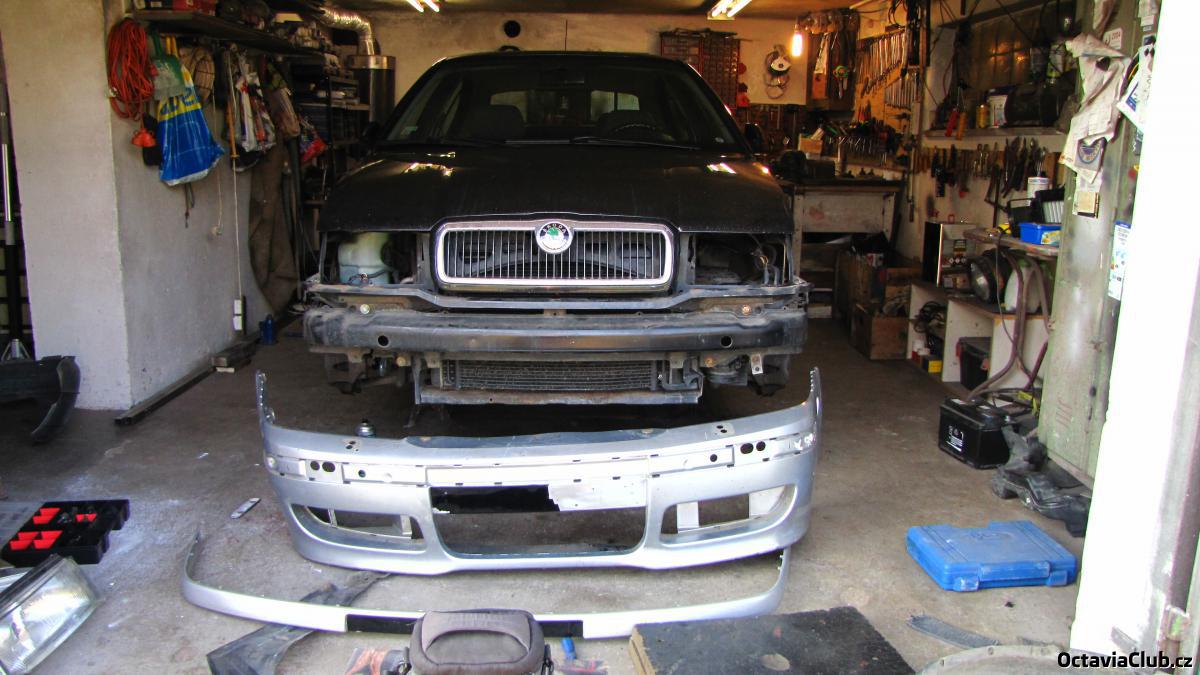

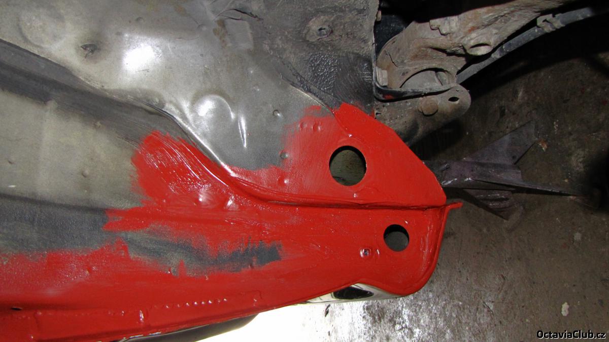

Tak jsem to už vyřešil, i když jsem to celé rozdělal, vypadalo to okej, kablíky v pohodě, nakonec problém v pojistkovce na pozici č. 14 :). Pojistka vypadala o.k. ale při proměření byla přerušená, nevím kde, hlavně že už to frčí. Včera jsem se pustil do přestavby na facelift a celkové generálce předku, tak snad se povede. Jen nevím jestli měnit výztuhu za face, nemůžu ji sehnat za nějaké rozumné peníze, na živo jsem ji ještě neviděl, tak nevím jestli je to až takový rozdíl, nebo jestli nějak upravit tu původní.

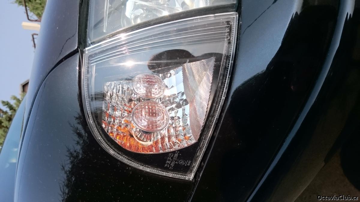

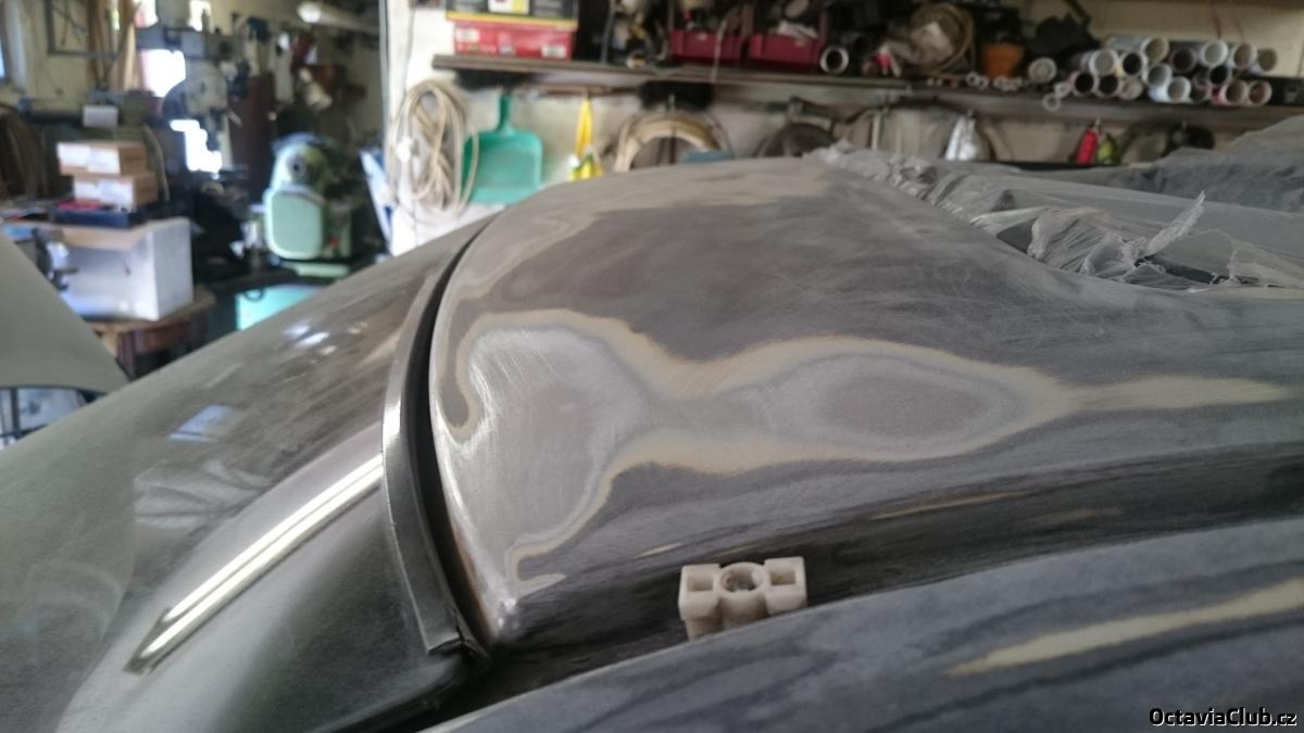

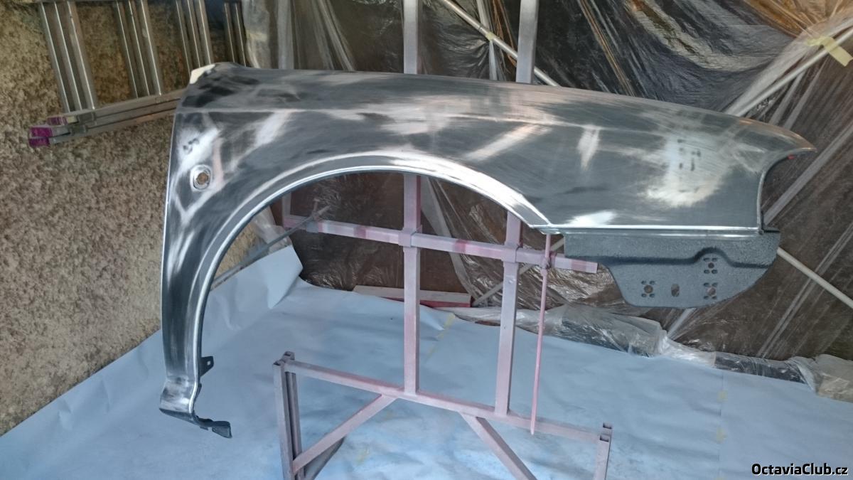

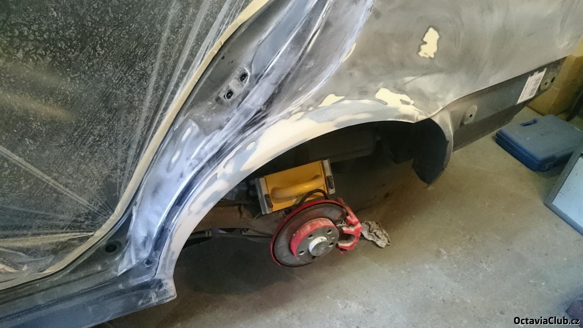

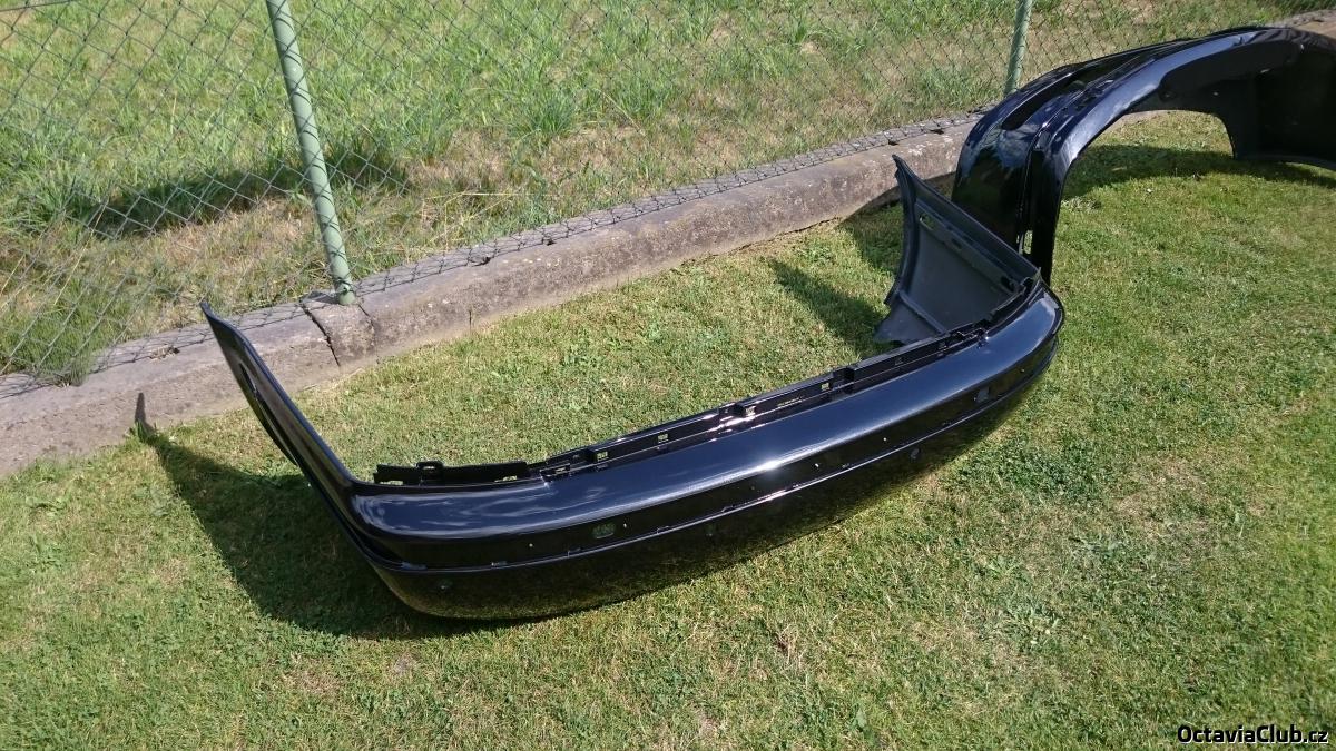

Tak tady jsou nějaké ty fotky z úpravy :). Jenom dokutím ty blinkry, pak bohužel musím přelakovat jeden bok, blatník a kapotu, protože lak po týdnu totálně zmatněl, lakýrník mi povídal že to je prý tím že jsem to dělal ve velkém teplu, mělo by to stačit přelakovat čirým lakem, tak uvidíme.
No takže sem konečně dodělal blinkry tak jak jsem chtěl, myslím že se mi to povedlo suprovně slepit, zatím se nemlží, protože hned po nahození na auto začalo pršet a to co padá z nebe za svinstvo to snad není ani možné :). Nahodil jsem si i nové boční blinkříky takže jsem zatím spokojený. Dopoledne jsem si na soustruhu utočil jednu podložku pod pružiny dozadu tak snad už nebudu jezdit furt jak v zátahu :D.

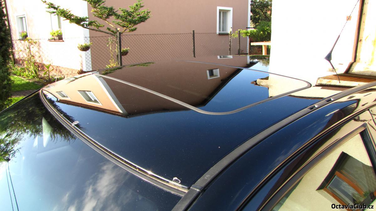

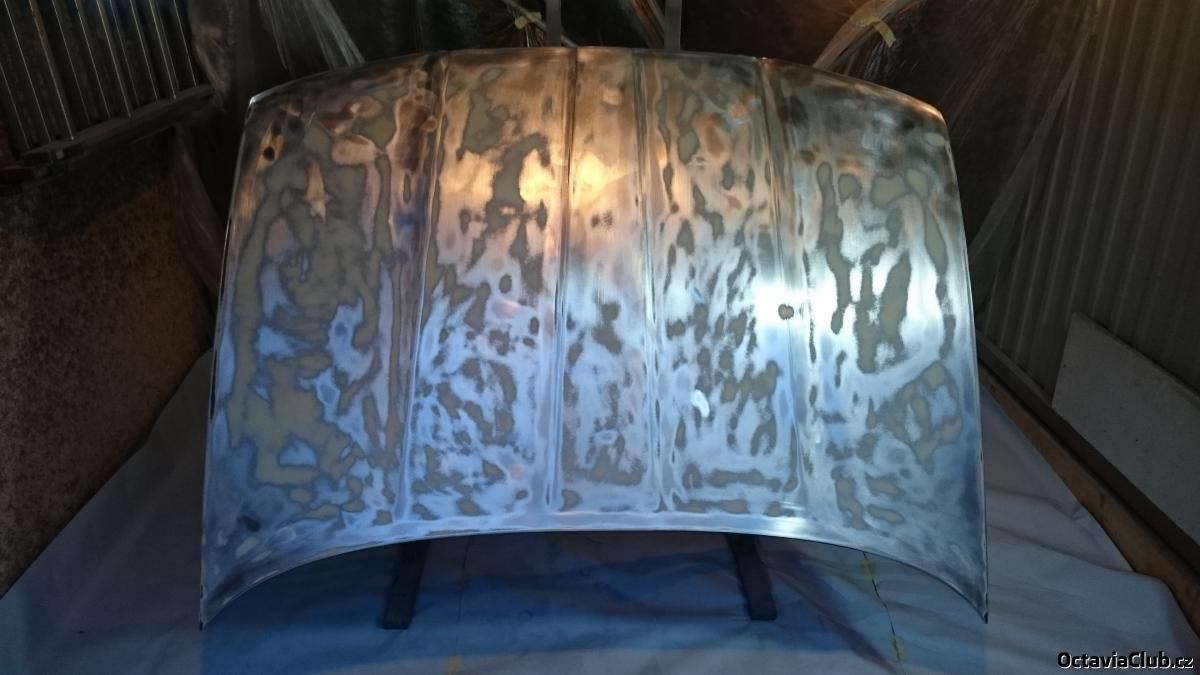

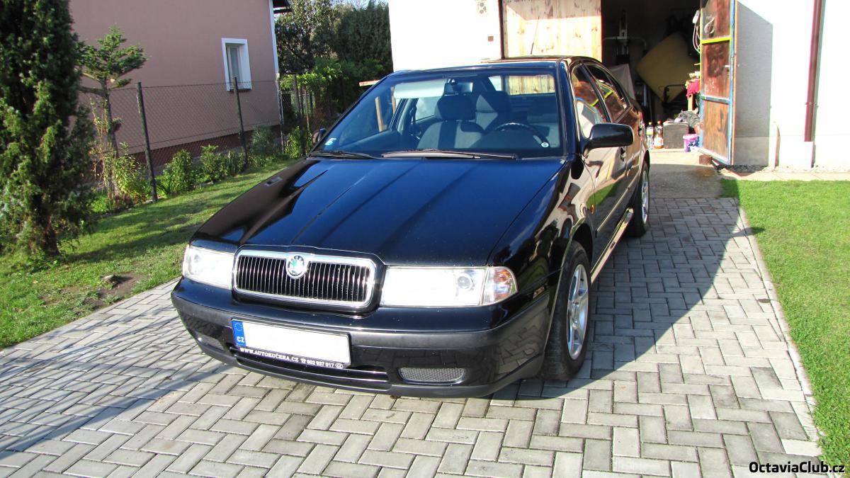

Konec léta byl u mě ve znamení popravek a menších změn :). Místa na autě, které mi zmatněly už jsou znovu nalakované a konečně se to leskne tak, ja by mělo. Rovnou jsem přestříkal i stěchu, takže do celolaku mi chybí jen páté vrata a dveře.

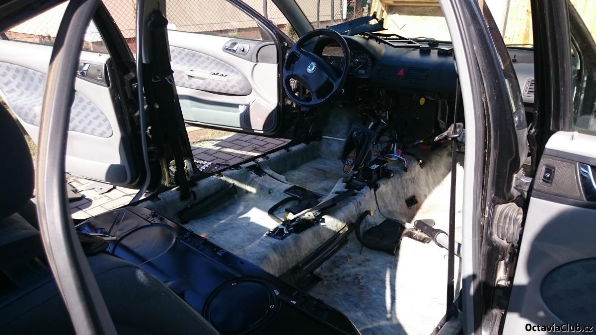

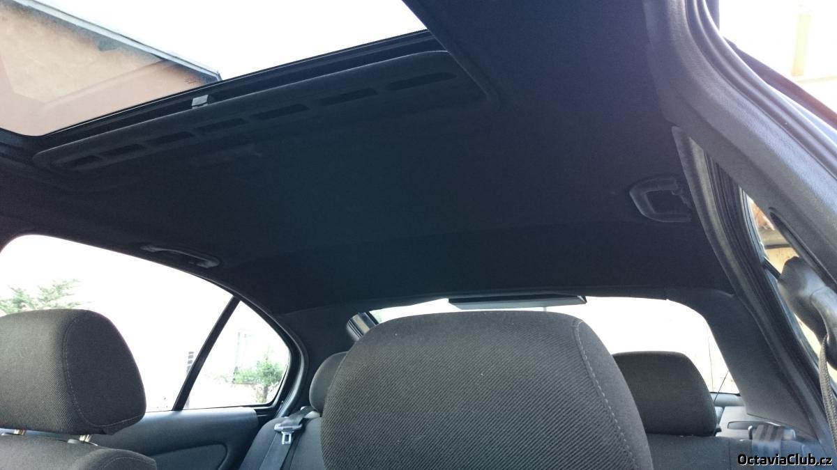

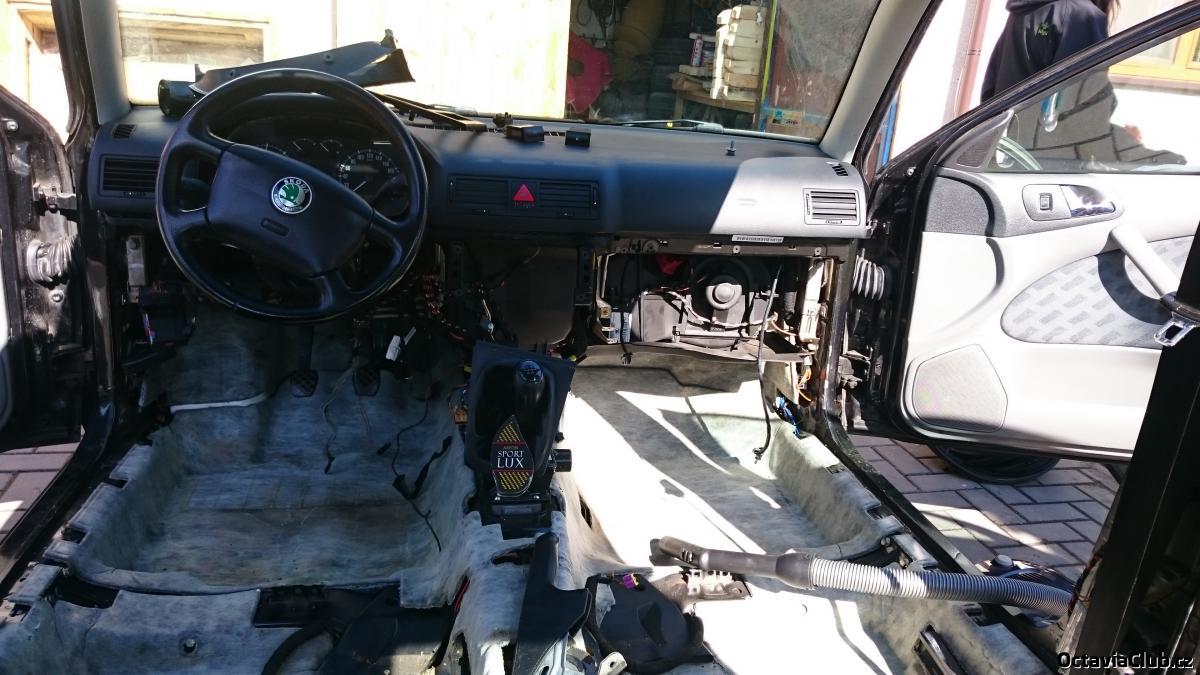

Doma jsem měl delší dobu koupenou novou anténu, protože v té mé asi odešel zesilovač, takže jsem musel rozdělat strop. Nedalo mi to a stropnici jsem načernil :), ostatní plasty stříkl spešl sprejem tak by to mělo být dobré a nemělo by se to loupat ;) tak uvidíme co to časem udělá. Výsledek nejde moc nafotit, ale já jsem nadmíru spokojený :). Jediné co jsem trochu posral je těsnění kolem šíbru, to musím poopravit, protože sem ho tam cpal a nechtělo mi tam vlézt :ph34r: .

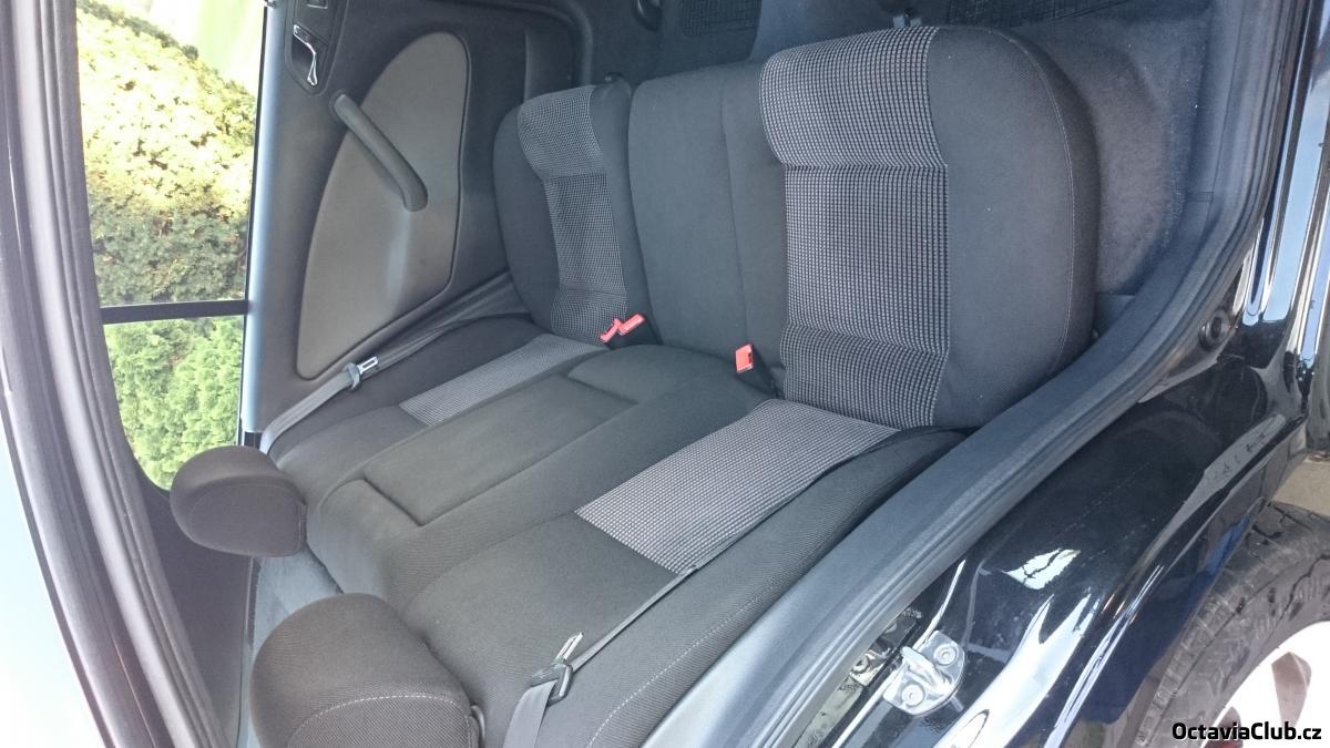

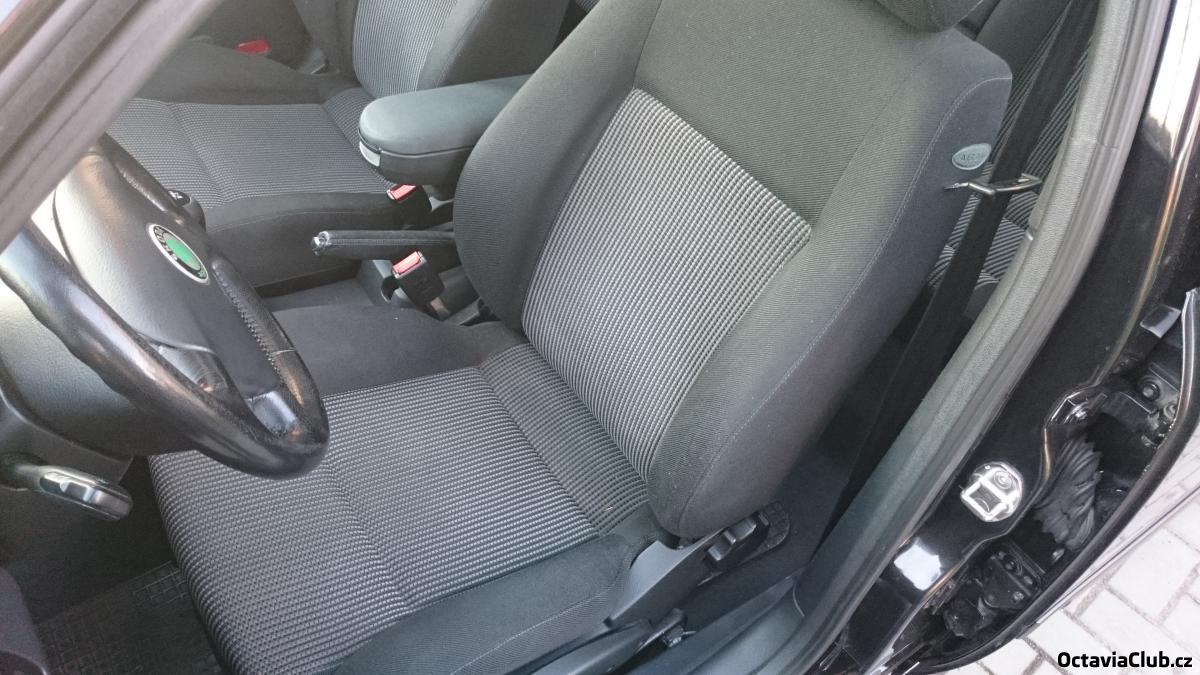

Jinak co se týče ještě interiéru tak jsem tam nahodil nové sedačky, tak konečně nesedím jak pecka ve vlaku :P.

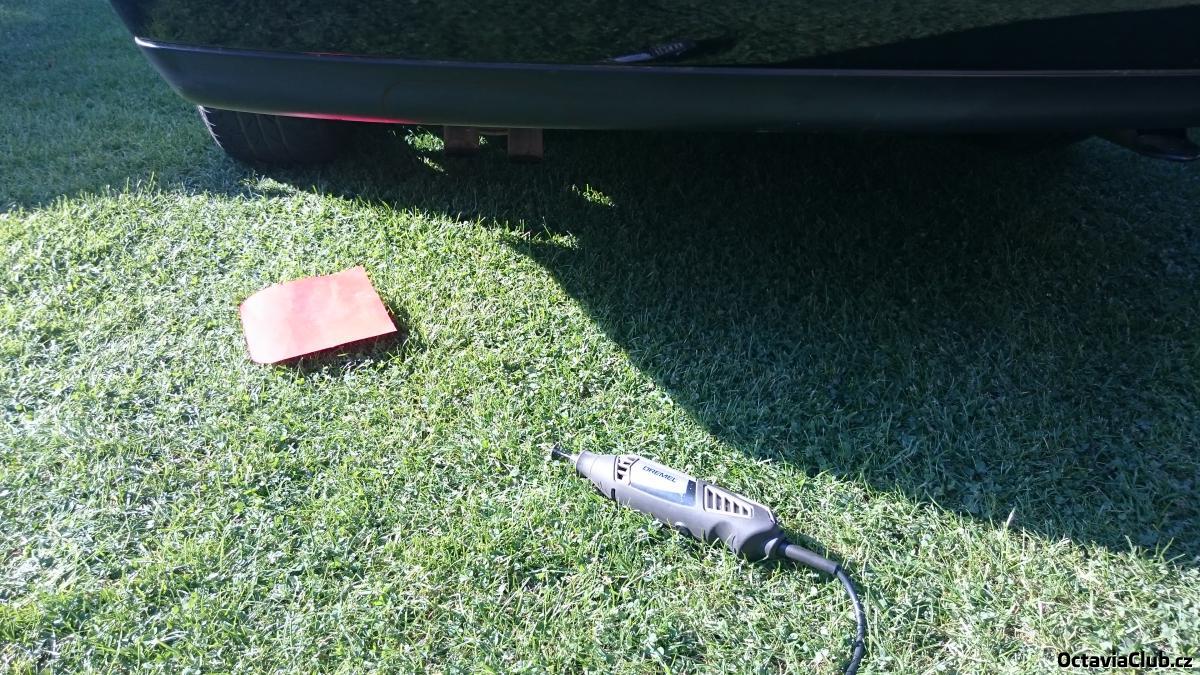

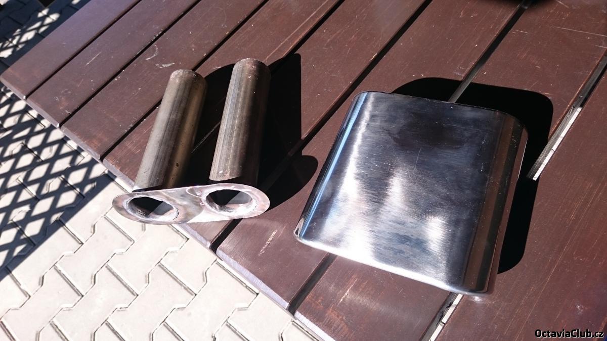

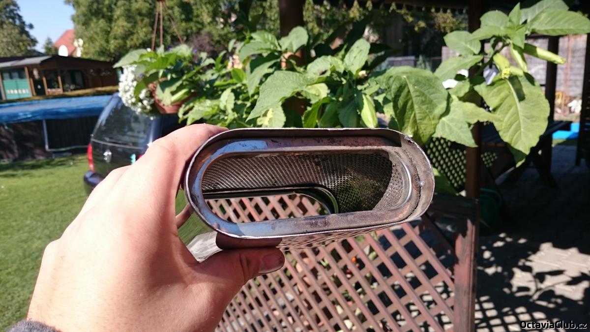

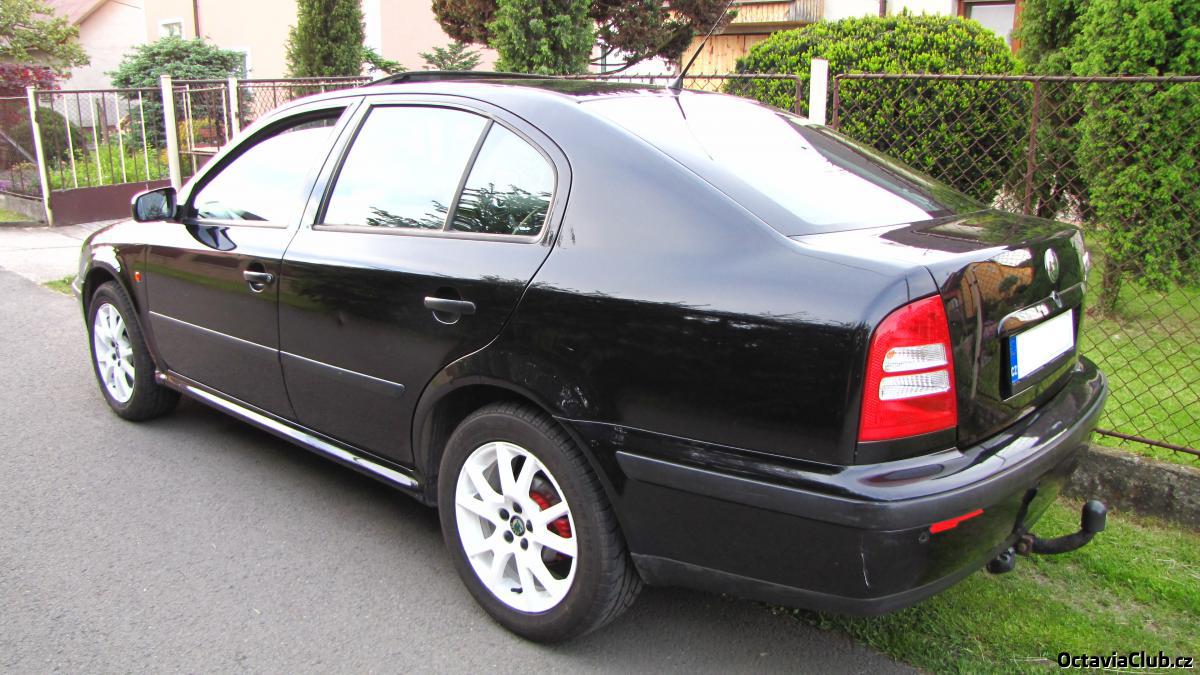

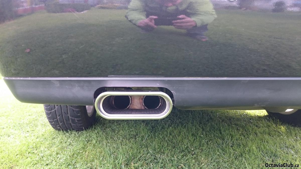

Z auta jsem shodil tažné, protože ho nevyužiju a doma máme další auto, které tažné má, jenže tak hladká prdelka se mi nelíbila, takže jsem navařil novou koncovku, která byla univerzální s jedním vstupem, takže po menší celodenní úpravě ji mám na autě a myslím že mu sluší :palec: :palec: :palec: .
Trochu se i změnil zvuk výfuku, takže super :prcprc: .
