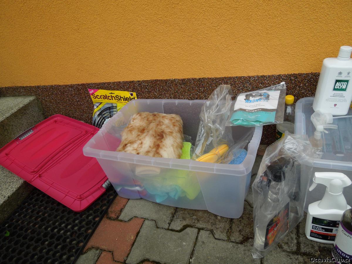

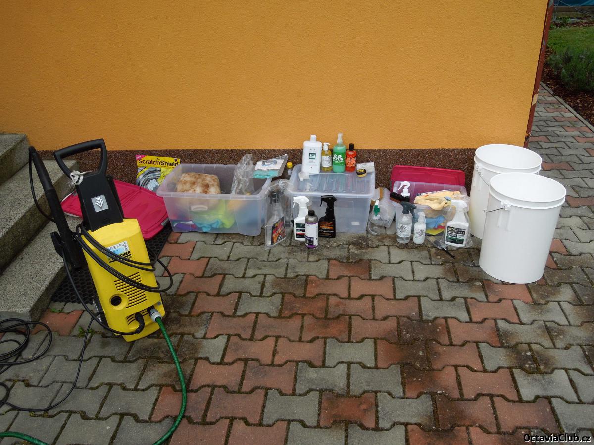

Tady nějáké to nádobíčko.

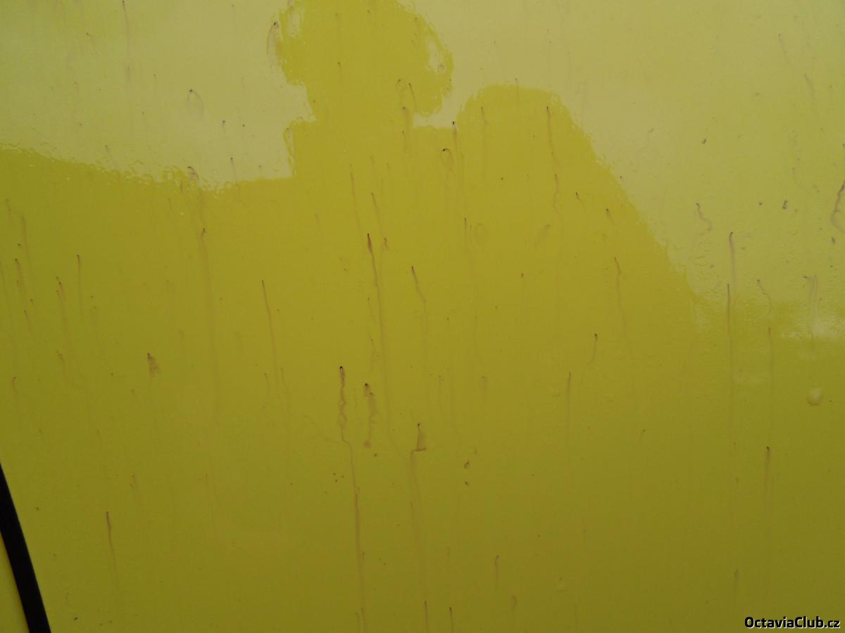

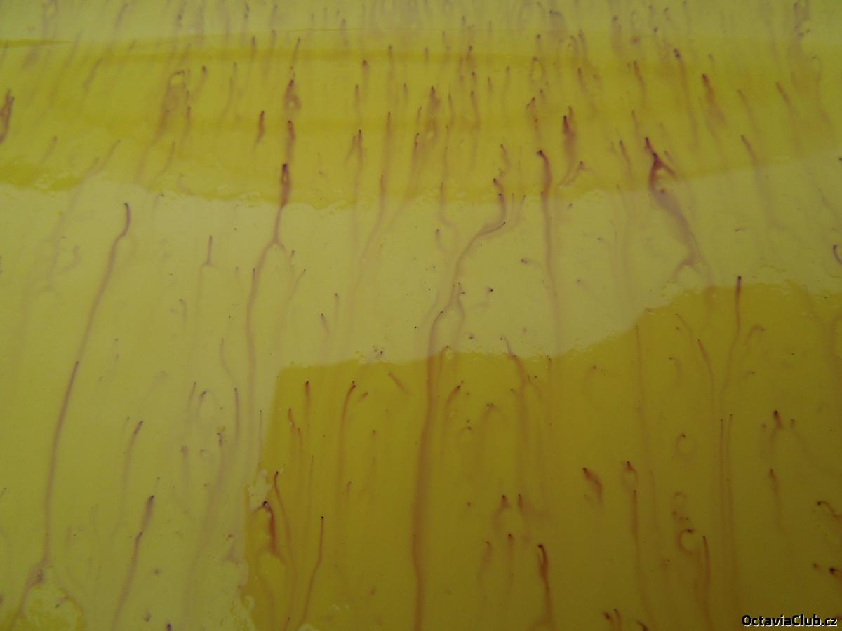

Proběhlo odstranění polétavé rzi IronXem a stihl jsem Clayem přejet jen střechu a kapotu, protože jsem na druhé Octě ještě s bráchou měnil přední nárazník... ale víckrát už to dělat nebudu, tolik věcí najednou...pak člověk nestihne nic pořádně -_- Ale dnes bude pokračování :wub:

Na tý žlutý je ten humus pěkně vidět, co? U mě na černý bych jen spoléhal na to, že to funguje :lol:.

No nevím jestli můžu rozdávat nějaký rady, všechno se teprve učím...dekontaminací prochází moje auto prvně, takže sám vcelku koukám co všechno to umí :) Rady sháním na detailing fóru....stále je se co učit. Ale jde to pomalu, alespoň mě ^_^
To je stejne strasny kolik pi*** musite pouzivat :-D moje vybava je nejaka chudsi
Je pravda že toho je hafo, a to zdaleka nemám všechno co někteří používají :P

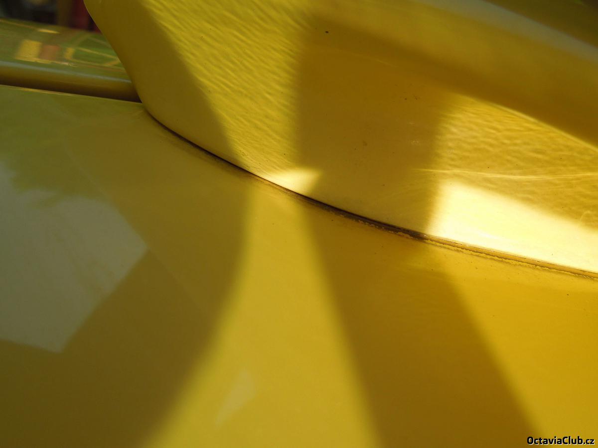

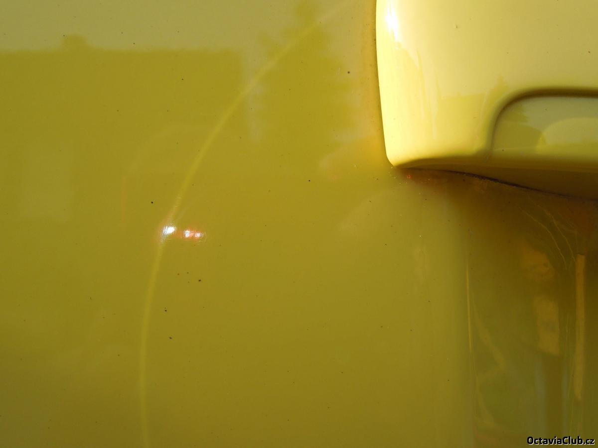

Jinak dneska jsem pokračoval v clayování, sice jsem udělal jen zadní pátý dveře, ale alespoň něco...
vadila mi ta špína ve spárách kterou jsem ničím nemohl dostat a samozřejmě ještě ďubky které úplně nepobral IronX

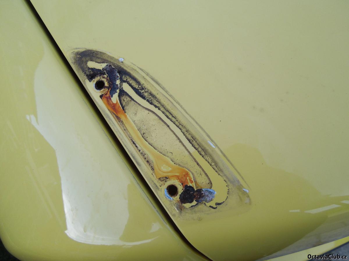

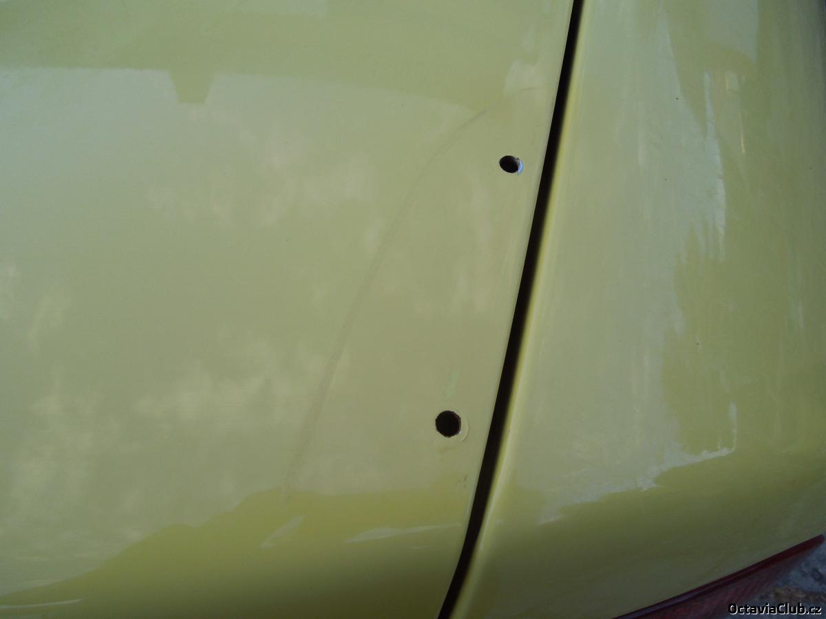

u křídla jsem měl problém se do těch spár dostat a tak muselo dolů...a takhle to vypadalo po sundání

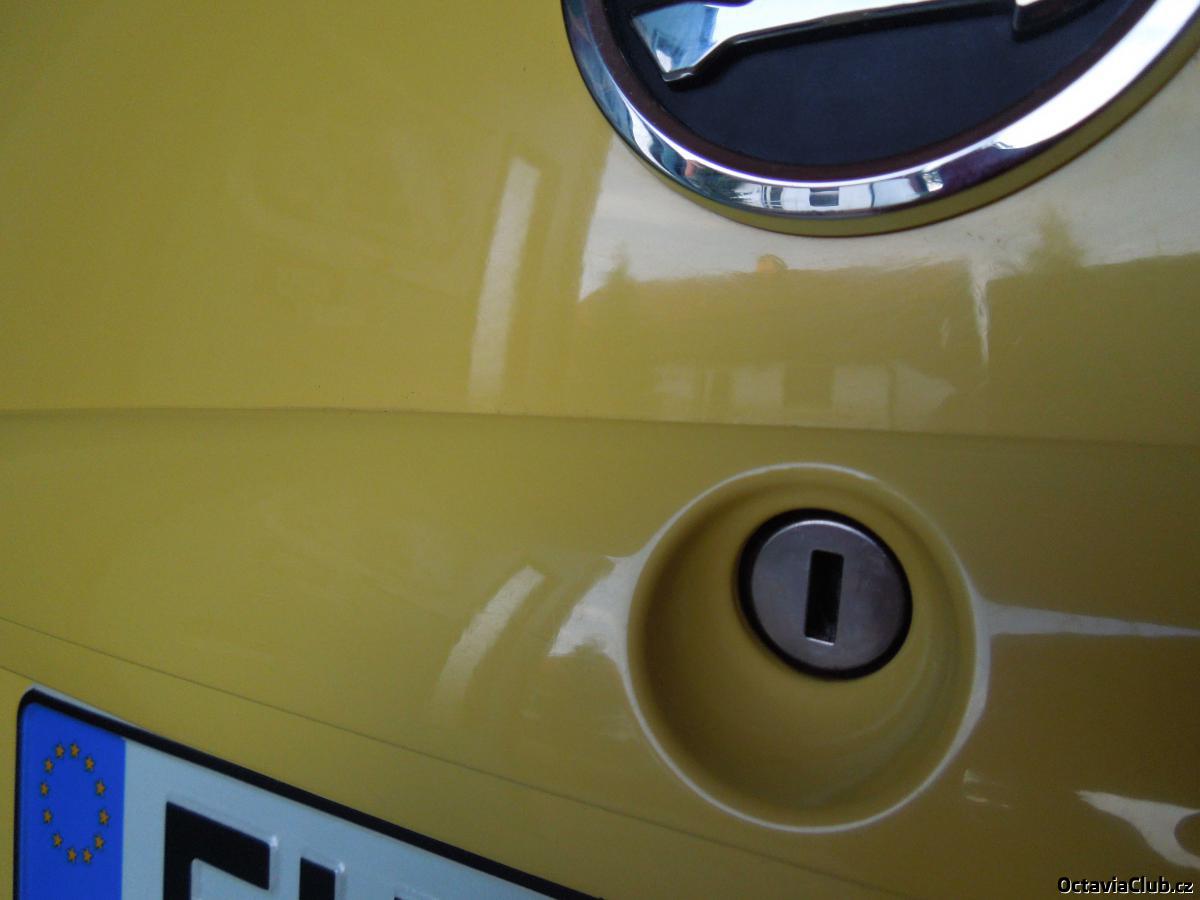

a tady je již po vyclayováno

Díky za chválu pánové :) Vždy potěší. Je pravda,že mě to překvapilo pod tím křídlem, že to tam je jen provrtaný a nikde žádná ochrana....malinko odfláknuté, určitě to mohli udělat lépe..ale co už, každé auto má svoje nedostatky, k dokonalosti je musíme přivést až my, jejich majitelé :palec: přemýšlím jestli by se nevyplatilo, nějaký gumový těsnění tam vyrobit..
tak neviem,ci gumove tesnenie nebude hrube a nebude to aj vidno,radsej by som pouzil asi toto :
DINITROL 410 UV karosářský lepící a těsnící tmel
je prelakovatelny,ale staci,ze kupis biely a das tenku vrstvu. Pozor, nedavaj na hrubo, ked prisrubujes kridlo a dotiahnes,vytlaci ti ten tmel von. Ja som pouzival cierny dinitrol pri prilepeni mojho lizatka na kufri.
