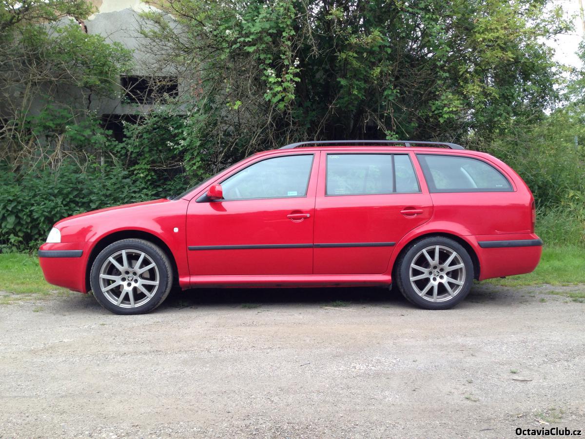

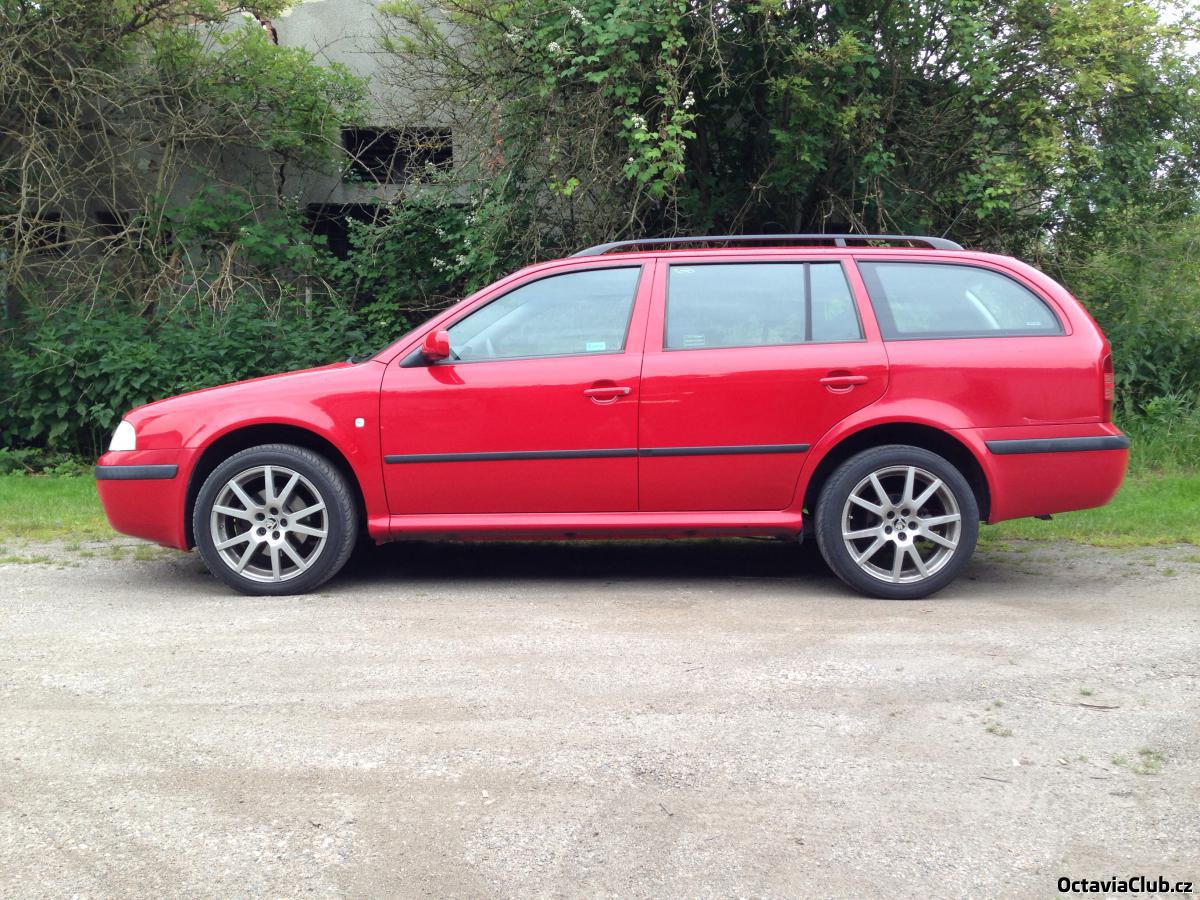

Lahvac Odesláno Červen 27, 2015 Sdílet Odesláno Červen 27, 2015 Ahoj, potřebuju radu ? Dnes jsem měnil horní uložení na předních tlumičích a dával pružiny H&R -35mm. Zadek si sedl super, ale předek snad jen o 1cm. Jakto? Nevím kde by mohl být problém?! Nebo jedině sehnat -55 přední a mohlo by to být OK. 0 Citovat Odkaz ke komentáři

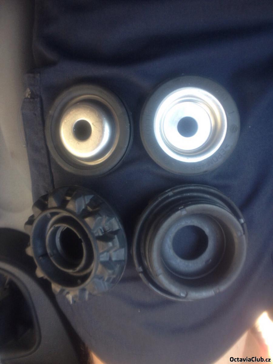

Lahvac Odesláno Červen 28, 2015 Autor Sdílet Odesláno Červen 28, 2015 Nebo jsem našel tohle, co vy na to? 0 Citovat Odkaz ke komentáři
Lahvac Odesláno Červen 29, 2015 Autor Sdílet Odesláno Červen 29, 2015 Opravdu nikdo žádná rada ani zkušenost? Chci dnes zajet koupit to nízké horní uložení, tak snad to pomůže. 0 Citovat Odkaz ke komentáři
LadikRS Odesláno Červen 29, 2015 Sdílet Odesláno Červen 29, 2015 Nemohly to být pružiny pro liftback? Podle foto bych totiž řekl, že zadek si sednul víc než 35mm. Ale může se mi to jen zdát. 0 Citovat Odkaz ke komentáři
Lahvac Odesláno Červen 29, 2015 Autor Sdílet Odesláno Červen 29, 2015 Tak to netuším. Byly to H&R 29767-2, na stránkách H&R píšou že jsou pro Škoda Octavia 1U Combi/SW kromě RS, pro zatížení náprav max. 911kg. Zadek je ideální, jak výška tak tvrdost. Ve čtvrtek jedu pro to nižší horní uložení, tak uvidím jak si to sedne. 0 Citovat Odkaz ke komentáři
Lahvac Odesláno Červenec 1, 2015 Autor Sdílet Odesláno Červenec 1, 2015 Tak nízké horní uložení je doma, tak v sobotu uvidíme co to udělá. 0 Citovat Odkaz ke komentáři
hanys888 Odesláno Červenec 1, 2015 Sdílet Odesláno Červenec 1, 2015 proto jsou vždycky pružiny na předku nižsí než zadek, protože zadek jde rychleji k zemi vůči předku si myslím nebo pustit tlumič níž v těhlici 0 Citovat Odkaz ke komentáři
jan lichovnik Odesláno Červenec 27, 2015 Sdílet Odesláno Červenec 27, 2015 to nizke uloženi mam tež to ti udela tak 2 cm. je to z pola 6n ne? 0 Citovat Odkaz ke komentáři
Rouballik Odesláno Srpen 19, 2015 Sdílet Odesláno Srpen 19, 2015 to nizke uloženi mam tež to ti udela tak 2 cm. je to z pola 6n ne? Je to horní uložení pro VW Lupo nebo Polo 6N1 viz odkaz. ----------- K úvodnímu dotazu. Zřejmě si prostě koupil špatný pružiny na jiný zatížení přední nápravy. Koupil jsi na těžší motor než máš nebo jsi koupil na liftback a zadek máš níž než by jsi měl mít. Porovnej to s údaji ve velkém techničáku, který máš na druhý straně zhruba uprostřed a napiš čím to je. 0 Citovat Odkaz ke komentáři
