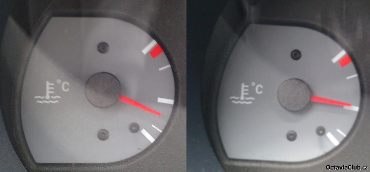

chalani, je to sice felda no tiez 1.6 aee.... kedy vam spina ventilator? :) prva teplota je obyc za jazdy a druha je kedy sa mi uz zapina ventilator... mam v riti cidlo? pricom som ho ale skusal na 1.3jke felde a vyzeralo ok... bojim sa ci ju nemam stale troska podchladenu, a ci mi to nelezie o nejake to deci do spotreby :)
