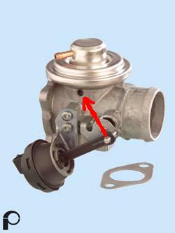

MfM Odesláno Únor 28, 2010 Sdílet Odesláno Únor 28, 2010 Ja to uz negde psal a ted jsi nemuzu spomenout gde v kterym tema a ted jsem hledal a nemoch jsem to najit. Takze to tady zopakuju tak se prim Vas nezlobte na mne Ten EGR mne cistily v skoda servisu pred dvema rokama (pred cca 40.000km) a od te doby ten EGR mam mastnej a furt mokerj od oleje. A aby to nebylo malo tak ten olej a ta spina se mne dostala vsude, kapa to na motor a spini ho taky takze to ted vyapda jako bych mnel dihtung na hlave motoru K.O. coz neni. Takze asi bude poradne zapineni. A tak to vozim uz cca 40.000km, a zadne problemy krome mozna 1% horsi dynamicke vlasnosti a ted mne zajima jestly takovej stav EGR-ka muze neco posrat? Krome jizdnih vlasnosti? Treba ublizit intercoleru, nebo necemu jinemu. Jo turbo chlavne gdyz je venku zima tak piska jako blbe mezi 1300-2200 otacek, a potom jsem ani ne zkousel jelikoz studeny motor nevytacym vic jak 2000-2200 tisic. Gdyz se to zahreje tak se to piskani posune na 1800-2500 otacek. Driv (no tak pred cca 20.000 tkm) tomu tak nebylo, byl sliset za studena mnohem vys (kolem 2 tisic). Nebude to tim EGR-jem take? 0 Citovat Odkaz ke komentáři

Guest chipmann Odesláno Únor 28, 2010 Sdílet Odesláno Únor 28, 2010 Ja to uz negde psal a ted jsi nemuzu spomenout gde v kterym tema a ted jsem hledal a nemoch jsem to najit. Takze to tady zopakuju tak se prim Vas nezlobte na mne Ten EGR mne cistily v skoda servisu pred dvema rokama (pred cca 40.000km) a od te doby ten EGR mam mastnej a furt mokerj od oleje. A aby to nebylo malo tak ten olej a ta spina se mne dostala vsude, kapa to na motor a spini ho taky takze to ted vyapda jako bych mnel dihtung na hlave motoru K.O. coz neni. Takze asi bude poradne zapineni. A tak to vozim uz cca 40.000km, a zadne problemy krome mozna 1% horsi dynamicke vlasnosti a ted mne zajima jestly takovej stav EGR-ka muze neco posrat? Krome jizdnih vlasnosti? Treba ublizit intercoleru, nebo necemu jinemu. Jo turbo chlavne gdyz je venku zima tak piska jako blbe mezi 1300-2200 otacek, a potom jsem ani ne zkousel jelikoz studeny motor nevytacym vic jak 2000-2200 tisic. Gdyz se to zahreje tak se to piskani posune na 1800-2500 otacek. Driv (no tak pred cca 20.000 tkm) tomu tak nebylo, byl sliset za studena mnohem vys (kolem 2 tisic). Nebude to tim EGR-jem take? Kua dnes jsem to tu psal fouká ti to u EGR ventilu okolo těch dírek ztrácíš zbytečně tlak 0 Citovat Odkaz ke komentáři
mysko Odesláno Únor 28, 2010 Sdílet Odesláno Únor 28, 2010 No ja neviem,mam sice bez tej klapky ,len surovy EGR ale ta diera co poukazujes je druha strana membrany odfuk,alebo na vyrovnavanie tlaku vzduchu za membranou., nevsimol som si zeby to bolo ta komora za dierou sucastou normal trasy vzduchu do motora. Jednoducho je to uzavreta komora za membranou. 0 Citovat Odkaz ke komentáři
Guest chipmann Odesláno Únor 28, 2010 Sdílet Odesláno Únor 28, 2010 No ja neviem,mam sice bez tej klapky ,len surovy EGR ale ta diera co poukazujes je druha strana membrany odfuk,alebo na vyrovnavanie tlaku vzduchu za membranou., nevsimol som si zeby to bolo ta komora za dierou sucastou normal trasy vzduchu do motora. Jednoducho je to uzavreta komora za membranou. Cooo? nemůže ti tam přeci nic odfukovat :lool: 0 Citovat Odkaz ke komentáři
mysko Odesláno Únor 28, 2010 Sdílet Odesláno Únor 28, 2010 asi nerozumiem co vlastne pises. Ze tadial fuka alebo nefuka? J asom pisal ze ta diera je nepriechodna,teda dnu je len komora a spodna strana membrany . Z tej diery co oznacujes sipkou ziadny vzduch nefuka . 0 Citovat Odkaz ke komentáři
Guest chipmann Odesláno Únor 28, 2010 Sdílet Odesláno Únor 28, 2010 asi nerozumiem co vlastne pises. Ze tadial fuka alebo nefuka? J asom pisal ze ta diera je nepriechodna,teda dnu je len komora a spodna strana membrany . Z tej diery co oznacujes sipkou ziadny vzduch nefuka . Nesmí jenže když už ventil je starší tak to tam tudy fučí 0 Citovat Odkaz ke komentáři
