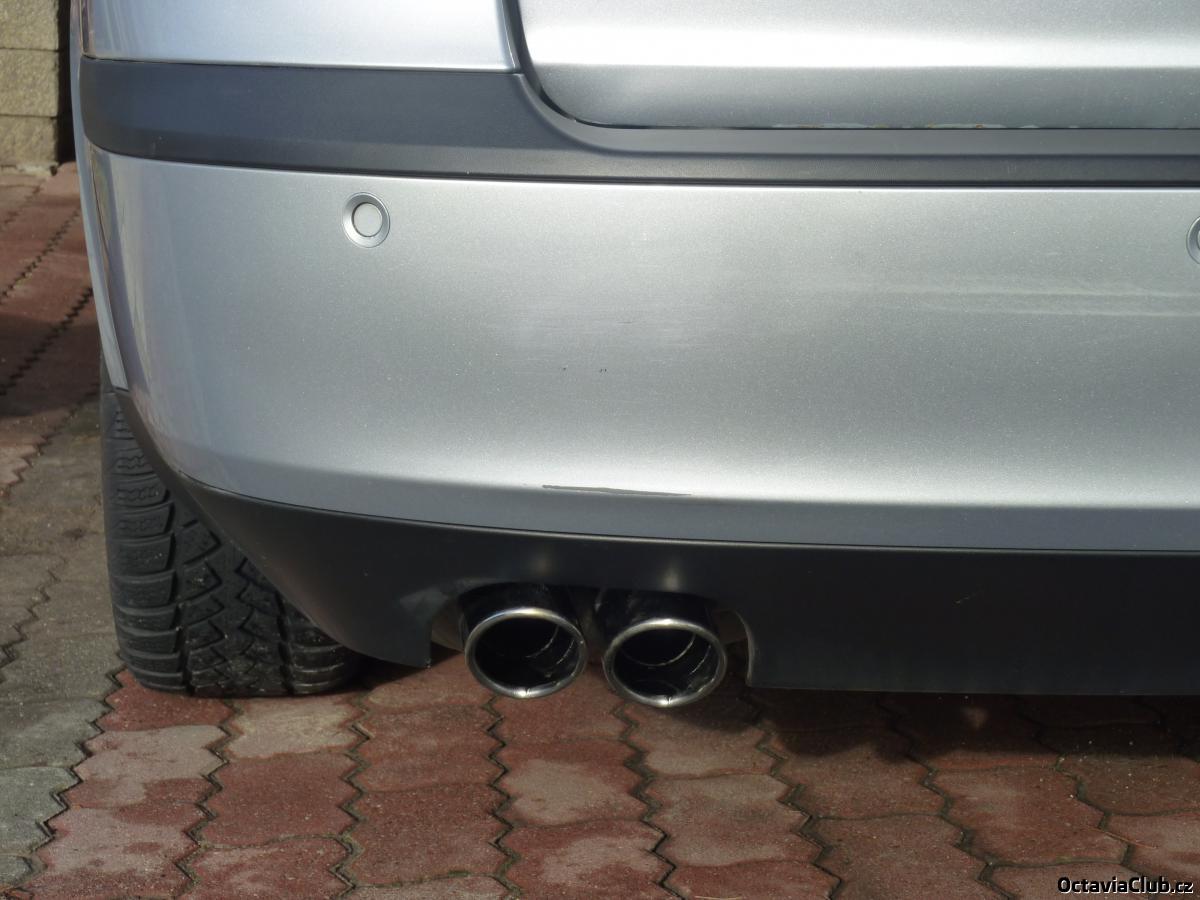

Duri Odesláno Listopad 7, 2015 Sdílet Odesláno Listopad 7, 2015 Ahoj, je to lahke ako facka. Sucastou balenia je navod. Bude potrebne trochu skratit povodne trubky, ale vysledok bude 0 Citovat Odkaz ke komentáři
tomiq07 Odesláno Listopad 7, 2015 Sdílet Odesláno Listopad 7, 2015 (upraveno) No... V tomto pripade to lahke ako facka nebude... Ak chces dva koncovky, necaka ta nic ine ako vymena koncoveho dielu, alebo potom iba jedna koncovka siroka ako je dostupna na 1,6 tdi :) Upraveno Listopad 7, 2015 uživatelem tomiq07 0 Citovat Odkaz ke komentáři

Duri Odesláno Listopad 14, 2015 Sdílet Odesláno Listopad 14, 2015 Ako som písal, na 2,0TDI to je lahke ako facka, detto čo 1,9TDI na mojom predchadzajucom aute, vid foto: 0 Citovat Odkaz ke komentáři
