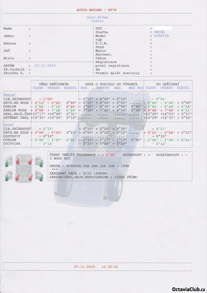

Tak vás opět zdravím,
mám pokračování ohledně toho sjíždění. Zajel jsem na geometrii a tam se zjistilo, že jsou oba čepy řízení KO. Dnes proběhla výměna oněch čepů + geometrie, takže předek je OK, ale zadní kola lehce jedou do prava viz. protokol z geometrie. Kamarád co mi to dělal, říkal, že je to ještě v normě, ale chtěl bych slyšet názor vás zkušenějších, zda to má cenu řešit...? :o
